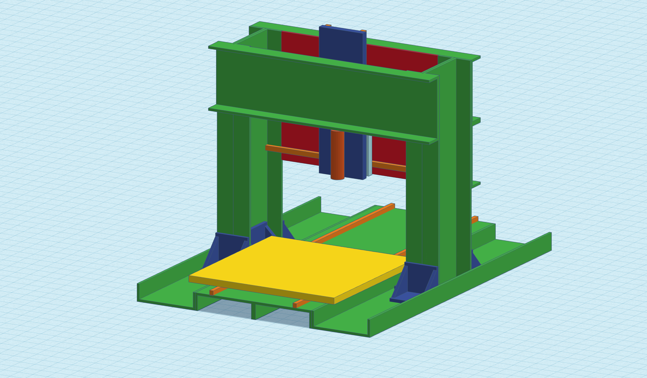

Koukal jsem na všelijaké portály a stále mám nutkání pustit se radji do vlastní.
Na začátek. Jaký materiál by jste zvolili. Hliníkové desky nebo profily, a nebo raději železné?
Díky

Ja pujdu do al profilu, svarovat se mi to nechce a jelikoz to bude jen na drevo tak doufam, ze tuhe profily item postaci (a ano bude to takto drazsi).

Jasně, na dřevo určitě vystačí. Já chci dělat především hliník, a hlavně přesně:) ...takže nevím.
Další otázka zní: ŠROUBOVANÁ NEBO SVAŘOVANÁ KONSTRUKCE?

Ve tvem pripade bych koupil od nemce polymerbetonovy zaklad a mas vystarano co se tyce tuhosti ... nebo rovnou celou hotovou.

To je krásné, ale malé. Chci větší pracovní prostor. Ale díky za tip

Rozjezdy 1000x1000x550mm
Materiál ocel profil U (400x110x14mm), koutové vzpěry L 200x200x20, osa Z z desky AL 40mm silné. Ještě nejaké vzpěry dopředu a dozadu + plášť. Orientační váha 900kg jen profily.

osobně když něco kreslím, tak si vezmu materiál/díly do ruky a napřed měřím ...
moc doporučuji vzít úhelník + delší rovné pravítko a jít se do stavebnin podívat, z čeho to vlastně kreslíš/navrhuješ.
Příspěvky: 10267
28. 3. 2017, 12:30
A ta torzní netuhost základny je schválně ?? to už není hloupější způsob jak udělat základnu stroje?
