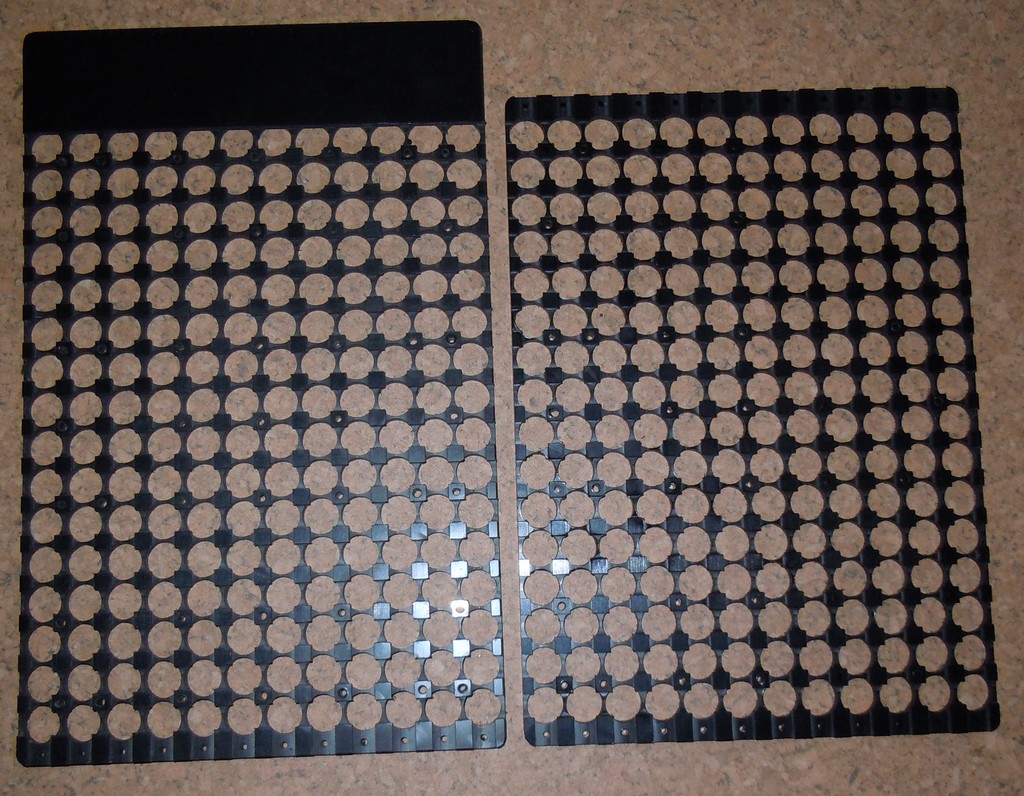

Tak jsem frézoval do PA desky hromadu křížících se drážek, vzniklo 170 čtverečků, každý se dvěma otřepy. Ručně šli docela dobře dolů, ale po druhé desce jsem už měl docela citlivé prsty a trvalo mi 15 minut jednu desku očistit. Zkoušel jsem drátěný kartáč, tak ten vzal tak třetinu a na zbytek nefungoval. Pak mi napadlo, spustit program ještě jednou, stačilo frézou projet jen podélné drážky, tedy půlku programu a mám to bez otřepů.

Tady je to, co zrovna frézuju jako sériovku. Z jedné strany drážky, z druhé strany díry 0,2mm přes hloubku drážky a je z toho držák monočlánků na baterii pro elektromotorku.

pěkná prácička , to si někdo dá než ty články všechny pospojuje , předpokládám že tam budou 18650
Příspěvky: 3930
Bydliště: Havl. Brod
3. 4. 2017, 7:42
jak to upínáš - hlavně pak tu druhou stranu ?

Vyplatí se to vyrábět? Prodávají se hotové držáky. Skládačka na 50 článku vyjde na 5$

Každopádně u těch kupovaných jsou docela velké rozestupy a tak ti to hodně nabude.
Kolik tady vychází mezera mezi články?

Tady je mezera 1mm. Nechávám to za draho vyříznout na vodním paprsku (400Kč kus) obvod a díry pro sloupky a za ty díry to upínám k dřevěné desce. Páč to je hodně zprohýbaný, musím to šroubovat hodně hustě.
