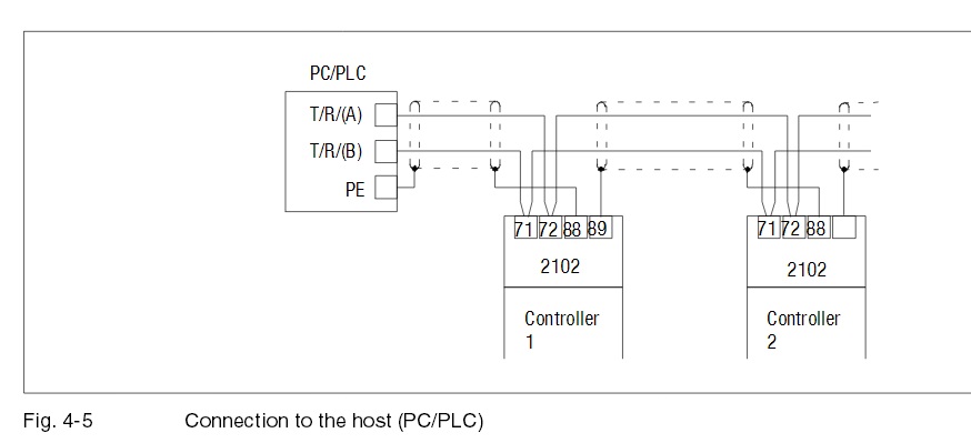

V dalším obrázku je vidět, že vždy na jednom zařízení je stínění spojeno s PE galvanicky (svorka 89) a na dalším kapacitivně (svorka 88). Vysvětluju si to tak, že PE jednotlivých modulů (měničů apod.) by měly být spojeny do jednoho nulové bodu a netvořit smyčky, což by se propojením stínění stalo.
Pro mě z toho plyne závěr, že RS485 musí na kabelu délky řádově 30cm chodit po dvou drátech (twisted pair) bez stínění/třetího vodiče. Zůstává otázka, proč to u mně nechodí.
