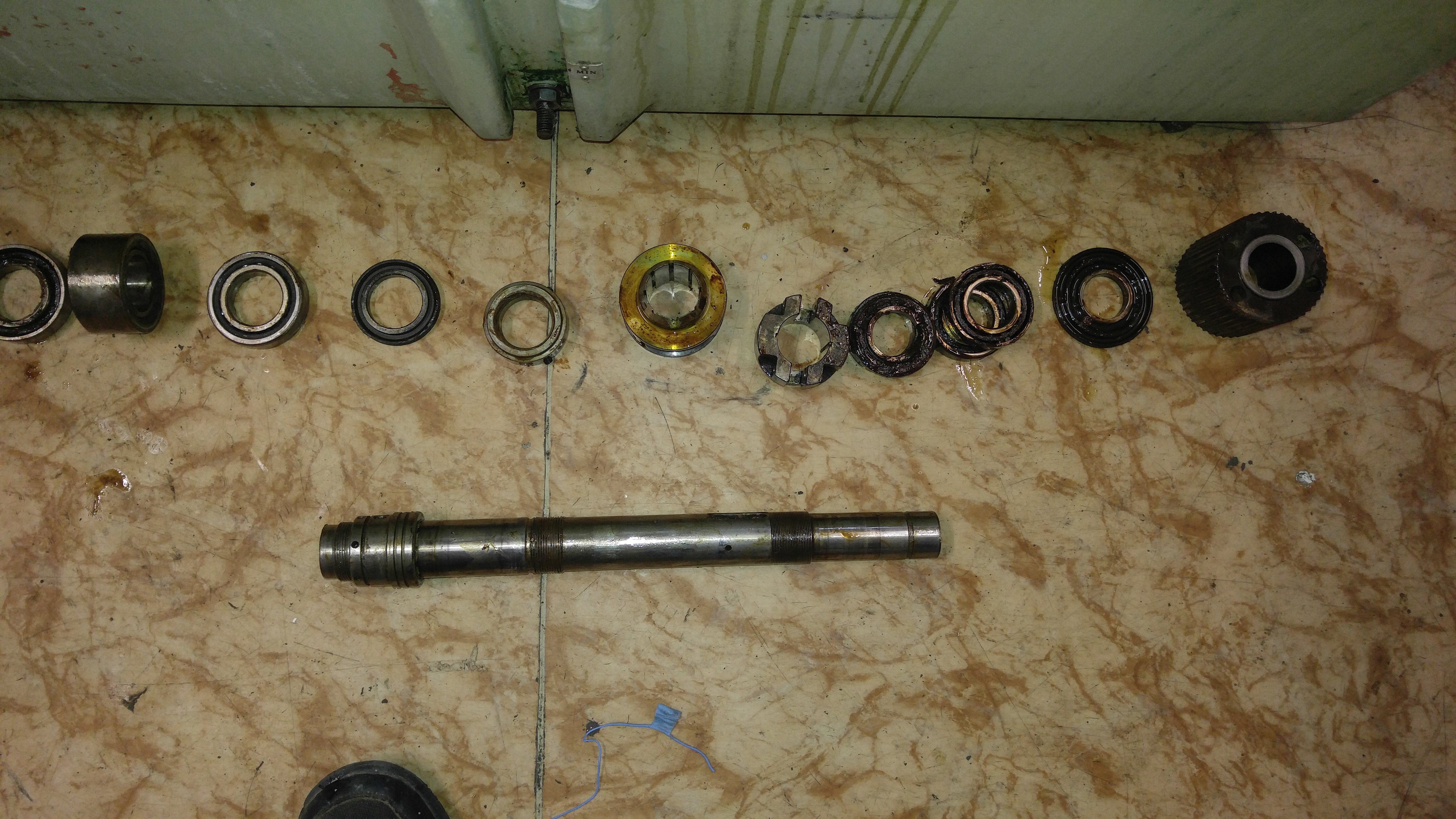

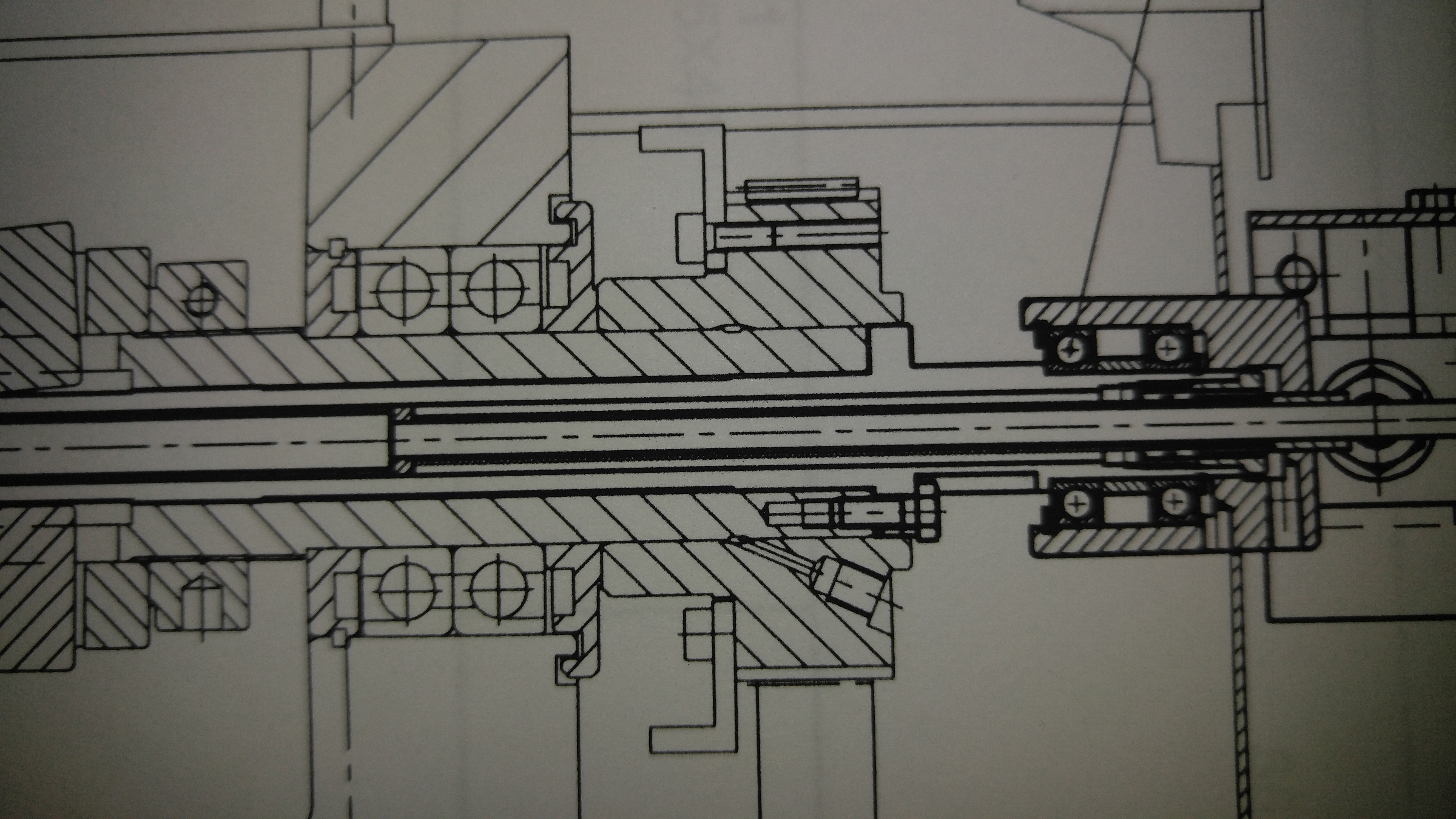

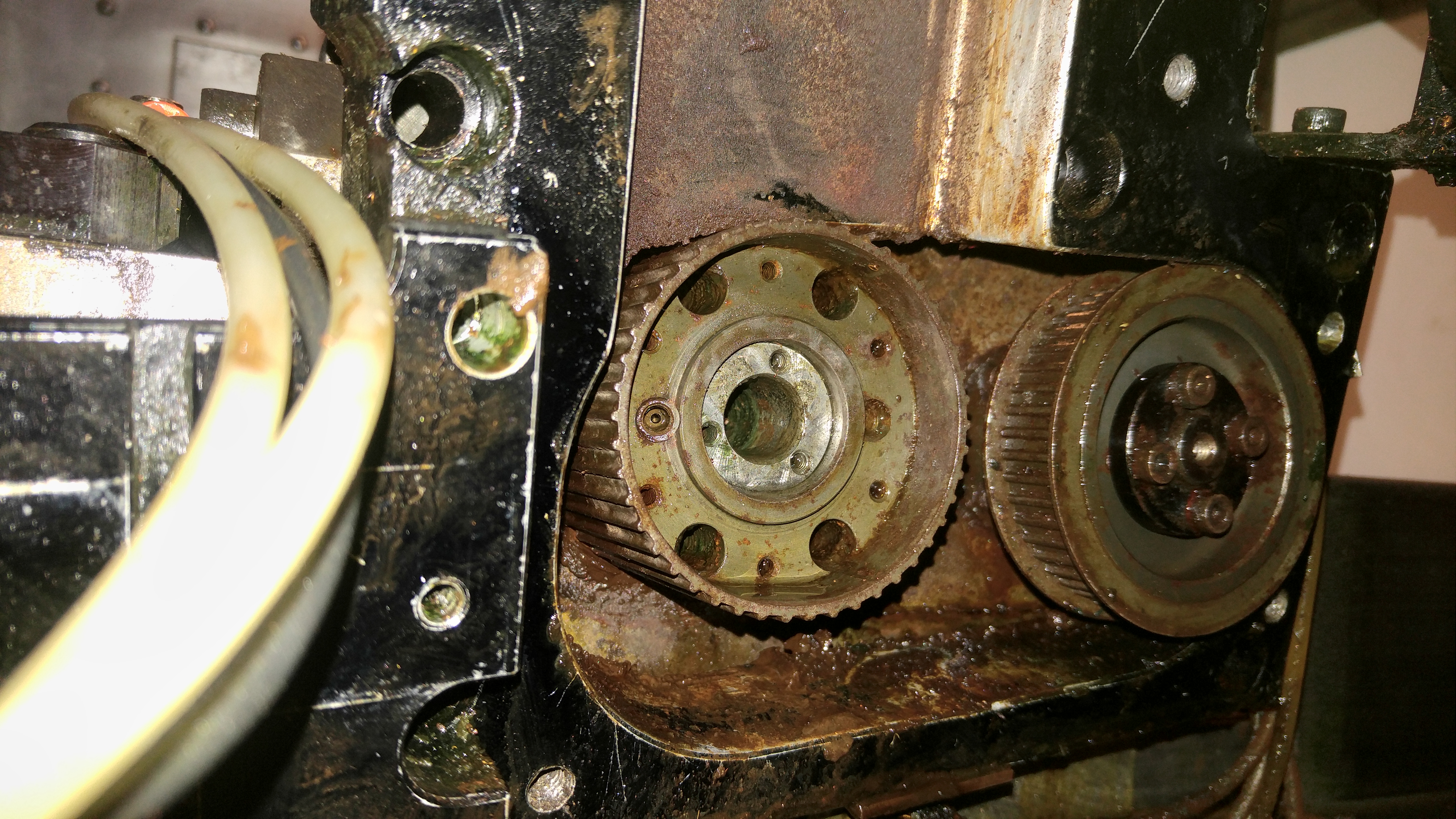

Pokousim se stahnout remenici u ktere mi neni uplne jasne jeji zajisteni
V dokumentaci je tenhle vykres
Zajisteni bych hledal v te sikme dirce z cela k hrideli
Z kraje je evidentne zavit tusim M6 pak se to zuzuje do dirky cca 1.5mm
Vykres se uplne neshoduje s realitou, je tam trochu jiny tvar remenice. A v hrideli bylo vicko ktere by teoreticky mohlo remenici natahovat na tu hridel pomoci tech zavitu v jejim cele. Nicmene to drzi a odmita se to hnout.
Nepoznava v tom nekdo neco?

tipnul bych si že to je hydraulické stahování
podle výkresu je v cca polovině hloubky náboje řemenice v hřídeli drážka, do ní ústí ta 1,5mm díra
bude tam velmi mírný kužel
nacpat tam něčím tlakový olej, náboj se roztáhne - podmázne - odskočí
možná by to šlo běžným mazacím lisem na vazelínu

mimochodem v tom výkresu mají docela školáckou chybu
nápověda - je velmi blízko té řemenice :D

Uz jsem to sundal
Stacilo trosku vic ohrat
To s tim natlacenim oleje me taky napadlo
Dost me udivuje ze to fakt neni nijak jinak pojistene

A nemohla ta řemenice být třeba přilepená? Loctite nebo něco podobného?
Příspěvky: 7572
3. 5. 2017, 6:34
Byl tam kužel?
Příspěvky: 23343
3. 5. 2017, 7:46
nebyl tam kuzel
bylo to ulozene s presahem
