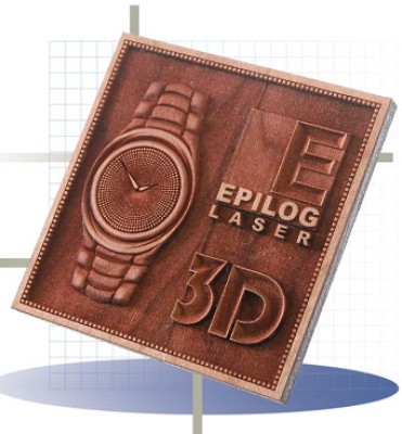

Mel bych pro zacatek prvni otazku : jakou frezou nejlepe gravirovat 3D do MDF nebo dřeva, predpokladam ze by frezka mela byt pul kulata.
Mam CNC frezku ktera umi 3D o rozmerech rezne plochy Y 600, X 1000, Z 80mm.
Mam na mysli vyrobit neco takoveho http://www.epiloglaser.com/images/left_3d.jpg
Dekuji - PACA

PACA píše:Mel bych pro zacatek prvni otazku : jakou frezou nejlepe gravirovat 3D do MDF nebo dřeva, predpokladam ze by frezka mela byt pul kulata.
Graviruje se kónickou, špičatou frézou aby se daly dělat ostré vnitřní rohy (když jede frézka do kouta kontury, vyjíždí v Z postupně až na nulu). Tohle na obrázku bych řešil stopkovou frézou a detaily dojel tou gravírovací (pokud by nebyly speciální požadavky na vzhled). V reálu je gravírovací fréza speciální jednobřitý nástroj, buď s klasickou geometrií nebo "půlená" s nulovým úhlem ostří.
