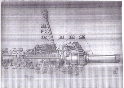

Mám SN20 a páka spojky mi na jednu stranu tluče do lože a na druhou stranu do vany a to ještě není na konci svého chodu - dá se to nějak vymezit, nebo pomůže jen kompletní výměna spojky ? Při variantě B ocením, jestli někdo neporadí, kde ji sehnat. Díky

předpokládám, že mluvíš o spouštěcí páce na suportu. Tam bývá velká vůle v náboji páky a to pak dělá ten dlouhý chod. Má to pak ještě jednu nectnost, že při pohybu páky nahoru a používání strojního posuvu (když se točí náhonový hřídel), tak hrana náboje naráží do drážky v náhonovém hřídeli. Jinak samozřejmě to může zároveň být i sedřenou spojkou, oddekluj převodovku a za víčkem je spojka, po vysunutí jazýčků na matkách spojky (jazýčky se nadzvednou a pootočí a než se dají zase spátky, dají se matky pootáčet a tím zmenšit zapínací vzdálenost.) A.

Díky za radu - páka na suportu má vůli, ale není až tak moc velká aby to mělo takový chod. Někdo psal, že když je špatná spojka, tak se to snad ani nedá pořádně zastavit a mi to spíš nejde rozjet - zkusím dotáhnout ty matky co jsi psal a dám vědět.
