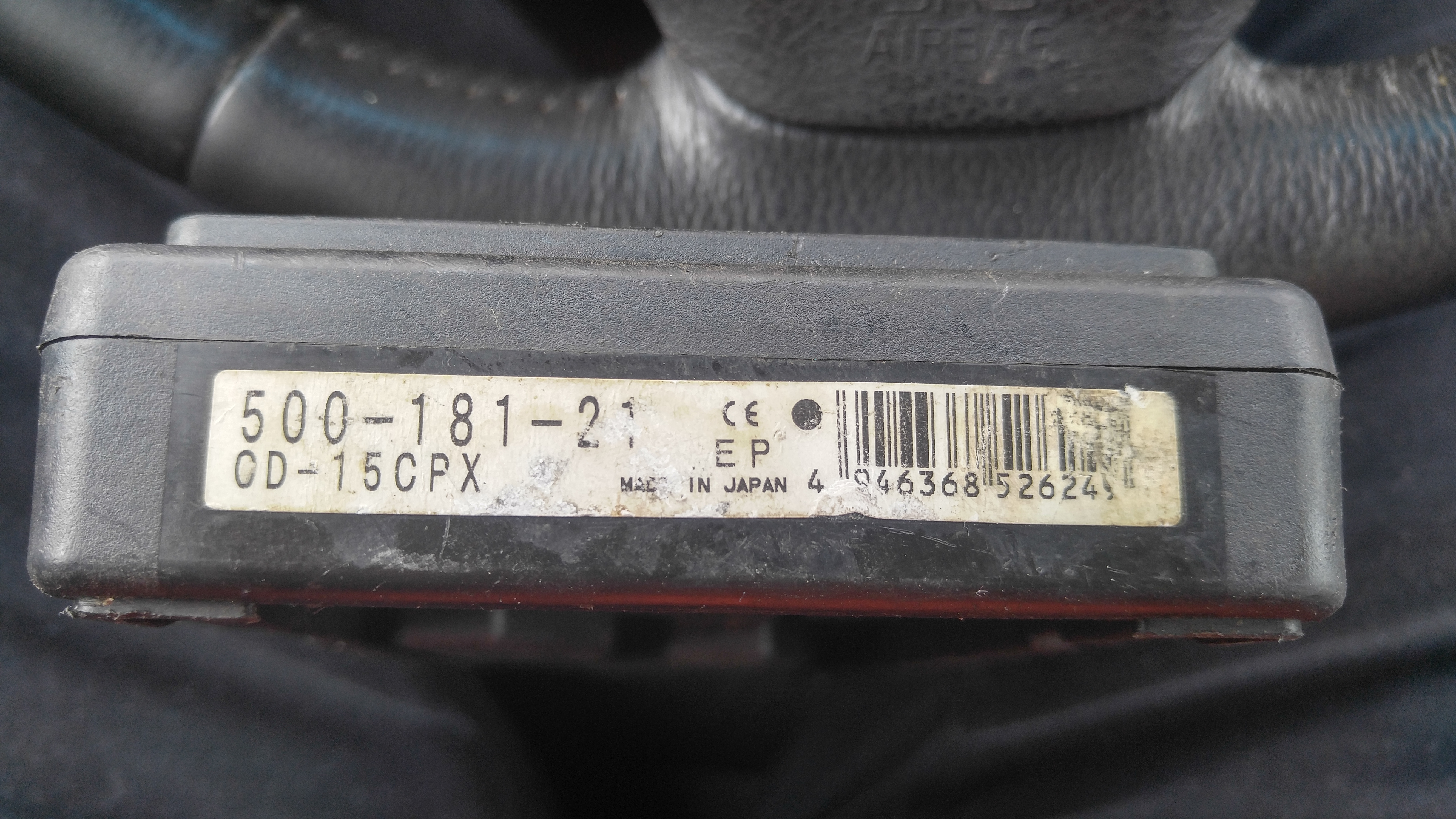

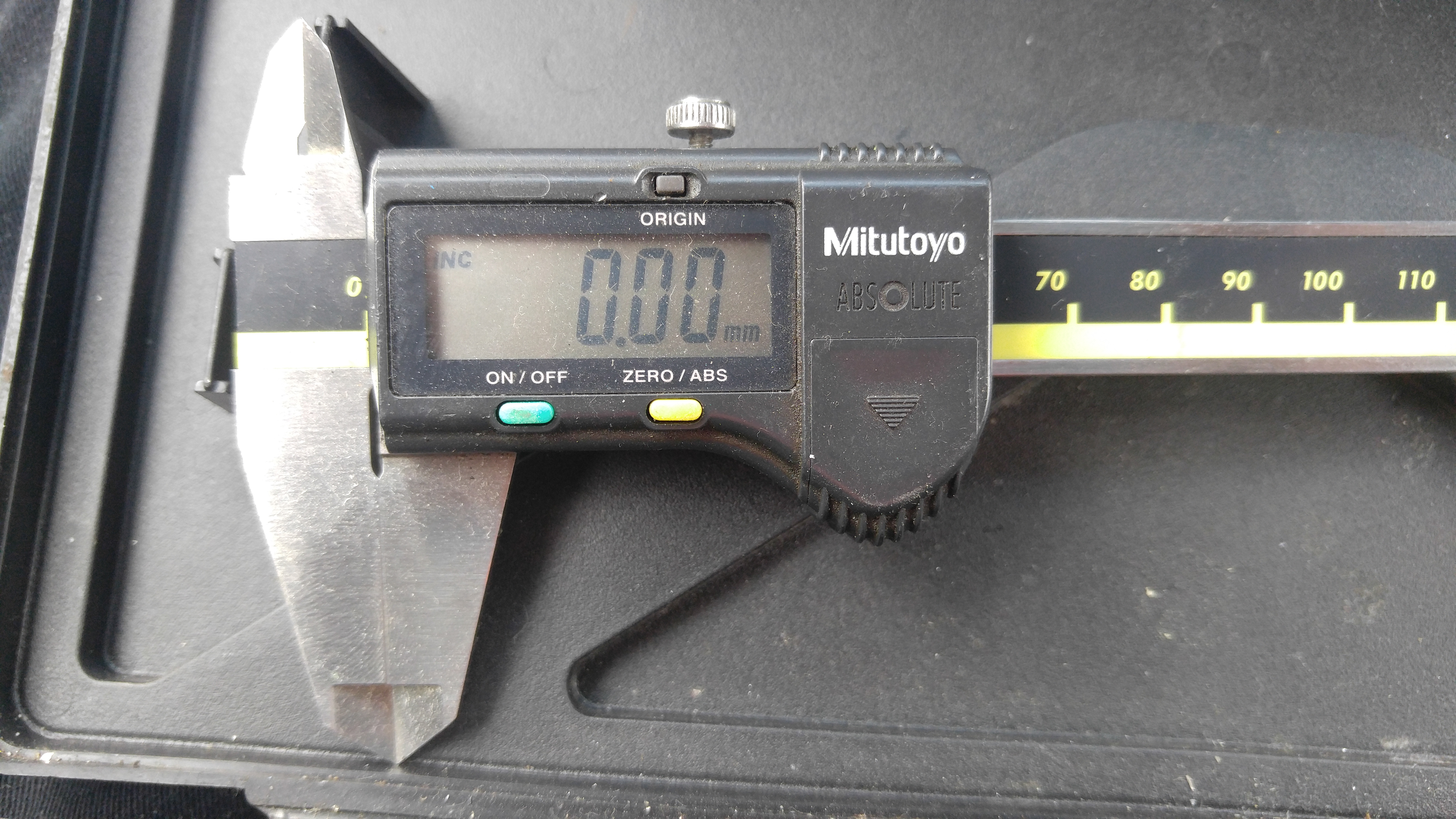

To je teda zajímavé - protože já mám na krabicích zezadu MADE IN ENGLANDFifík píše:Nevím no, na poslední várce měřidel (600mm posuvky a nádrhy) bylo na všech krabicích China,..
Jo a na té samolepce na krabici z boku (té s tím čárovým kodem) je taky MADE IN ENGLANDmilan584 píše:To je teda zajímavé - protože já mám na krabicích zezadu MADE IN ENGLANDFifík píše:Nevím no, na poslední várce měřidel (600mm posuvky a nádrhy) bylo na všech krabicích China,..(odstříknuto přímo na krabici, vložka v formě) - můžu klidně vyfotit.
jo a když už se to tu řeší - tak ještě obrázek
https://www.eevblog.com/forum/reviews/n ... 6437;image" onclick="window.open(this.href);return false;
a můžete si to zkusit porovnat s tím, co máte na dílně a co je k mání v různých obchodech (tím ani nic nenaznačuji)

No já pochybuji, že zastoupení Mitutoyo bude schopno na základě výrobního čísla říct historii té posuvky. Ty padělky jsou velmi zdařilé napodobeniny, včetně krabičky návodu a 3d kódu a výrobního čísla. Bývá v nich jen někdy menší baterka. Jsou ovšem poruchové. Takže kupovat něco takového jen tak z druhé ruky se nemusí vyplatit.
