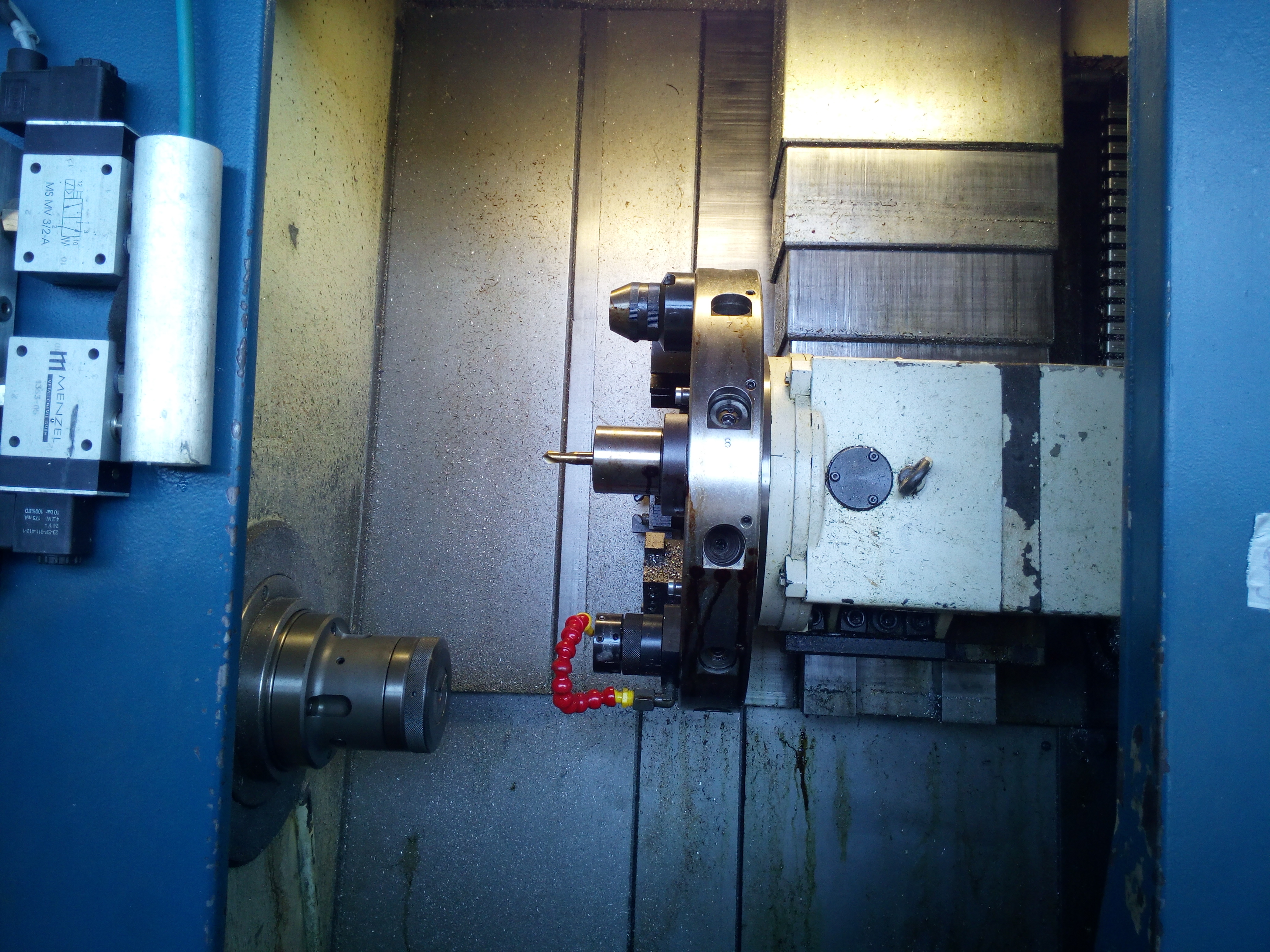

Prodám CNC soustruh Wagner Maschinen Eurostar 55 Robonum 800 - dovoz Německo
Jedná se o menší CNC stroj o rozměrech cca 2,3x2x1,8m s automatickou revolverovou hlavou s 12-ti pozicemi pro VDI-20 nebo VDI-30 (nejsem si jistý).
Automatickým koníkem a hydraulickým upínáním obrobků (nyní nasazený kleštinový upínač).
Dále skříň s příslušenstvím.
Soustruh byl dle časového měřidla 15 tisíc hodin pod proudem - z toho odhaduji cca 8 tisíc obráběcích hodin.
Rok výroby 1989 ale celkově v zachovalém stavu.
Soustruh je nyní v nefunkčním stavu - vypadává pojistka zdroje 24V - více info na dotaz.
Odhaduji to na kondenzátory ve zdroji systému - pouze kontrolka 24V nesvítí ostatní ano i na driverech a měniči.
Při otevření a zavření dveří relátka vesele cvakají takže logika PLC jede.
Také na obrazovce systému svítí kurzor, ale nic víc - obrazovka tedy funguje.
Při stlačení kláves vydává systém zvuky - pípání.
Zkusit buď opravu zdroje nebo výměnu systému s původními servy - pravděpodobně analog +-10V řízení s Mesou by bylo vhodné.
Bohužel ke stroji není dokumentace, ale dá se dokopit (zjištěno - zajistím).
Vzhledem k nefunkčnosti nemohu sdělit přesné údaje a proto pouze odhadem: průchod vřetenem cca 45-50mm, točný průměr max cca 250-400mm, točná délka cca 300-500mm.
Více viz. foto nebo SZ.
Dopravu zajistím.
Upínače na foto a automatický směšovač pro olejovou mlhu součástí.
Cena k jednání 115 tis. Kč
SLEVA - 95 tisíc Kč cena k jednání ;-)

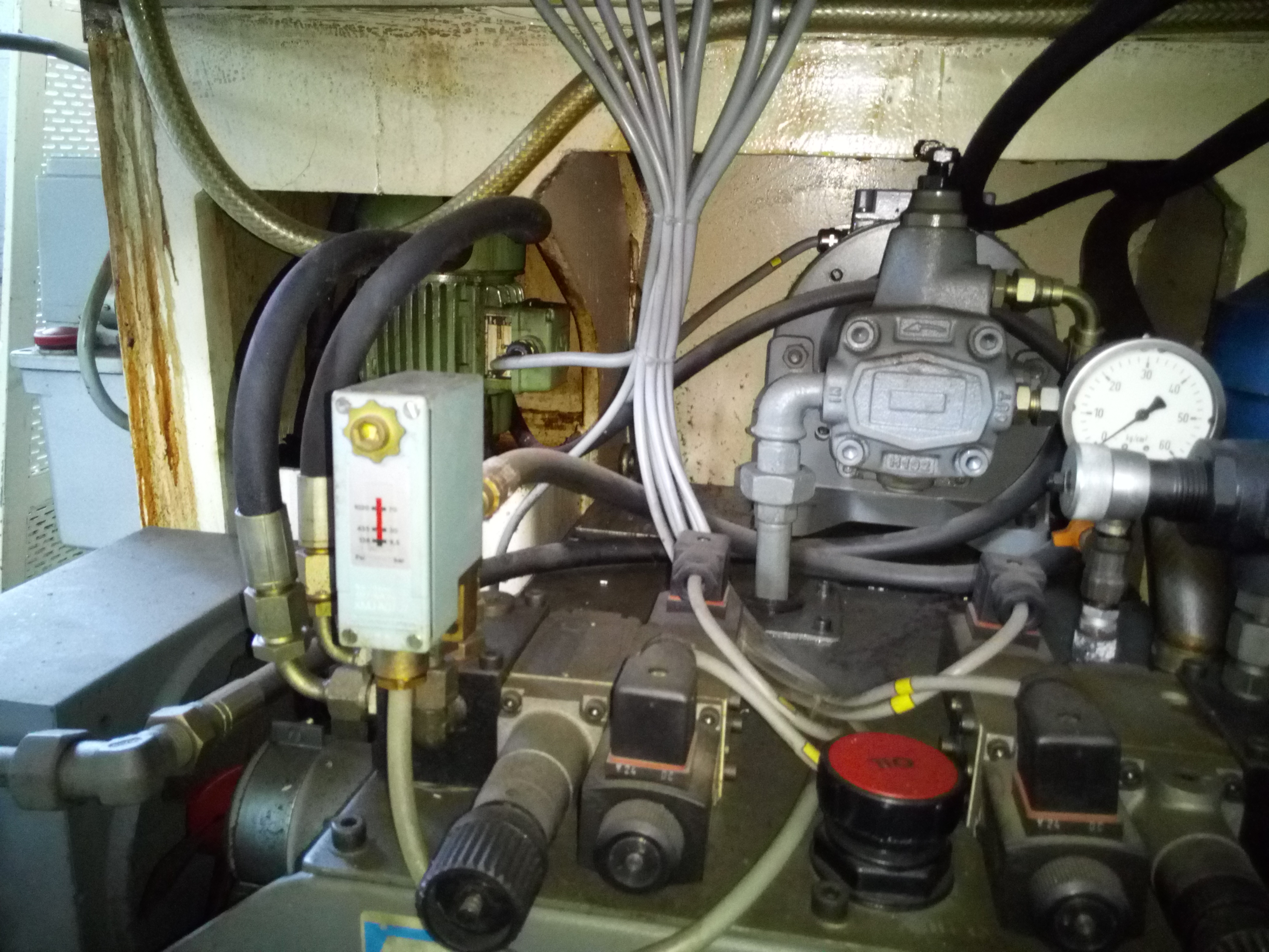

Odkrytoval jsem vední a vypadá to skoro nejetý, všude jen hliníkový a plastový špony.
Nikde nekape hydraulickej olej což je u těhle starších strojů docela rarita :) pod ostatníma i novějšíma musím mít odkapy.
