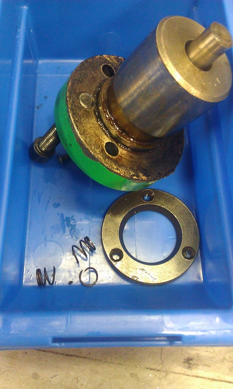

Pripojim se take s otazkou na S28. Jedna se o olejoznak suportove skrine. Ma take zobrazovat prutok oleje jako olejoznak vreteniku, nebo pouze stav hladiny oleje? Z navodu ke stroji to neni zrejme. Dekuji

Stav hladiny

Existuje tedy nejaky snadny zpusob jak overit spravnou funkci pistoveho cerpadla a rozvodu oleje v suportove skrini?

1. 6. 2017, 5:35
Měl jsem na SNku taky podezření, že čerpadlo nejede. Ale 100% jist jsem si byl až po oddělení vrchní části suportu od spodní. Problém byl v pružině, co přitlačuje ten palec proti excentru. Byla na 3 části. :D
Si ten vršek taky oddělej, alespoň můžeš provést nějaké základní čištění, protáhnutí/profouknutí trubiček a tak. Ono to není na škodu.

Ahoj!
Olejoznak na suportovej skrini, aspoň teda u mňa, ukazuje i prietok. Piestové čerpadlo na spodku skrine, vytlačí olej do zásobníku v hornej časti suport. skrine, odtiaľ hadičkami, steká , kam treba a prepadom i do hornej trubičky olejoznaku. Prietok je však malý a pomalý, teda u mňa.,po chvili krútenia náhonovej šesťhrannej tyče sa začnú objavovať kvapky oleja , v hornom otvore olejoznaku. Pri krúteni náhonovej tyče počuť taký jemný cvakavý zvuk čerpadla. Čerpadlo je poháňané cez vačku. Dá sa pomerne bezproblémovo vytiahnuť. Je to ten plochý kovový valec na spodku suportu.Mali by tam byť 3 šróby radiálne , tie vyšróbovať, a potom, je tam jedna diera zo závitom, bez šróbu, do tej našrobovať , zodpovedajuci šrób, jeho zašrobovaním sa čerpadlo vylisuje von. Čerpadlo je jednoduché piestové, - piestik, pružinka, gulička.

Takze moje pruzina cerpadla byla take na tri dily. Nejspise tedy velmi casta zavada.
Doporucuju vsem, kterym olejoznak suportu neproteka zkontrolovat. Oprava na 10 minut a opet mazete.
