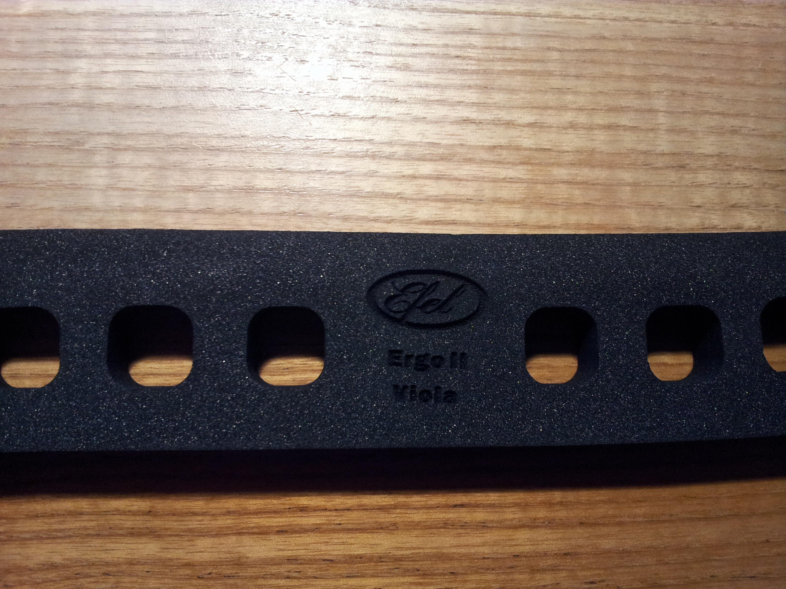

Řízení mi nevadí, RDworks je takový přes ruku, ale dá se na něj zvyknout. Řežu a gravíruju do pěnovky, tl. od 4 do 12 mm.
Zpracování není až tak hyper super, ale jsou to jenom kosmetické záležitosti. Po instalování nebylo ani potřeba hýbat se zrcátky, v podstatě jsem mohl strčit do zásuvky a řezat.
Po prvním dnu odešly čočky, kupoval jsem dva a na obou laserech to bylo stejné. Nevím jestli byly zaprášené, nenapadlo mne to zkontrolovat, další tam mám už půl roku a drží.
Problém je v honey table a formátu laseru - v Y zasahuje řezací plocha až na plechové orámování honey table takže jsem nemohl řezat 2 desky 600 x 400 najednou jak jsem předpokládal.
Při řezání na plechovém rámu docházelo k degradaci pěny. Tady mě zklamala reakce Thunderlaseru, tohle je jasná konstrukční chyba. Mám za půl roku natočeno cca 400 h, zatím vše funguje.
Koupil jsem navíc 4 inch head a jedu jenom s ní.
