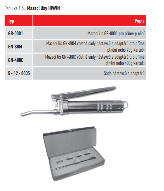

Ahoj
můžete mi prosím poradit, kde sehnat "mazací lis" na mazání vozíků HIWIN? Nebo jak se to řeší?
Mazání jde vydět např. v tomto videu.
Mazací olej objednávám na CNCShopu.
Také bych potřeboval vědět jestli můžu vozík z kolejnice sundat bez toho, aby se mi vysypaly kuličky? Ve videu výše se používá vložka, ale tu já nemám. Díky za radu.
Příspěvky: 8939
7. 7. 2017, 12:25
ten mazací lis má každej slušnej prodejce ložisek, tmelů atd..
vozík sundáš opatrně i bez toho plastovýho krytu a kuličky se nevysypou.. je když to ta budeš dávat zpátky a dáš-li to trošku pod úhlem tak může sem tam nějaká kulička vyskočit.. ale je vozík a vozík... z některého typu kuličky vypadnou sami, nejsou nijak fixovány..
