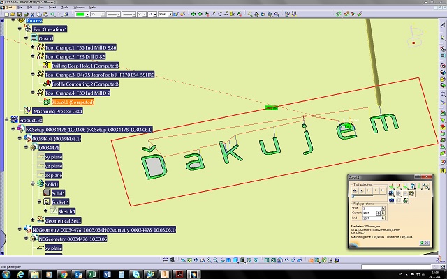

Akurát nám do firmy kúpili Catiu a chcel by som sa spýtať ako do modelu dopísať nejaký text alebo číslo aby som ho pri frézovani mohol vygravirovat hľadal som všade možné ale nenašiel. Ďakujem P.S. Mal som školenie iba na Cam.

Ahoj
V drawingu si napiš text třeba fontem isocpeur, ulož jako dwg, načti dwg zpátky do catie. Otevře se zase drawing, kde z písma se ti vytvoří obrys, který můžeš zkopírovat do náčrtu v partu. A uděláš klasickou kapsu kterou obrobíš jako kapsu. Pozor na nastavení catie, dá se nastavit, aby se text z drawingu choval jako text i v dwg, ale defoultní nastavení dělá z fontu obrys. A některé verze catie při ukládání do dwg či dxf změní mm na palce. Stačí použít měřítko 1/25,4 a je to spravené.
Rychlejší gravírování textu zaručí čárový font. Text si připrav třeba v LibreCADu viz návod:
http://www.c-n-c.cz/viewtopic.php?f=41&t=4167&start=0. Výsledné dxf načti do catie, z drawingu zkopíruj do náčrtu. V obrábění použiješ funkci na konturu, pří výběru kontury ve stromu klikni na náčrt, vybere se celý náčrt. Pak si musíš vyhrát s nájezdy a výjezdy z materiálu ale to už bys měl znát, když jsi proškolen.

Je to trošku krkolomnejšie ako napr. v Inventore ale dá sa to. Ďakujem veľmi pekne za podrobný návod veľmi mi to pomôže a zrýchli prácu už to nebudem musieť riešiť cez Inventor.
