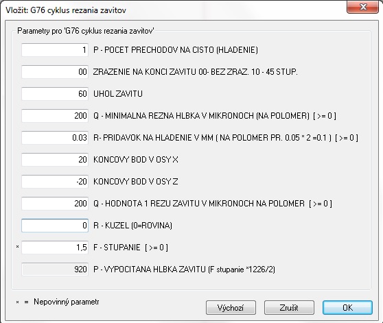

Inak pozor na uhol pri g zavitoch je to 55°

Ještě si dej pozor když zrušíš programování tečky.
Tak si myslím že třeba u vrtacího cyklu když zadává Q-(přerušení třísky)1000=1.bude jedem milimetr.

Tak jsem to zkusil,ale hned jsem to zase vrátil zpět. Změní se tím spousta dalších věcí spojených s desetinou čárkou. Musel bych překopat všechny programy v paměti a změnin návyky a to není dobře :-)))

Ja som si spravil na to macro . Ked tak si to vytlacte ak si to neviete zapamatat a vzdy budete vediet co je co .

Cimco Edit? Šikovný editor. Taky ho používám na programování.
