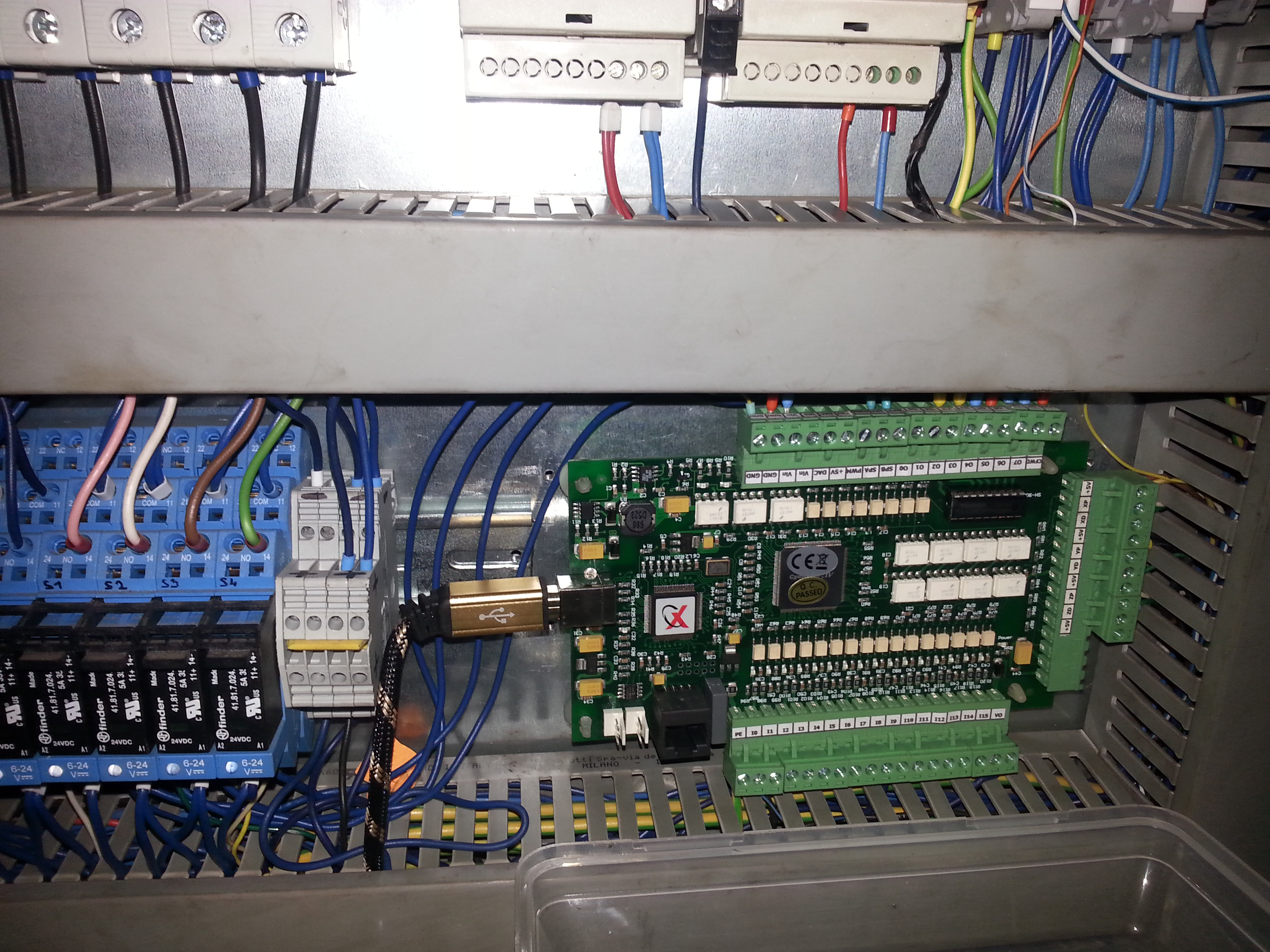

Pánové zdravím.
Potřeboval bych radu ohledně instalace machu na soustruh. Normální program mi všecko jede, ale jak příjde na řezání závitu tak se to ani nehne... a nemůžu přijít nato proč?
Dík za rady a tipy.
Dík za rady a tipy.

Je to předělané teď eletriku mi dělal kamarád...

pohony osa x+z servomotory hlavní motor klasicky řízený frekvenčním měničem s té konfigurace které obrázky by pomohly? Zkoušeli jsme už kde co.....
A jak to vlastně zkoušíš ? dej sem kod
tady si to pročti : http://www.machsupport.com/wp-content/u ... eading.pdf" onclick="window.open(this.href);return false;

Ahoj zde jsem popsal ciklus závitování pro macha3 tak snad ti to pomůže
http://www.c-n-c.cz/viewtopic.php?f=24&t=13151" onclick="window.open(this.href);return false;

To už jsme taky zkoušeli a žádný efekt to nemělo... je tam optické čidlo (momentálně odpojené) dělali jsem to podle toho horního návodu a pořad si to dělá co chce..

to chce si stanovit jasnej analytyckej postup
napriklad
leze mi z toho relevantni udaj do masiny?
co se stane kdyz pootocim vretenem?
je moznost kouknout v systemu na nejake pocitalo?
odpovida to?
nezacne to delat blbosti s vetsi rychlosti?
atd...
