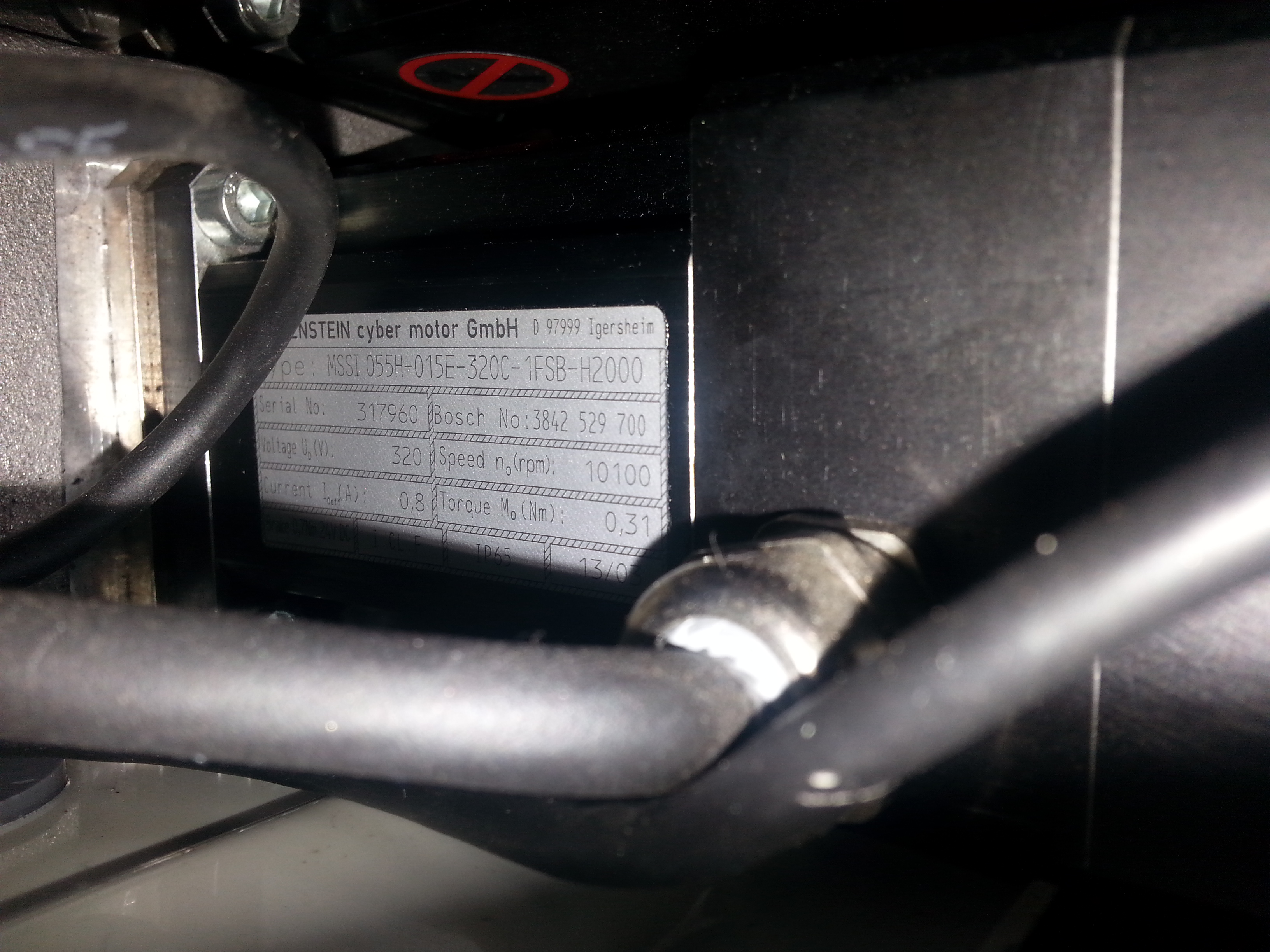

Chtěl bych Vás požádat o radu, jestli by měl někdo nápad, jaký použít servo-driver pro motory Wittenstein Cyber motors, kdyz je servo-motor 320V DC ?
Ideálně servo-driver ovládaný po RS232 (nebo prostě linkově) , nebo Step/DIR.
Chtěl bych to do polohavacího zařízení , není třeba interpolovat, stačí mi, aby šlo poslat např: "ujeď 200 a zastav"
Označení:
MMSI 070H-030E-320C-1FN0-H2000
MSSI 055H-015E-320C-1FSB-H2000
MSSI 055H-045E-320C-1FNB-H2000
Děkuji za pomoc, Jarda

Na motoru je na stitku udaj Vo=320 V
Dle prilozeneho manualu je zrejme, ze motor je az do 320V , jen me klame to DC...
Tedy dle vas jakykoliv servo driver se vstupem ABZ ?
Jen se nastavi v parametrech menice maximalni motor voltage 320V ?

320V DC znamená, že treba driver s napájaním 1fáz.230V alebo 3fáz.230V (cez trafo). tie majú po usmernení na vnútornom obvode 320V DC.
výstupy na motor bývajú zvyčajne 3 UVW, prípadne iné označenie.
vstupy na spätnú väzbu podľa toho, čo je na motore (ja to hľadať nebudem). Podľa mňa je jednoducho rozchoditeľný resolver a enkodér (tam býva ABZ).
a vstupy na ovládanie - najjednoduchšie asi STEP-DIR a prípadne 0-10V, alebo -10+10V . Toto záleží od toho, čím to chceš riadiť.
