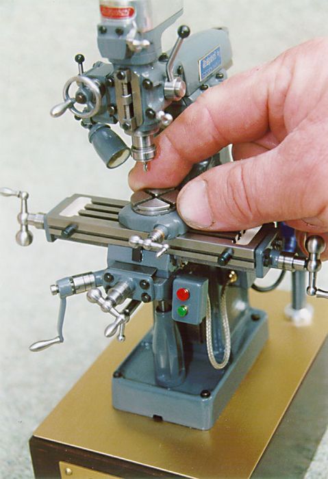

další pěknej kousek ten by se vešel i do toho obýváku :)
brutal
Příspěvky: 612
Registrován: 2. 9. 2014, 7:49
Příspěvek 18. 8. 2017, 7:58
jakej to má asi kužel?
pk9
Příspěvky: 187
Registrován: 26. 7. 2016, 1:19
Bydliště: K.Vary
Příspěvek 18. 8. 2017, 8:02
To netuším ale je to roztomilý - to by se líbilo i manželce.
