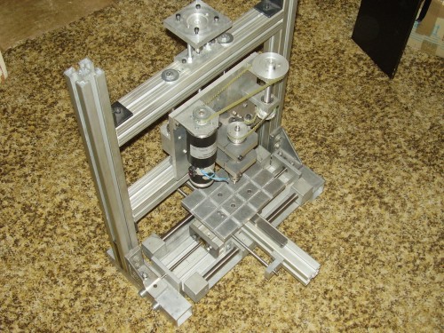

Takze jsem take neco natocil (dopadl jsem stejne jako pupak s fotakem bez zvuku. i kdyz nevim proc, kdyz minule to chodilo)
Otacky vretene cca 3000/min, posuv 240mm/min, hloubka 0,3mm zaber60% nastroje (freza 3mm....priznam se ze ne moc ostra)
material hlinik.....ale snad v te nejhorsi "mazlave" forme.
Nutno dodat, ze bych velmi rad zlepsil parametry stroje, ale zatim vzhledem k tomu, ze vetsina komponent je velice draha a navratnost je v nenavratnu
budou prace na stoji pokracovat ponekud pomaleji, nez bych si pral.
