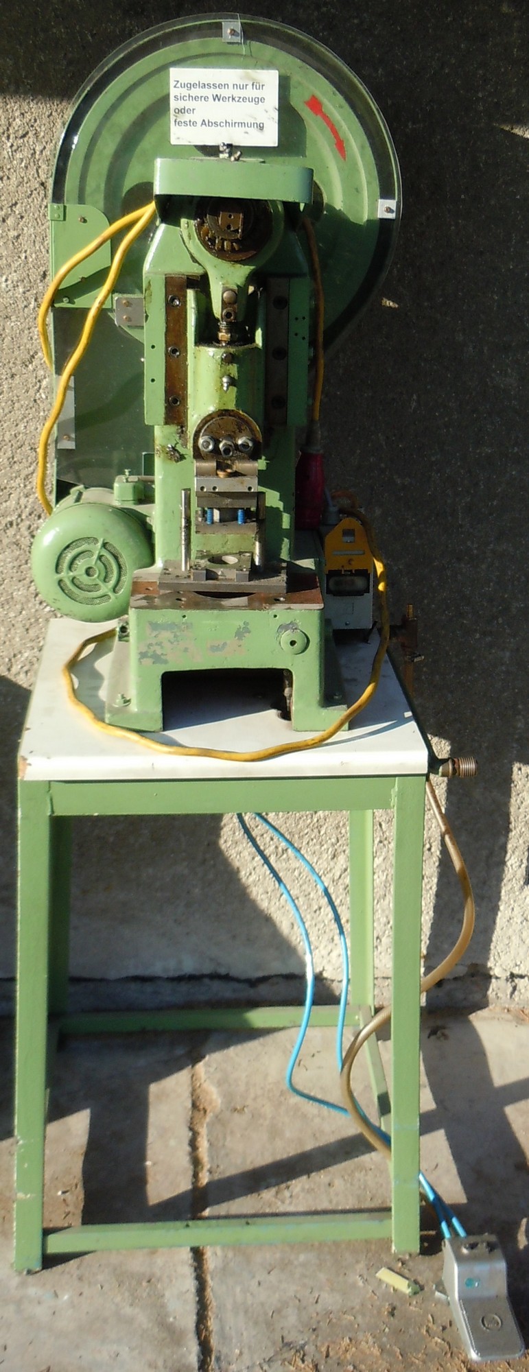

Ahoj
Mám tu na prodej nějaký nejspíše exentrický lis s pneumatickým ovládáním. Bohužel chybí drobný údaj o maximální síle. Strejda google zklamal, o lisu jsem nic konkrétního nezjistil. Váha lisu odhadem 200kg.
Součástí lisu bylo postupové střihadlo na průměr 40mm se zobáčkem. Střihal se na tom nějaký plast o síle 1mm. Střižná síla mi vychází kolem 500kg. To střihadlo ještě odmontuju, nebude součástí prodeje. Odhaduju, že ten lis by mohl minimálně tunu vyvinout. Není to nic moc, ale pro nějaký věci by to mohlo stačit, třeba na postupové střihadlo pro mosazné podložky na šestku šroub.
Cena 5000Kč. Mohu dovést do 200km za příplatek 10Kč/km. V tom případě peníze za dopravu nevratně předem.

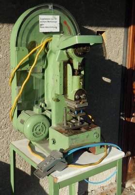

Tak jsem se dneska dostal k rozchození tohodle stroje. Stačilo ho píchnout do zásuvky, pak přehodit dvě fáze, aby se motor točil tak jak má. Má to šlapku na vzduch, ale zjistil jsem, že se to dá ovládat i ručně pákou.

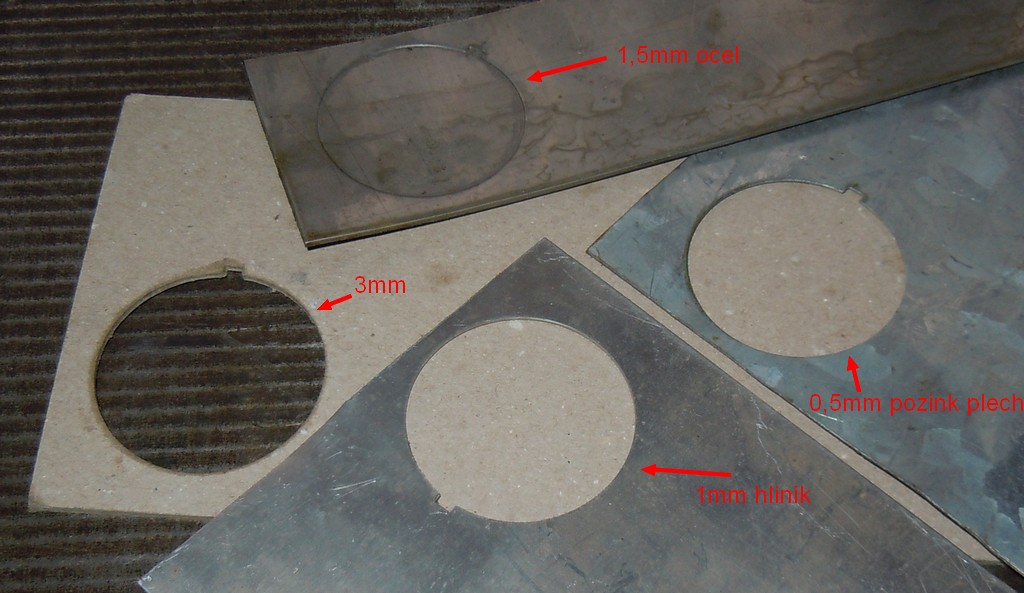

Ucvakne to kolečko D41 jedničku hliníkový plech jako nic. Ale nemám odvahu pokračovat. Jednak samotné střihadlo se mi zdá nějaké vachrlatý. konstruované na menší zatížení. Jednak si nejsem jistej, zda nemůžu lis zničit. Zdvih to má od oka tak 8mm.

Tak jsem zariskoval a zkusil rovnou 1,5mm ocelový plech. Dostal jsem se tak 0,2mm do hloubky, dál to neprostřihlo. Z maznice na beranu mi přitom vylítla ocelová kulička i s pérem a docela mi štípla do nohy. Kde se ten tlak v té maznici vzal?
V podstatě na tu 1,5 ocelový noname plech bych potřeboval střižnou sílu 5t až 10t. To kdybych si spočítal předem, tak to ani nezkouším. Síla lisu určitě nepřesáhne 3t. Pravděpodobně dosáhne 2t, ale počítal bych jen s tou 1t.

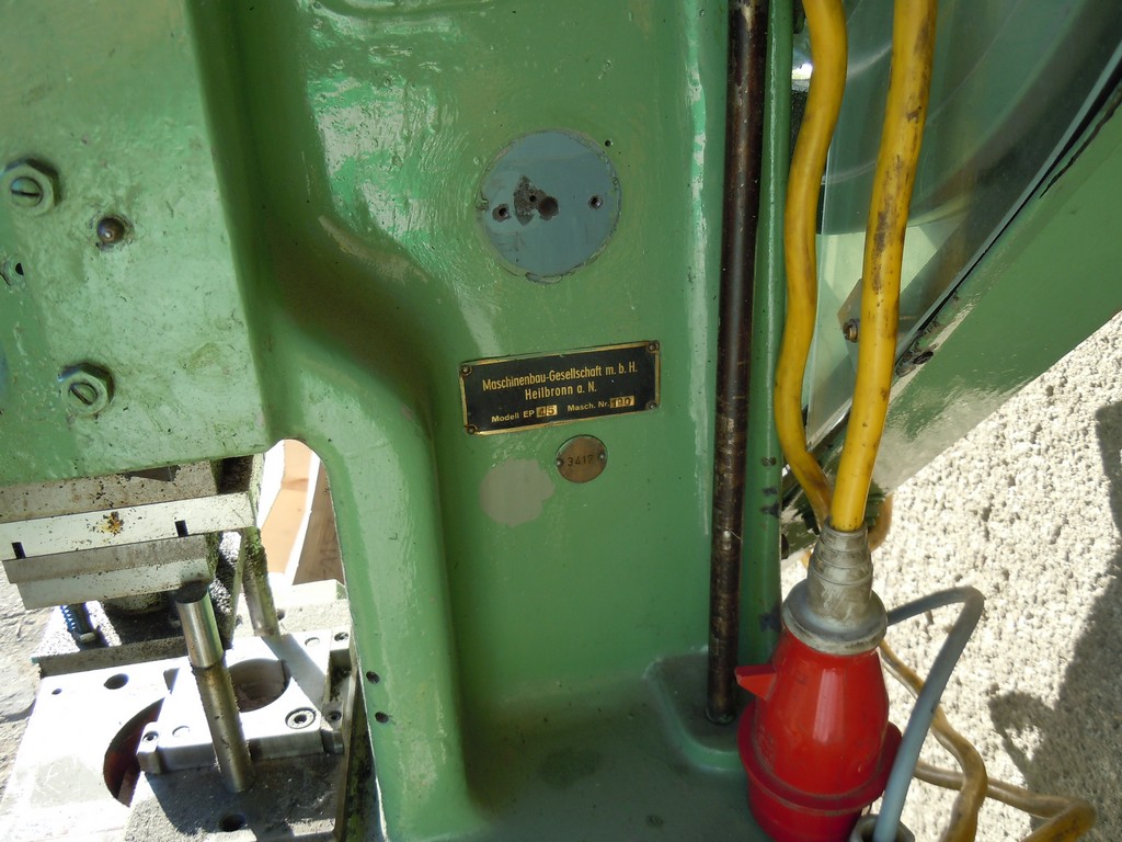

Podle obrázku to vypadá na 5-6T lis. Podobnou konstrukci vyráběly holanďani Rjiva. Nastavení zdvihu by mělo být na vačce.
Nevidím tam však nikde pojistku.

Tak poslední zkouška. Pozink plech 0,5mm tlustý to střihlo pěkně. Střižná síla je tedy F=128mm*0,5mm*300MPa=19200N=1,9t.
U toho plechu 1,5 jsem si neuvědomil střižnou mezeru, ta ovlivňuje střižnou sílu hodně. Tady bud už silně nedostatečná. Možná se správnou střižnou mezerou to bude střihat i jedničku ocelový plech. Ovšem střihadlo by to chtělo v trochu masivnějším provedení. Tohle už trápit nebudu.

Taky by pomohlo nabroušení razníku na šikminu nebo střechu, ale záleží na požadavku na rovinnost výseku.

krásný výstředníček bude to do 2 tun no a kčemu ho využít? štosku asi těžko zvih je malý ten se nastavuje otáčením excentru co je kolem čepu kliky.
je to menší strojek, ale když se upraví vhodná matrice tak poslouží...jinak na nýtování a lisování, ohýbání odznáčků jen mít příslušnou matrici
výstředníkový lis je jeden z nejprodukčnějších strojů jde to i automatizovat...děrovali jsme do nerezových holendrů šestihrany v podstatě protlačovali
šestihranným razníkem do předvrtaného otvoru, karuselový podavač kusů a dva lidi to nestačily obouručně zakládat střílelo to ven 2ks za sekundu

dobře děláš...dá se natom i ohýbat plechy seženeš si prizmu z ohraňováku tu dáš na stůl lisu, nebo si ji vyfrézuješ z kusu materiálu no a nahoru upneš nůž...dozadu dáš doraz seřídíš a už to sype ale bacha naprsty ...těch možností využítí je spousta mimo jiné i můžeš vylisovávat ložiska akorát setrvákem budeš točit ručně
v tom stole na kterém to celé stojí by měla byt pod deskou lisu díra pro vypadávání ústřižků případně pro prostrčení hřídelek z kterých budeš vylisovávat ložiska
akorát v desce lisu je ta díra relativně malá
