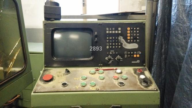

Zdravím, nedokázal by mi někdo poradit kde múže být chyba / v čem dělám chybu. Po převozu stroje mi nefunguje ruční kolečko pro pojezdy os. Jedná se o stroj TOS fgsq 32 cnc ř.s. heidenhain tnc 355. Kolečko připojím do portu, zvolím režim ručního kolečka, vyberu osu, zadám tzv. "interpolation factor" 1-10, točím kolečkem a nic se neděje (vlevo dole na displaii se mi objeví hvězdička- jakože kolečko reaguje). Nemusím přepnout na panelu ještě něco pro odblokováni ručního pojezdu, tak jako je to na novějších strojích? Nebo bude kolečko/ kabel po smrti? Popřípadě jak nebo kde ho vyzkoušet. Díky za každé odpovědi.

Neznám tvůj systém ,ale pokud je to stejné kolečko na kabelu jako na 428/430 tak musíš držet zmačknutý oba spínače ukazováčkem a palcem co jsou pod kolečkem.

Kolečko není stejné, je to stará verze kolečka kde je pouze kolečko samotné (osy a posuv v se volí na panelu).

Takhle vypadá panel+ kolečko položené na něm. Zdroj google.
Příspěvky: 10263
1. 11. 2017, 7:45
Mám tohle a pod kolečkem se mačkaj současně ty dvě černá plochá tlačítka https://www.google.cz/imgres?imgurl=htt ... mrc&uact=8" onclick="window.open(this.href);return false;
Určitě tam taky něco máš abys při kolečkování nestrkal packu kam nemáš.
Příspěvky: 23349
1. 11. 2017, 7:45
a pohony ti jinak jedou?

J, pohony jedou, vše slape jak má, až na to kolečko. Najíždět nulu na kuse pouze tlačítky je dost otrávené.
