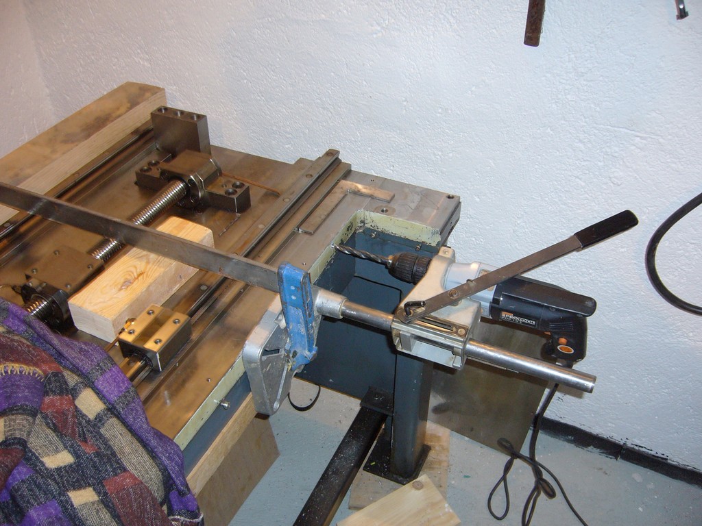

Ja, tož to je fundament - to přímo vybízí ke stavbě CNC. Tohle mít doma, tak se nehnu z dílny. Paráda!
Zafrézování lineárů je samozřejmě perfektní, ovšem ta základová "fošna" bude asi celá frézovaná na jedno upnutí na nějaký obrovský mašině, kterou má asi málokdo doma, a strojová hodina na ní se počítá na desetitisíce.
Jestli se můžu vyjádřit k upevnění sloupů, tak pokud je možnost, tak bych to tvarově zafrézoval, nespoléhal bych jen na tření. BTW - pochybuju, že řízneš závit M12 do železa normální vrtačkou. Já to dělám ručně vratidlem a potím se u toho. A když už máš v ruce vratidlo, tak tam naval klidně M20, ne?
Na druhou stranu, u frézky Optimum BF 20, kterou provozuju, drží celý sloup pouze na smyk také na 4 x M12, a rozhodně bych neřekl, že to je nejslabší místo stroje. Běžně s tím valím do duralu frézou průměr 80 mm, úběr 2 mm.

Závit nebudu řezat vrtačkou ale ruční vrtačkou vyvrtám jen díru pro závit. Pochybuji, že bych ruční vrtačkou vyvrtal díru 17 pro závit M20, mám bobíky i z desítky díry pro M12. Jó, kdyby byla k mání magnetická vrtačka, to by bylo jiné kafe. I když přemýšlím, že tam nějak upevním stojánek na vrtačku.
K tomu zafrézování lineárů: uložení lineárů je s vůlí, ale kolejnici přitlačujou na jednu stranu drážky červíky M5 v rozteči po 100mm. Pak jsou samozřejmě přišroubované ještě klasicky.
Jinak k tý strojový mašině, znám firmu, kde mají CNC 2000x800 pojezdy a za hodinu účtují 1000Kč. Obrobení takový desky bych viděl tak zhruba na jednu šichtu.

Tak jsem si poradil i bez magnetky. Stálo mi to jen dva vrtáky 10,2.
