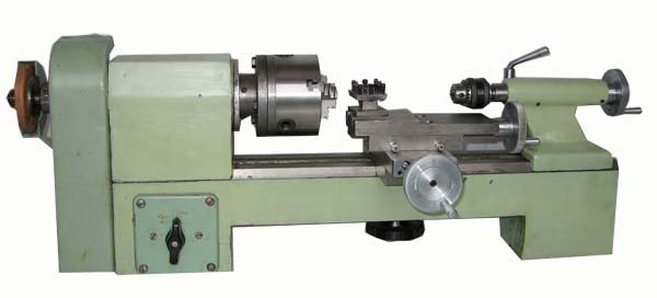

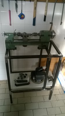

Ja mám mini sustruh ruskej výroby.
Výrobca:
Kirovakan Precision Machine Tool of Kirovokan (dnes Vanadzor), Arménie.
Typ: 1D601
Technická data:
oběžný průměr nad ložem 125mm
oběžný průměr nad suportem 75mm
vzdálenost hrotů 180mm
kužel vřetena MK2
vrtání vřetene 10.2mm
kužel pinoly koníku Mk1
otáčky vřetena 700, 1400, 2800
elektromotor pro pohon vřeteníku 0,4kW 1400ot/min
pôvodný elektromotor podľa dokumentácie (180W 1400ot/min)
V pôvodnom stave od výroby
Môj mazlík
