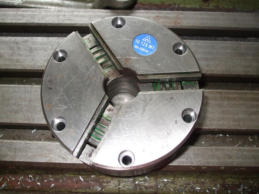

Máte někdo tip popřípadě fotky jak vypadá úchyt univerály například 100 mm na stůl 100 mm?

Příspěvky: 8892
10. 12. 2017, 5:33
přes přírubu přišroubované do univerzálky a s vyfrézovanou kapsou pro klíč na matici šroubu uchycenou v T drážce stolu..

1asv
Příspěvky: 465
Registrován: 2. 1. 2011, 9:33
Bydliště: Kdyně
10. 12. 2017, 5:42
Já mám univerzálku provrtanou ( zapuštěné imbusy) a dole T matky

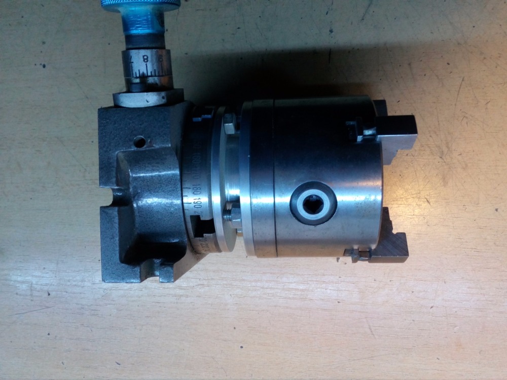

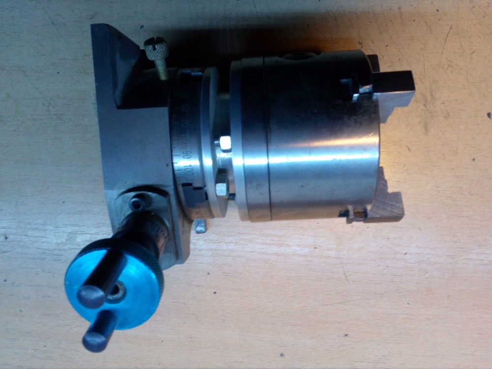

Pavka
Příspěvky: 908
Bydliště: Ronov
10. 12. 2017, 6:36
Já to mám udělané takto.

Zdenek Valter
Příspěvky: 5467
Registrován: 9. 1. 2009, 5:16
Bydliště: Ústí n. L.
10. 12. 2017, 8:30
Pavka píše:Já to mám udělané takto.
Jo to je ono !
Fotka !
Díky!!
