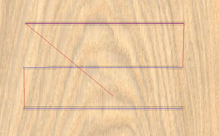

Potřeboval bych pomoct s Cut2D nakreslím trojúhelníky seskupím v Cut2D nastavím aby nastroj odfrézoval vnitřek ale problém je že kousek to frézuji vnitřně a zbytek vnějšek viz přiloha

A máš v pořádku vstupní podklady, tj. ty trojúhelníky? Je to vždy jedna spojitá křivka (při kliknutí myší se musí vybrat celá)?

Jo používám na to v Cut2D funkci Group selected objects a svití to celé červeně

Musíš použít tuhle funkci a spojit jednotlivé křivky do jedné .

Jak už psal azamo, chce to z toho udělat jeden souvislý vektor. Pak už CAM ví co je "zvenku" a "zevnitř", když je to uzavřený tvar.
Vyber kliknutím jednotlivé části (nebo pomocí Ctrl-A můžeš vybrat všechny vektory najednou) a klávesovou zkratkou 'J' (Voin Vectors) je spojíš dohromady. Můžeš si tam nastavit toleranci, jak dalako můžou být konce od sebe, aby se považovaly za části jedné křivky.
Takže ještě jednou shrnuto: Ctrl-A a pak J.

nesmí to být seskupené, rozděl ty trojúhelníky ze skupiny (ungroup) a spojené křivky viz výše je doufám samozřejmost? ať se zadaří

Jo díky moc už to funguje

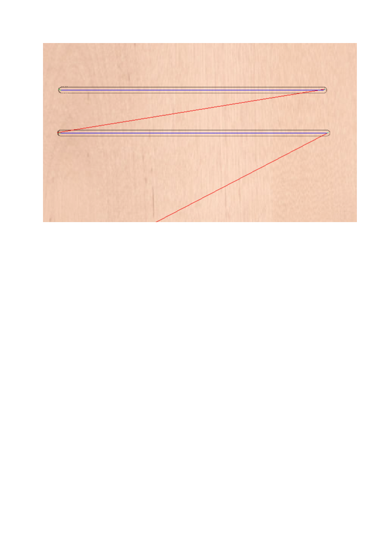

jak urychlit frézování aby to nejezdilo po prázdnu

čau bro, rada je jednoduchá: otoč prostřední křivku o 180° :D maj sa fajně
jé teda druhou, myslel jsem, že jsou tři :D

nejde to nějak jinak ne jenom u čár ?

Ahoj, ano jde ja to dělám že si posunu počáteční bod to je ta zelená kostička , mělo by to být pod úpravou bodů nebo vektoru , aspoň v artcamu to tak je a pravím tlačítkem myši na vektoru si vyberes který bod má být jako zacatek..

v Cut2D to myslím nejde, ale nemám čas to ověřit

V Cut2D vybrat objekt, pravym tacitkem na objektu vybrat NODE EDIT MODE, pravy tlacitke vybrat bod, kde se ma zacit (cerny ctverecek v uzlu) a zmenit jej na MAKE START POINT (zmeni se na zeleny). Je nutne prepocitat drahy, aby se to zmenilo.

... čoveče, to je hustý, díky moc, funguje, sice kostrbatě, i v Aspire, to jsem několikrát potřeboval a musel jsem improvizovat viz výše ... super super
