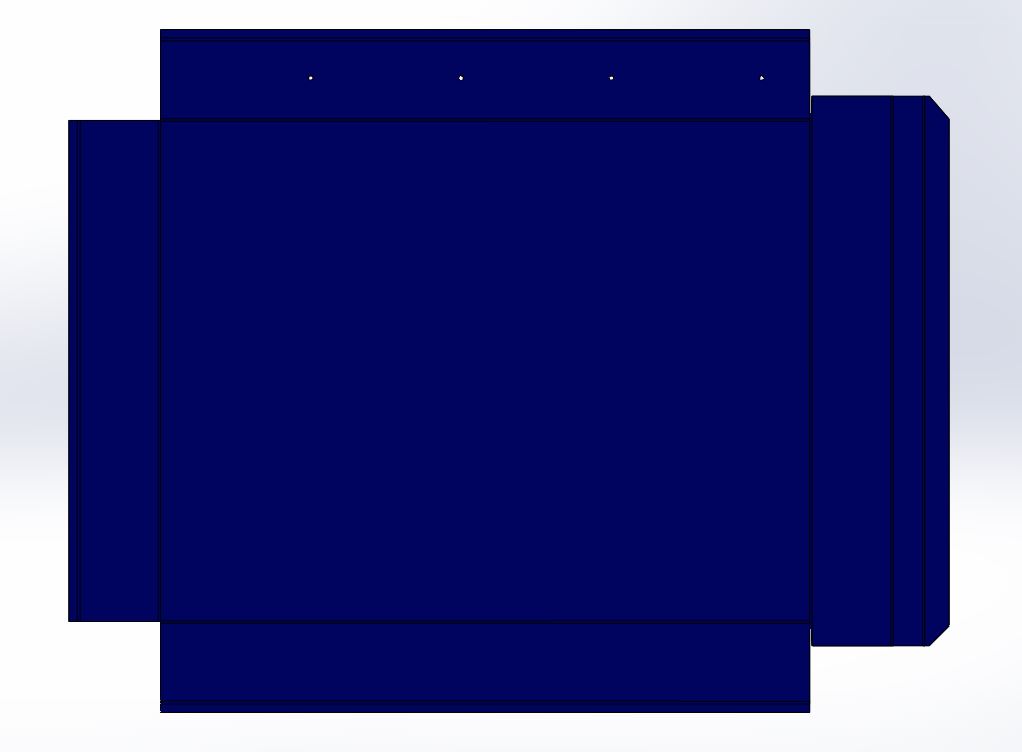

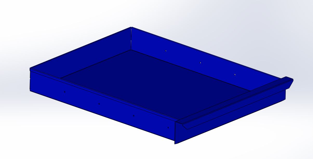

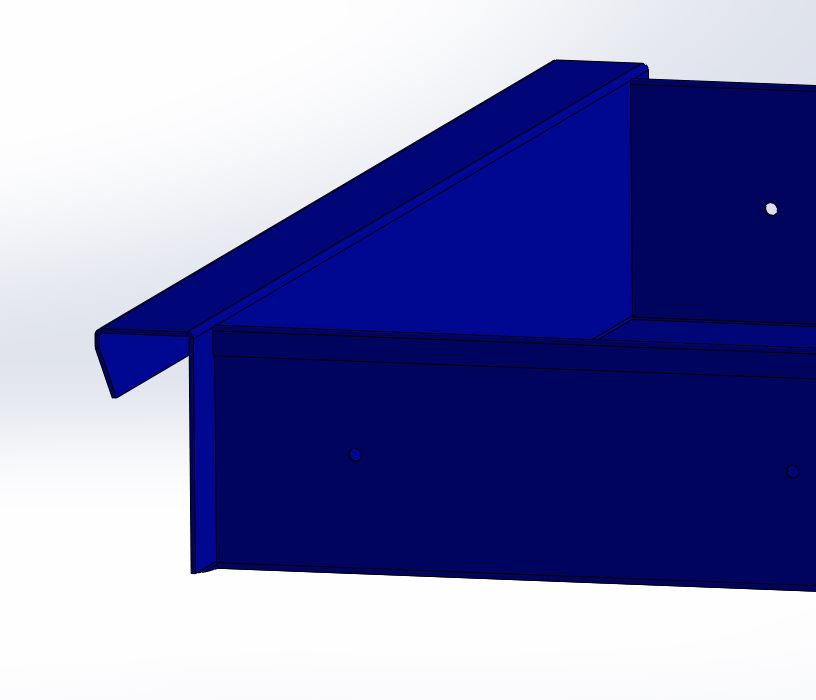

Sháním někoho na výrobu plechových šuplíků:
materiál ocelový plech 1,5mm
rozměry základ šuplíku:
č.1 640 hl x 520 šířka výška různá 60, 80, 120mm celkem cca 15ks
č.2 740 hl x 320 šířka výška 125 a 165 celkem 6ks
pro představu polotovar na č.1 výška 80 vypadá viz obrázek, rozměry plechu jsou 880x680mm, délka řezu cca 3,1m, 9 ohybů, horní ohyb je zpevňovací pertl délka 10mm, ostatní ohyby 90st s minimálním poloměrem, po dohodě dodám dxfka upravená pro patřičné poloměry ohybu
prosím o cenovou nabídku:
varianta 1, napálené a naohýbané
varianta 2, viz 1 + svařené rohy
varianta 3, viz 2 + komaxit
varianta 4, pouze ohnutí dodaných plechů..
bližší detaily doladíme s výrobcem děkuji..
