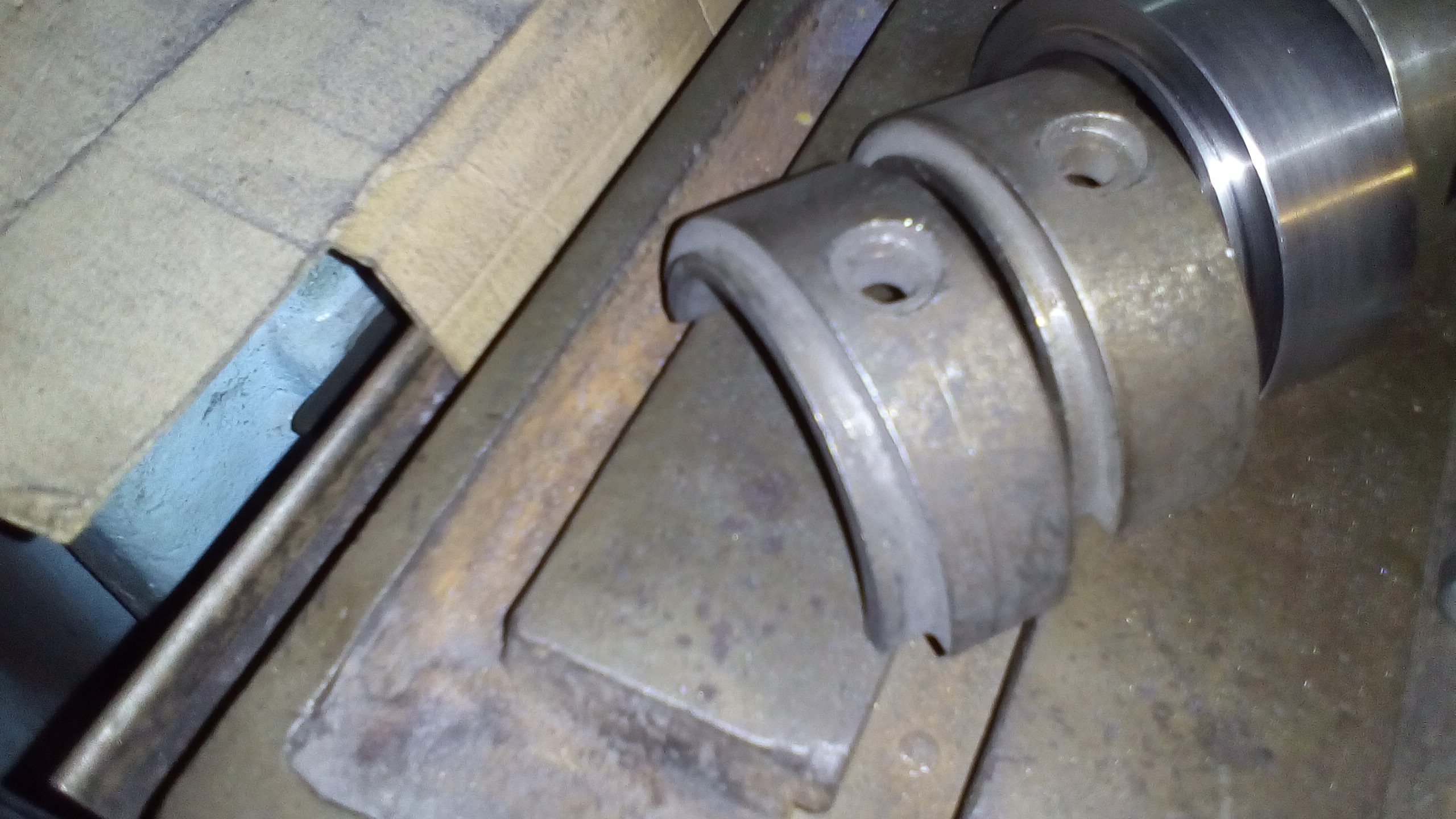

Dík za popis. Prístroj som už rozobral, vyčistil a pochopil jeho princíp. Teraz otázka, aký uhol podbrúsenia to robí, prípadne ako to zmerám /vypočítam/? Ďalšia varianta je vyrobiť nové kulisy pre rôzne uhly a podľa potreby meniť.

platí, principielně by to mělo být stejné, v excentrickém pouzdře je vřeteno, které koná jen dělící pohyb podle počtu zubů ( u tvého vidím nějakých 12 zářezů) možná to nemají ti rusové zkalibrované na ty průměry, potom je jednoduché změřit excentričnost toho vnějšího pouzdra, pokud by to bylo dejme tomu 6mm tak je jasné, že při udaném max. průměru nástroje který tam jde brousit už to lehce spočítáš, tu aretaci s dorazem máš řešenou podle mě tou pákou a dorazem.Mylan píše:Toto mám naštudované. Neplatí to pre môj prístroj.
čím menší nástroj, tím menší pohyb excentru aby tam byl pořád stejný úhel, taky to je logické a měla by to být míň jak půlotáčka, že pokud budu excentricky brousit nástroj o průměru kupř. 50mm s maximálním pohybem excentru třeba těch 6mm a to stejné udělám na nástroji s průměrem 10mm tak na prvním budu mít hřbet třeba oněch 7st. a na tom s 10mm to bude při stejném pohybu podstatně více, proto musím končit mnohem dřív než na maximu, bude to cca 6-7 stupňů, to je takovej zlatej střední hřbet skoro u všeho co je na ocel a ty průměry na tom excentru budou lineárně rozmístěné, ale vidím jen tři obrázky, a z nich to tak usuzuju, že by to tak mělo být
změř kolik se to vyosí na půlotáčku, případně v maximálním pohybu excentru

Momentálne nezmerám, lebo ma seklo /v krížoch/, ale systém podbrúsenia je v otočnom doprednom pohybe. Odhadom do 0,5 mm na pol otáčku.

Tak už mám kulisy so stúpaním 3 , 4 , 6, 8 , 10 . Je to zdĺhavejšie pri nastavení uhla podbrusu, ale co je doma to to se počítá. Kým som bol rozbehnutý tak som hneď vyrobil upínač klieštin do vretenníka s MK4. A nejaké foto.

Dve vretená, vnútorné delí, vonkajšie koná otočný-dopredný pohyb, ktorý je závislý od stúpania kulisy, ktorá sa odvaľuje po palci. Na foto v pozadí so šublerov to vidno.

mohlo by to umět brousit i vrtáky zkus to..... případně upravit či vyrobit vačku a brousit bokem kotouče ne obvodem

Vrtáky som skúsil a v podstate to ide, ale momentálne není čas laborovať.
