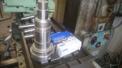

prodám vřeteno ISO 40 s ložiskama . Cena 8 000. Vřetenová ložiska GMN. Vše nové.
Nemo.

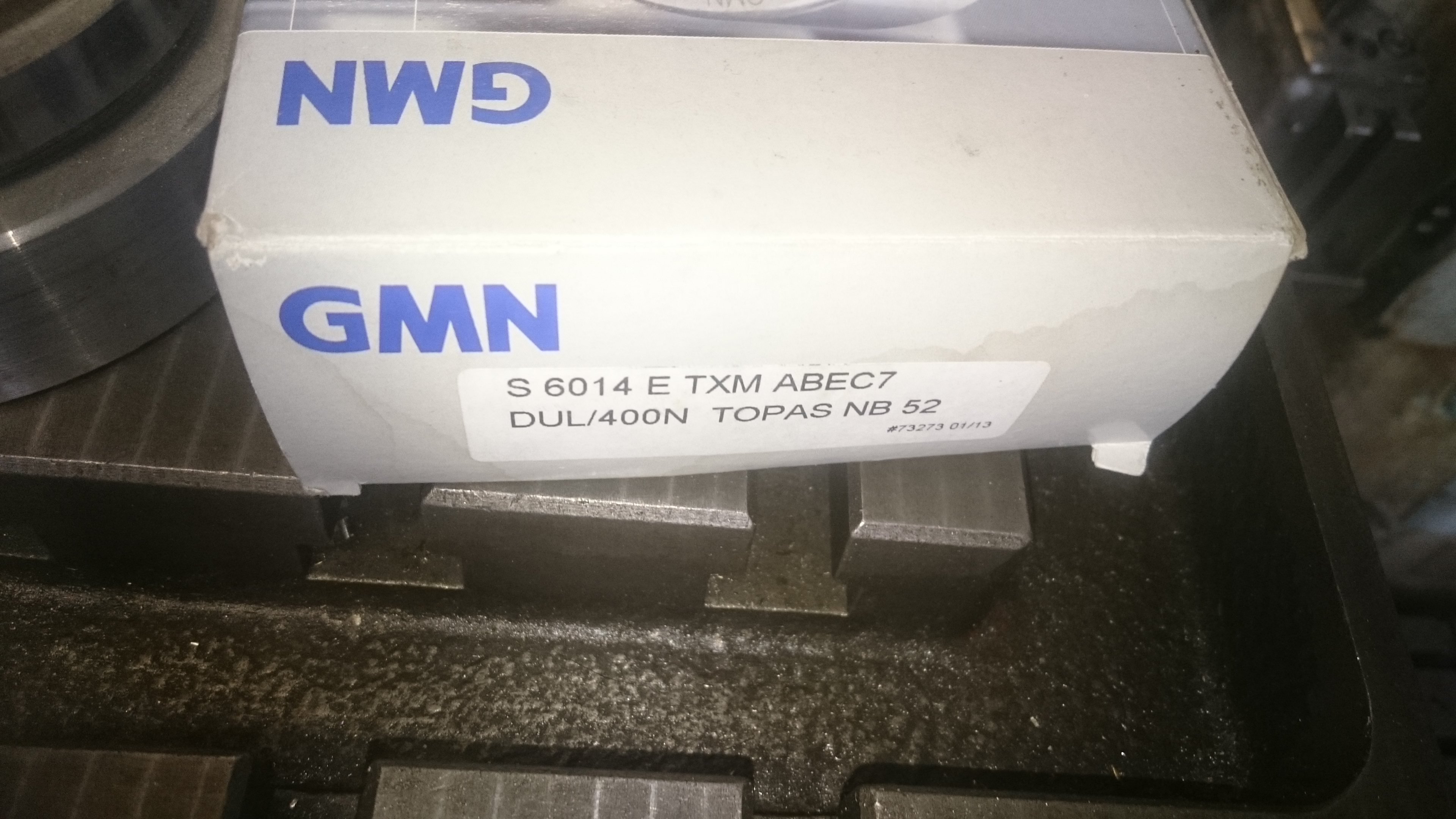

Jaké mají ložiska označení? Jsou nerozbalené?

píši nové, tedy nerozbalené, posílám foto.

A kde to prosím uvádějí v katalogu jako vřetenová ložiska? Já jsem našel pouze 6014 jako běžné ložisko - bohužel nikoliv jako kosoúhlé s vymezením vůlí.

ono ložisko není jen to číslo, ale světe div se hlavně ty písmenka vzadu.. a ty písmenka dělají přesnost a cenu.. :D pak se taky podívej co znamená to DUL to běžné ložiska taky nemají..

martasg1 píše:A kde to prosím uvádějí v katalogu jako vřetenová ložiska? Já jsem našel pouze 6014 jako běžné ložisko - bohužel nikoliv jako kosoúhlé s vymezením vůlí.
Ale no tááák , musíš si stáhnout katalog vřetenovejch nebo ty vysvětlivky to 6014 je jen jaký máš čekat díry :wink: všechny ostatní písmena za musíš rozklíčovat .

Přesně, katalog GMN precision bearing. cena není malá. DUL znamená párová ložiska, ukládají se spolu, a mají označený bod k párovaní. také způsob uložení je důležitý, podle zatížení atd...N.Tyto mají úhel 25 stupňů a jsou samozřejmě kosoúhlá a přesná..

30. 1. 2018, 2:44
Předmětem prodeje je to co je na obrázku. Vřeteno s dutinou Iso 40, díra průchozí je na 16 tku šroub, dá se upravit, konec není kalený. kalený je povrch pro ložiska a dutina 40. Přední ložiska jsou nejdůležitější a co nejpřesnější. Jaké tam přijdou axiální dozadu, si každý zvolí podle použití.. 😉..N.
