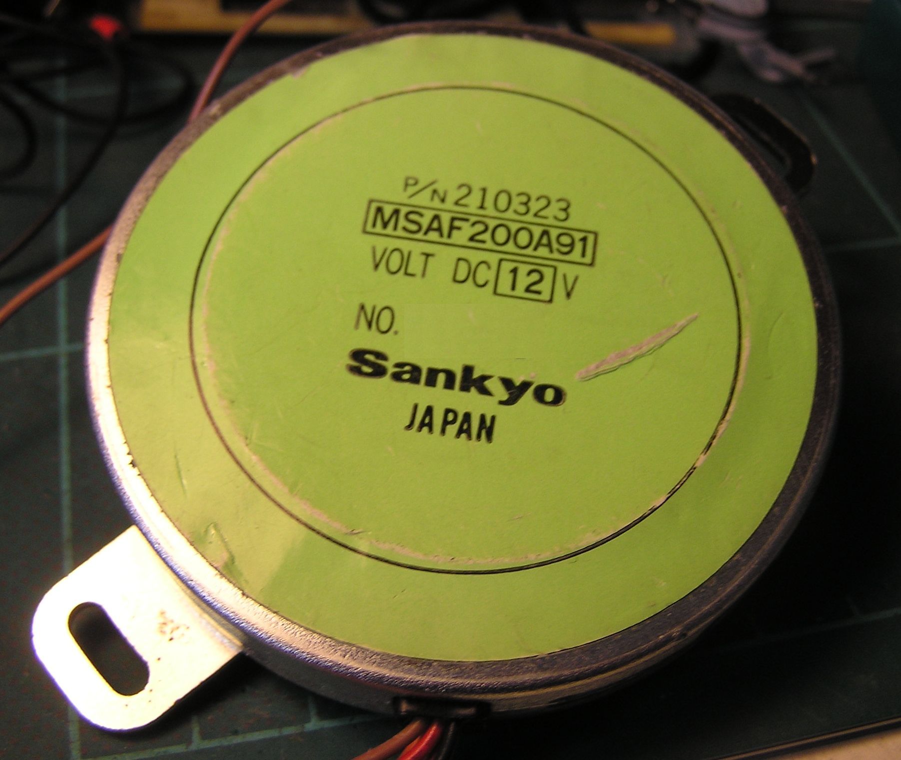

Sháním datatsheet k tomuhle motoru.
Zapojení drátů už mám ale rád bych věděl více například zda 12V na něm udaných je na polovinu cívky proti společnému vodiči či na cívku celou.
Bohužel stýc Google mne odkazuje na placené stránky a na volných jsem DataSheet nenašel :-(
tohle jsem vyštrachal:

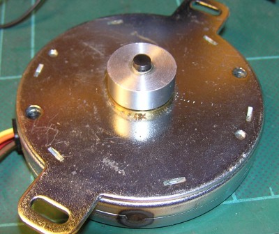

Unipolar 1.8 degree stepper motor with 6 wire connection terminated on a molex 0.1" in line female connector.
Unit features an ultra slim profile of only 13 mm thick.
The circular motor case has a diameter of 68 mm with two fixing slots on an 80 mm pitch.
The 8 mm long drive shaft has a press fitted alloy hub 17 mm in diameter.
The 6 wires connect to the motor coils thus :
- Molex
PIN 1 ReD = common 1
PIN 2 Red = common 2
Pin 3 Black = coil 3
Pin 4 Orange = coil 1
Pin 5 Brown = coil 4
Pin 6 Yellow = coil 2

12V, 0.36 A
1.8 stupne na krok
200 kroku na otacku
Unipolarni, jmenovity proud tece pri napeti 12V na civce.
Bojim se, ze v datasheetu nic moc podrobnejsiho nebude.
Podle fotky to bude nejspis motorek z pekne stare 5 1/4 palcove mechaniky, urceny k vystavovani hlav, a navic nejaky atyp, protoze Sankyo se k tomuto pismenovemu kodu na svem webu vubec nehlasi.

Díky alespoň za ten proud - to už je hodnota která je uchopitelná ;-)
