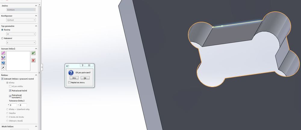

Panove, programuji v solidcam neco jsem uz naprogramoval. Ale mam problem jak se rucne delaji hranice. Kdyz to reknu polopate chci hranice jen na urcite misto a nemuzu na to porad prijit.. Delaval jsem v Depocam a tam to krasne slo.. A verim ze to jde i v solidcamu.
Poradite??

normalne pres skicu v cadu?
2007 nemam(aktualne 2017) ale jit by to asi mělo ne?

Presne tohle jsem hledal parada moc ti dekuji. To me vubec nenapadlo a jaka prkotina 8)

Dival jsem se 3 dny na videa na youtube a nemuzu to najit. Co jsem nasel je jen jak se tvori skica ale jak se skica vezme s modelu to jsem nenasel :oops:

no popravde nevim co chces:)
muzes pouzit primo hranici kusu nebo udelat udelat treba prusecnice,plosne krivky atd.
Nevim na jakem dile chces ten obvod...

https://www.youtube.com/watch?v=ZVIGxRGAPvg
pust si to od casu 0:20 a presne tyhle hranice bych chtel udelat v solidcamu jestli to pujde?? :wink:

porad nechapu co je za problem.
Pokud ti jde o hranice toho strizneho otvoru tak v 2016 dam normalne vyber z operace a zepta se me to jestli chci pouzit celou hranu.
Musis mit asi jen zaskrtnute viz foto.
A nebo pokud to chci mit dopredu pripraveny tak v SW pouziju ve skice funkci prevest entitu.
Musim si jen vyklikat vsechny hrany

rhinos píše: ↑7. 8. 2018, 2:54 SW pouziju ve skice funkci prevest entitu.
Dekuji tohle jsem potreboval :wink:
