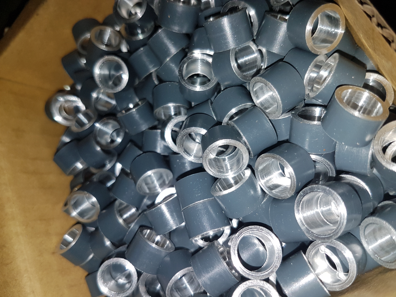

Zdravím musím se již zapojit protože komentáře nikam nevedou a děláte z komára velblouda.
Je pravda, že slovo udělat to lépe a levněji dokáže říct každý, ale že by byl nějaký smysluplný nápad to ne....
Místo toho aby to někdo vyzkoušel a nebo řekl že to zkusí a nacení tak se tady klabosí o ničem, to sražení 0,1 mm je pouze když tam bude hrot, jestli upíchnutí bude čisté nic se srážet nemusí !!!!
Myslím, že se to moc hrotí a během té doby již mám od firmy hotové vzorky za cenu 0,9 kč bez DPH/ks. takže asi taky ale díky za pěkné čtení......
Příspěvky: 23177
22. 2. 2018, 10:01
to je dobra prasecina ten povrch
ale na tom laku nic nevidim to se jim celkem povedlo

To vies 6060, ked sa ti to prilepi na platok tak uz ti to drie povrch....
Příspěvky: 23177
22. 2. 2018, 10:14
da se tomu predejit a ja po upichnuti vzdy cistim nozem
vetsina dilu co jsem delal v posledni dobe sla nasledne na lesteni

Primární problém ovšem vidím v tom, že na té fotce jaksi není jediný (!) kus, který by odpovídal tomu, co se požaduje na tom "výkresu" co je hned v začátku tohoto threadu. Měřit ani není třeba - stačí se totiž podívat.
Takže pokud jsi požadoval takovýto humus :shock: , bylo by dobré překřeslit ten výkres, pokud pro změnu je ten výkres platný, tak můžeš zkusit označit na té fotce nějaký :mrgreen: kus co tomu výkresu odpovídá.
Víc k tomu nemám, co dodat.

jinak úplně nejlepší, je to, že na výkrese se okotuje 0.1x45°, na celkem měkkém materiálu a pak se ty kusy volně nasypou :roll: na hromadu (takže se samozřejmě ty hrany zákonitě musí okamžitě namlátit - těch 0.1x45° tam při takové "manipulaci" :shock: nemůže vydržet ani vteřinu).
