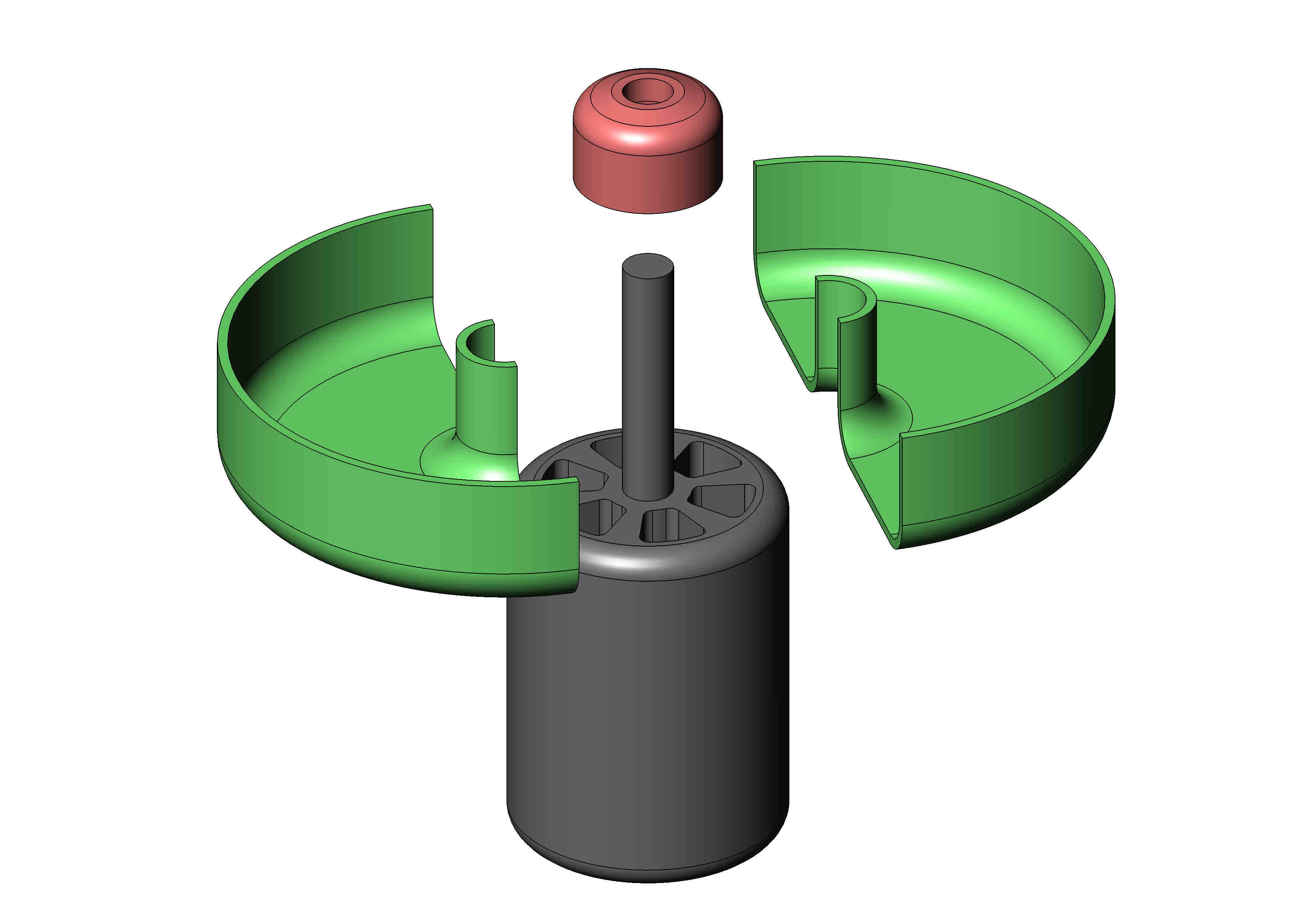

Něco přidávám na oblíbené téma "inženýrské faily". Jenom to vzhledem k orientaci fóra nebude video, ale technický výkres :-) Strašně mě totiž rozčílila konstrukce odšťavňovače, která způsobila, že budoucí zázvorová limonáda skončila na podlaze kuchyně a motor odšťavňovače (téměř) v plamenech.
Na obrázku 1 je řez přístrojem (náčrt). Není zakreslen krouhací kotouč, rotující síto, sběrná nádoba a kryt, protože to je celkem standardní a bez nějakého vážnějšího konstrukčního problému. Zajímavější je jednotka motoru. Podle prvního obrázku se jeví celkem v pořádku, je tam nádoba na úkapy, které jsou v přístroji tohoto typu hojné, všude tam vevnitř něco cáká a je prakticky nemožné něco krouhat, aniž by trochu šťávy steklo mimo. Od toho tam přeci ta úkapová nádoba je. Konstruktér ji udělal přesně tak, jak si správně pamatoval ze školy, včetně středového lemu a ostřikového kroužku.
Ovšem obrázek 2 říká, že konstruktér si sice pamatoval, ale nepochopil. Aby se to snáz vyrábělo (nádoba je totiž integrální součástí těla přístroje), sběrnou nádobu rozdělil na poloviny, secvaknuté zámky k sobě, bez jakéhokoliv náznaku těsnění. Možná, že za to může nějaký jeho šéf, který takhle katoval kosty, každopádně je to chyba konstrukce :-) Šťáva stéká přímo do vinutí motoru a jeho ložisek, tam uschne a motor se při dalším použití zadře, jako se stalo teď mně. Nehledě na elektrickou bezpečnost atd. Nemusím snad ani říkat, že přístroj drží pohromadě asi tak jedním vrutem do plastu a jinak je celý secvakaný dohromady plastovými zámky, takže opravitelnost a čistitelnost vnitřního mechanismu je čistě iluzorní. Je po záruce, takže letěl do odpadu...
Doufám, že do začatého vlákna taky někdo něco výživného přidáte :-)
