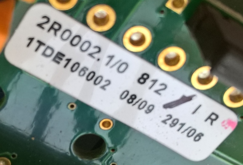

Tak jsem měnič rozdělal a uvnitř nic moc nenašel. Jenom nějaký, asi interní číslo, které jsem na netu nikde nedohledal.
Na měniči mi furt bliká kontrolka PRG - asi programovací režim. Tlačítkem M přepínám na displeji menu A - B - F - ... a tlačítkem E se otevírá parametr. Ale jak z Menu odejít to netuším. Nechce se mi to nějak extra pomačkávat, abych něco nerozhodil.

Mě to nedalo a hledal jsem to na netu asi 4hodiny včetně snad všech obrázků od gůglu jestli nenarazím na podobný dizajn a úplný prd... :( Většinou je výrobce vyleptaný na desce někde.... Nebo na plast.výliscích uvnitř... Prohlédněte i značky integrovaných obvodů.... Bez manuálu mnoho nezmůžete .....v nejhorším podle formátu parametrů by mohl někdo usoudit na specifikum výrobce...možná. Nebo vznést dotaz do Itálie?
Příspěvek 2. 3. 2018, 8:25
Mohl bys začít tím, že sem dáš fotky (když už to máš rozdělané).

Na desce jsem kromě papírového štítku žádné popisy nenašel. V příloze jsou fotky (poslední je z toho malýho displeje).

A tenhle by na to trochu neseděl?

Mex píše:A tenhle by na to trochu neseděl?
http://www.tdemacno.com/engine/public/b ... 0V_0.2.pdf" onclick="window.open(this.href);return false;
Jste fakt dobrej :shock: tde macno Bitdrive (stejnej dizajn BOP)

Dávám všechny klobouky dolů a skláním se až k zemi :shock:
Můžeš mi prosím říct, jak si to našel?
Driver co mám, je tento: http://www.tdemacno.com/engine/public/b ... %20ITA.pdf" onclick="window.open(this.href);return false;

Normálně mi odpověděl ten němec a poslal mi návod k měniči. Samozřejmě návod stejný jako výše, akorát v angličtině.
Vřeteno se teď už normálně točí, měním pomocí MAChu otáčky atd.
