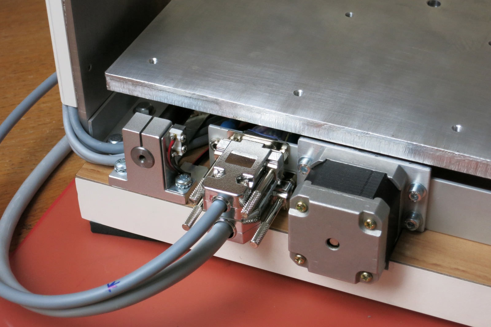

Ano dost lidí používá xrl konektory pro krokáče.... jen mě zajímá jestli nemáte nějakej typ na konektry cca 20 až 30 pin co přenese proud caa 3 ampéry za rozumnou cenu jeden konec na kábl a protikus do panelu. Předem děkuji mágum za odpoved

Uvědom si, že čím víc pinů, tím menší proud na každý z nich. Vidíš to na technologickém listu ke konektoru; 2 piny á 16A, 4 piny á 10A, ...
Je to dané celkovou konstrukcí konektoru. Veipu používám taky, ale jak píše robokop, tolik pinů nemaj. Zkus najít katalogový list od SCART konektorů; ty maj tuším 21 pinů a ploché kontakty, které by mohly přenést 3A v pohodě. Ale 3x21 je 63A na celej konektor (teoreticky) a to si troufnu říct, že na to nebude stavěnej.

Kolik silových a kolik logických pinů? A ta logika bude co? Možná by šel použít nějaký hodněpinový DSUB se zdvojenými silovými. Ale IMHO to je stejně rozumné vést zvlášť.

respektive 3x4 což je 12 pinů na krokáče a zbytek bude na koncáky atd . Nebo uvažuji o 2 konektorech jeden na krokáče a druhej na koncáky atd

Ano ale pčes tento konektor nepřenesu cca 3 ampéry mám motory sl34-2530 a drivery tb 6600 a zdroj 44voltů takže nemyslím že pojede na celejch 5 ampér... což je jedno ale potřebuji něco výkonového

Šel bych do tohohle Free shipping 5Pair GX16 GX16-4 4P 4Pin 16mm Male

A s tou voltáží bych byl opatrnej šel bych pro jistotu na 42v
