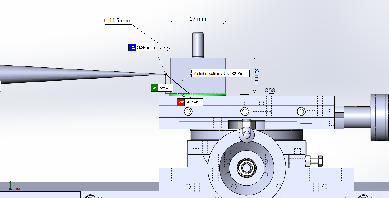

Rád bych ho použil pro svůj soustruh podle USS SU 110/500 a nejsem si jistý, jestli bych se potom při použití nožů 12x12 (největší, co jdou do tohohle QCTP upnout) dostal do osy nebo bych byl nad ní.
Přikládám obrázek, kde jsem v CADu podle modelu SU 110/500 studenta z VUT (tisíceré díky, že ho vytvořil :D ) nakreslil, jak vysoko je osa od podstavy nožovky a je tam přidaná základna zmíněného QCTP. Podle modelu by měla být osa lehce nad polovinou základny QCTP, 20 mm nad podstavou nožovky.
QCTP základna v modelu SU 110/500
Jakmile budu doma, ještě to přeměřím. Soustruh jsem nestavěl já, ale zhruba před rokem jsem ho pořídil prakticky za odvoz v rozestavěném stavu a od té doby ve volném čase dělám na zprovoznění. Mám pocit, že osa vzhledem k podstavě bude u mě trošku výše. Při použití nože 20x20 a aktuální nožovky, dole vysoké 10 mm, jsem přesně v ose obrobku.

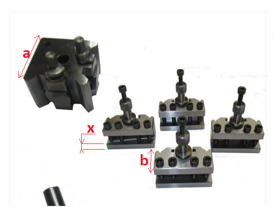

Pokud někdo tenhle QCTP má na svém stroji, byl bych vděčný, kdyby mi změřil rozměry nakreslené na obrázku níže. Tedy šířku spodní části nožového držáku (rozměr x) a dále potom šířku upínací kostky i s upnutým držákem (rozměr a + b).

Doporučuji tohle - mám to sám ;-)
http://www.arceurotrade.co.uk/Catalogue ... l-Post-Set" onclick="window.open(this.href);return false;
popis viz zde:
http://forum.strojirenstvi.cz/viewtopic ... 7&start=15" onclick="window.open(this.href);return false;
Příspěvky: 23334
18. 3. 2018, 6:03
tyhle s tim klinem se pouzivaji i na hodne tezke hrubovaci operace a jsou v pohode
