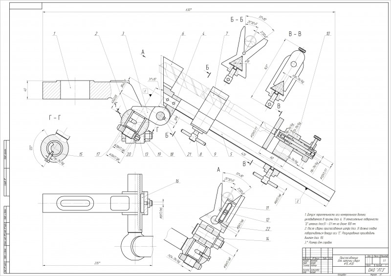

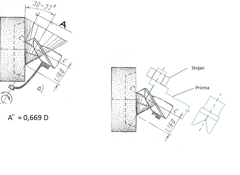

Kulisu som robil na sústruhu /vopruz/, najprv vytočiť rúru, odfrézovať pol priemeru a potom závit. Stúpanie podľa som zvolil podľa uhla / pravouhlý trojuholník/. Vrtáky pôjdu brúsiť, ale musela bi sa vyrobiť staviteľná prizmatická podpera, lebo chveje všetko - nezáleží na priemere. Na brúsenie vrtákov idem vyrobiť tento prípravok, ktorý má tú vlasnosť, že nič netreba nastavovať podľa priemeru vrtáka.
milan584
Příspěvky: 2126
Bydliště: na jihu
19. 3. 2018, 5:02

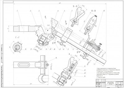

tady je ten výkres v čitelném rozlišení
http://www.vmasshtabe.ru/wp-content/upl ... blenie.jpg" onclick="window.open(this.href);return false;
po registraci by to mělo jít stáhnout tady: (malovaný je to v kompassu)
http://www.vmasshtabe.ru/mashinostroeni ... sverl.html" onclick="window.open(this.href);return false;
