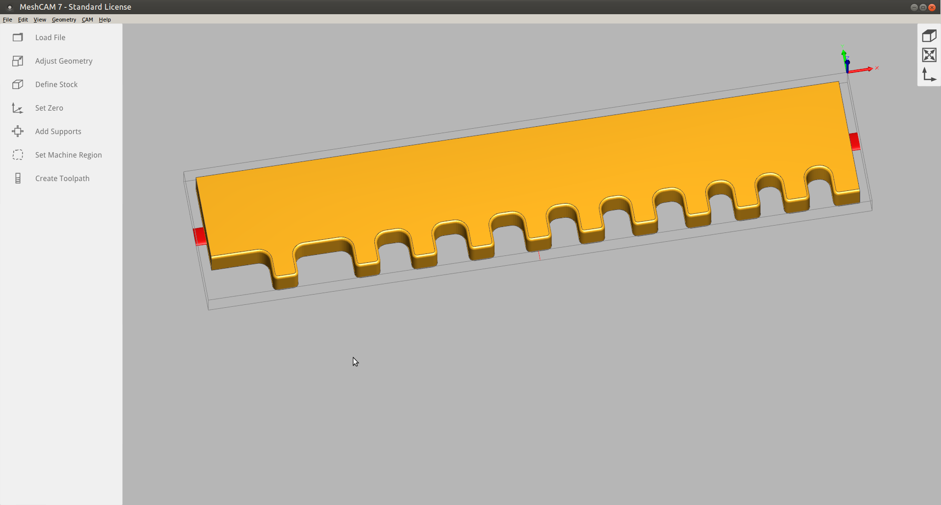

Ahojte,
stalo sa mi to znova. Ked pozriem G kod v simulatore, tak je to ok, ale LinuxCNC ma s tym nejaky problem.
Prikladam obrazok a link na G kod. Zblbne to ked frezeje tie cervene supporty. G kod riadok 9430. Netusim v com bude problem.

Příspěvky: 23334
25. 3. 2018, 7:08
nevim podrobnosti
neni tam nejake prudke vytazeni v Z kde by to ztratilo kroky?
a pak nasledne sjelo o ty ztracene kroky niz?
