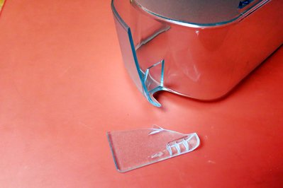

Čím bytelně slepit SAN
Příspěvky: 9605
15. 4. 2018, 1:20

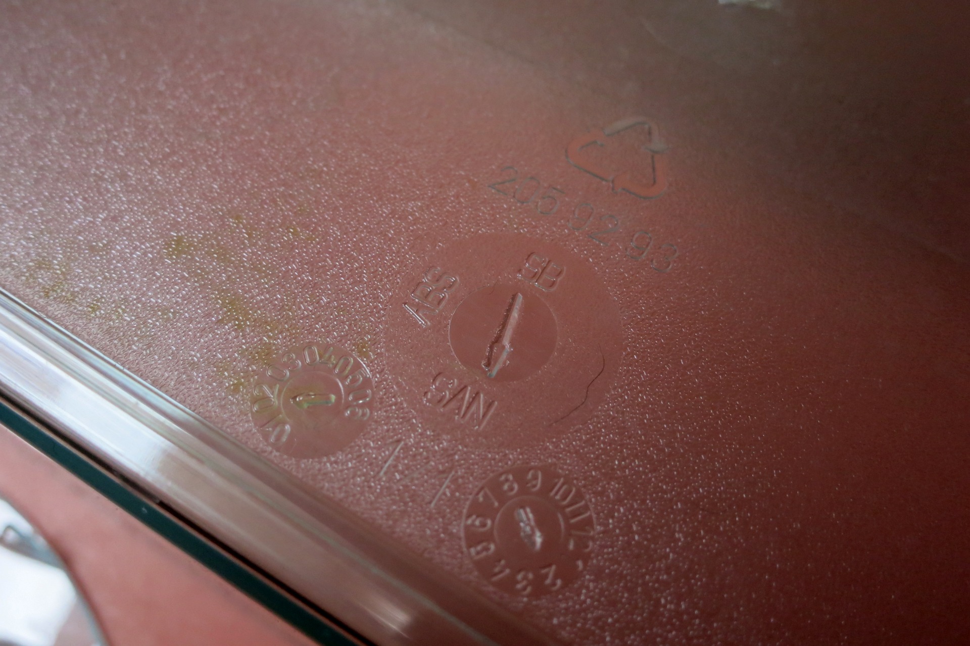

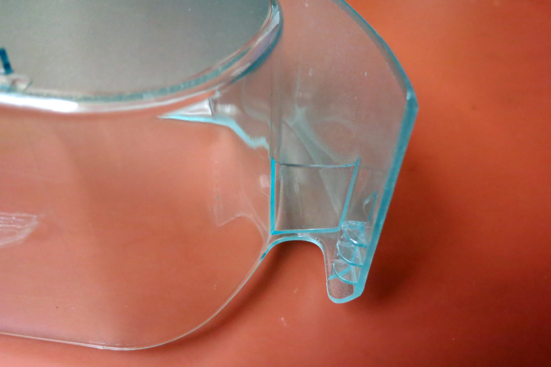

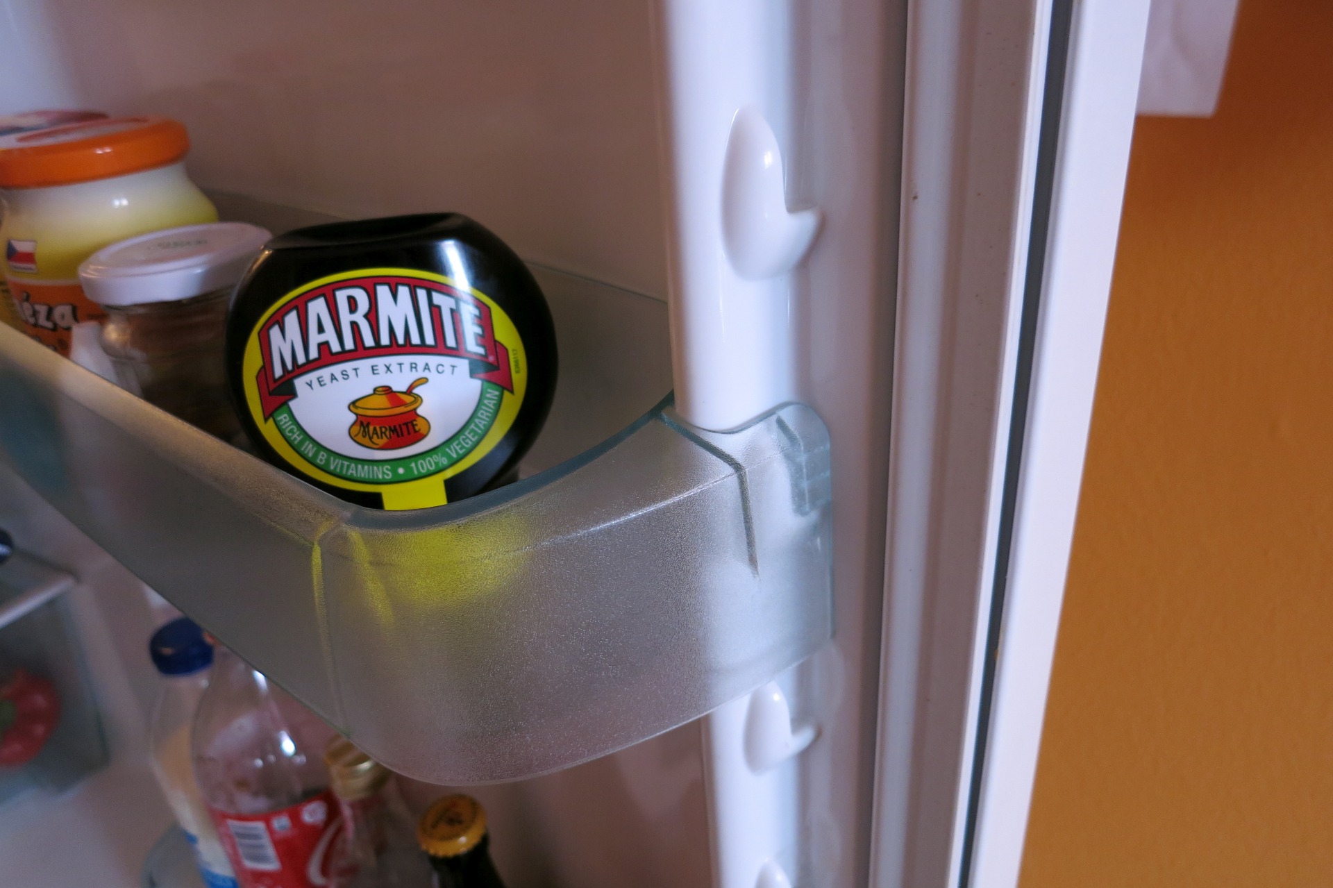

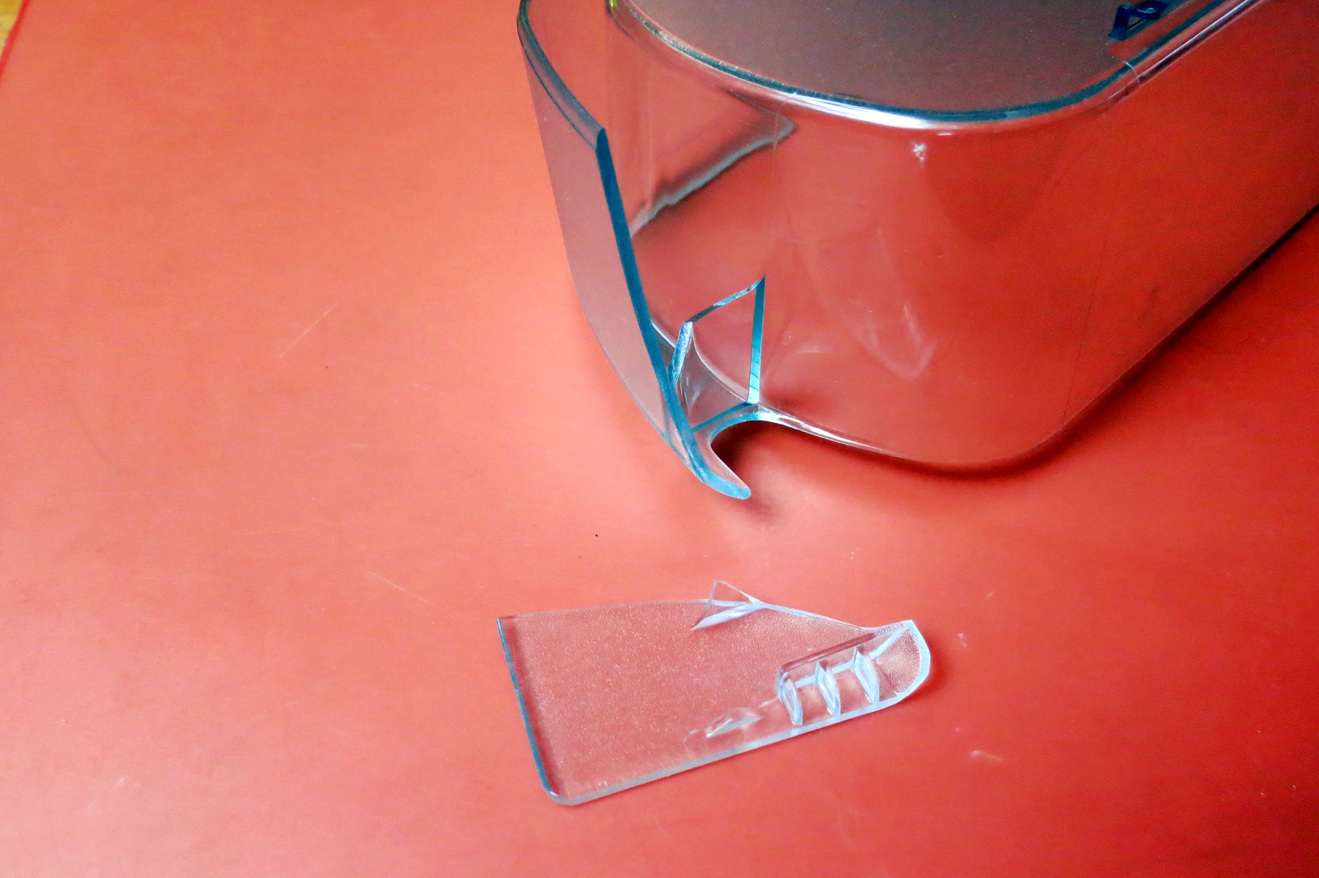

polička do lednice, prasklo to při nešikovném pokusu o zpětné nasazení. Materiál SAN, asi dosti namáhané místo:
Ideálně pokud by stačilo lepit plochy zlomu, ale nic by asi nemělo bránit podlepení ze stran, minálně z vnějšku, pokud nebude zbytí. Nic nechybí, sedí to na sebe dobře.
Díky, T.
Příspěvky: 8472
17. 4. 2018, 8:13
Nejlepší bude asi dvousložkové polyuretanové lepidlo. No, nejlepší... Spíš nejmíň špatné :-) Osobně bych se spíš pokusil to koupit jako nd, protože jako nové to už nikdy držet nebude.
grade065
Příspěvky: 1012
17. 4. 2018, 8:42
Zkusil bych to páječkou zevnitř, popřípadě připájet ještě další stejný materiál.páječku nastavit na 150° a postupně zvyšovat .
Vidět to ale bude každopádně... :D
Příspěvky: 5497
17. 4. 2018, 9:29
Tak mala plocha, ktera pruží není slepitelná prostou logikou. Snad pouze přes záplatu zevnitř. Styrenakrylnitril by měl být teoreticky po naleptání s nějakou polymethylmethakryltovou záplatou spojitelný :-) Podobné plastíky lepím obyčejným vteřinákem od Vurtha bez řešení složite chemie :-) Proste zaplatka z tenkeho plexi a hotovo. Hnusné to bude dost.
vitex
Příspěvky: 248
Registrován: 15. 11. 2016, 8:30
17. 4. 2018, 10:00
Trichlor.
