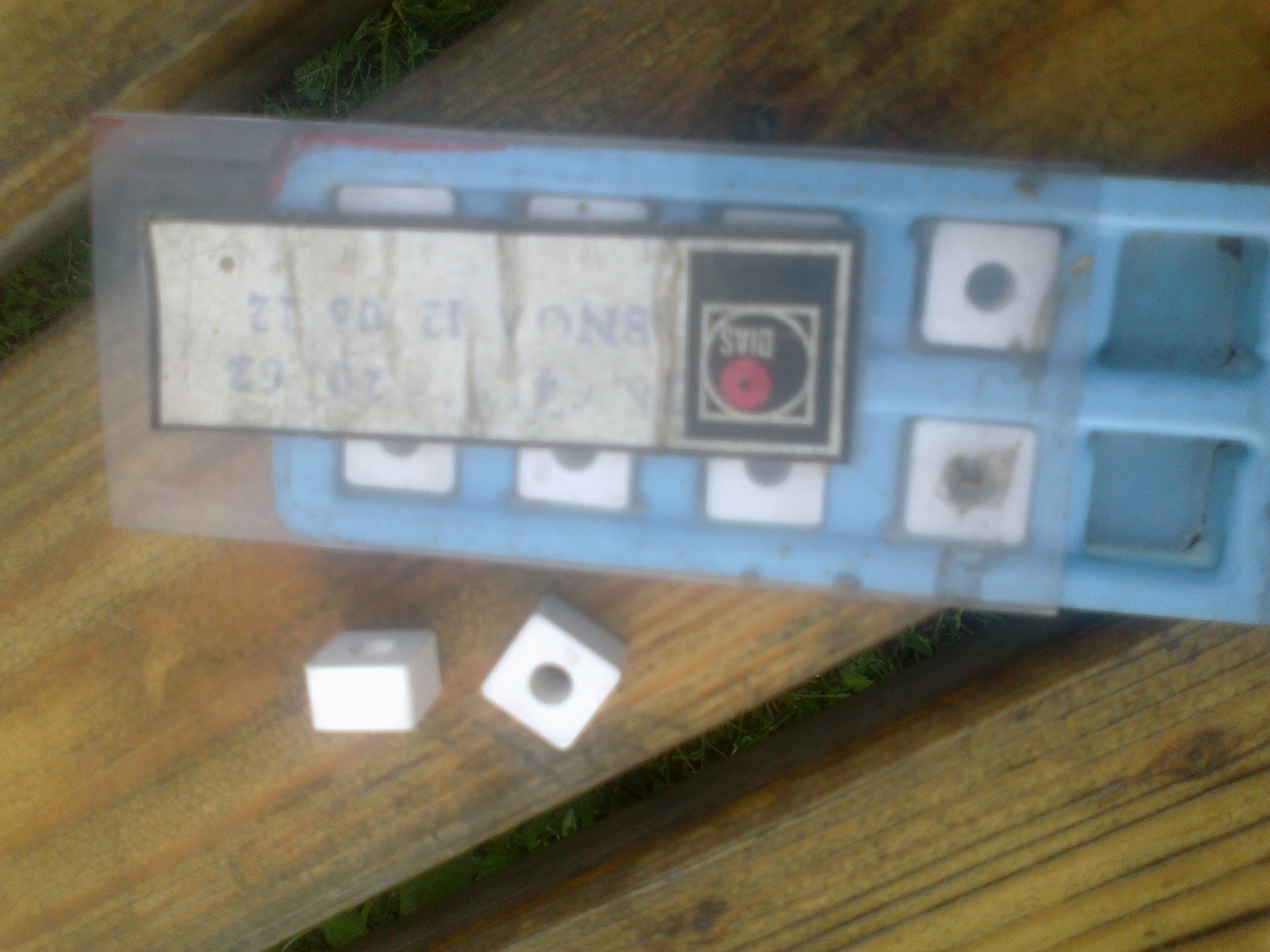

Neviete načo su tieto platky dobre??? su lahke možno nejake keramicke dal mi to zistiť jeden pan
