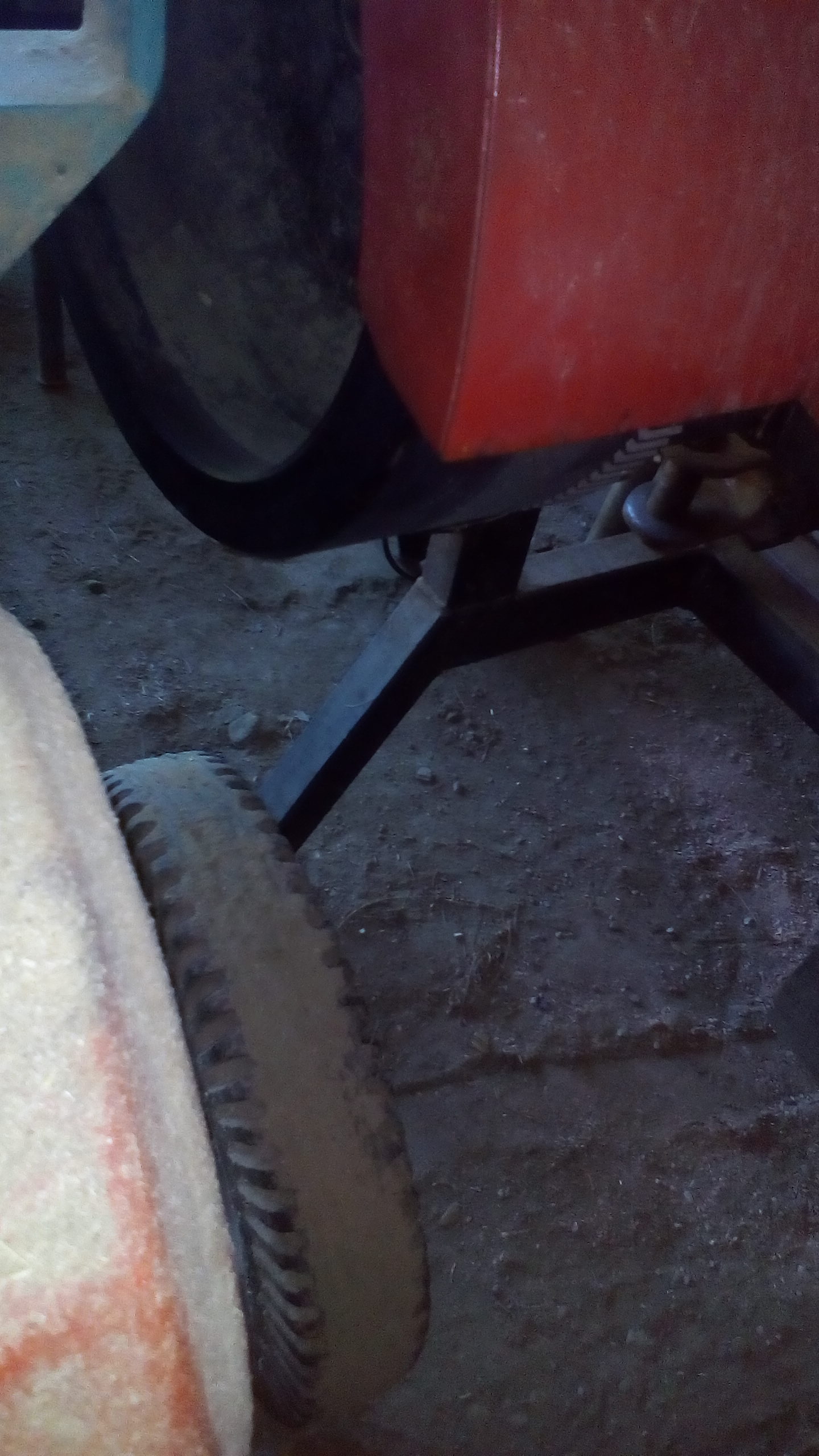

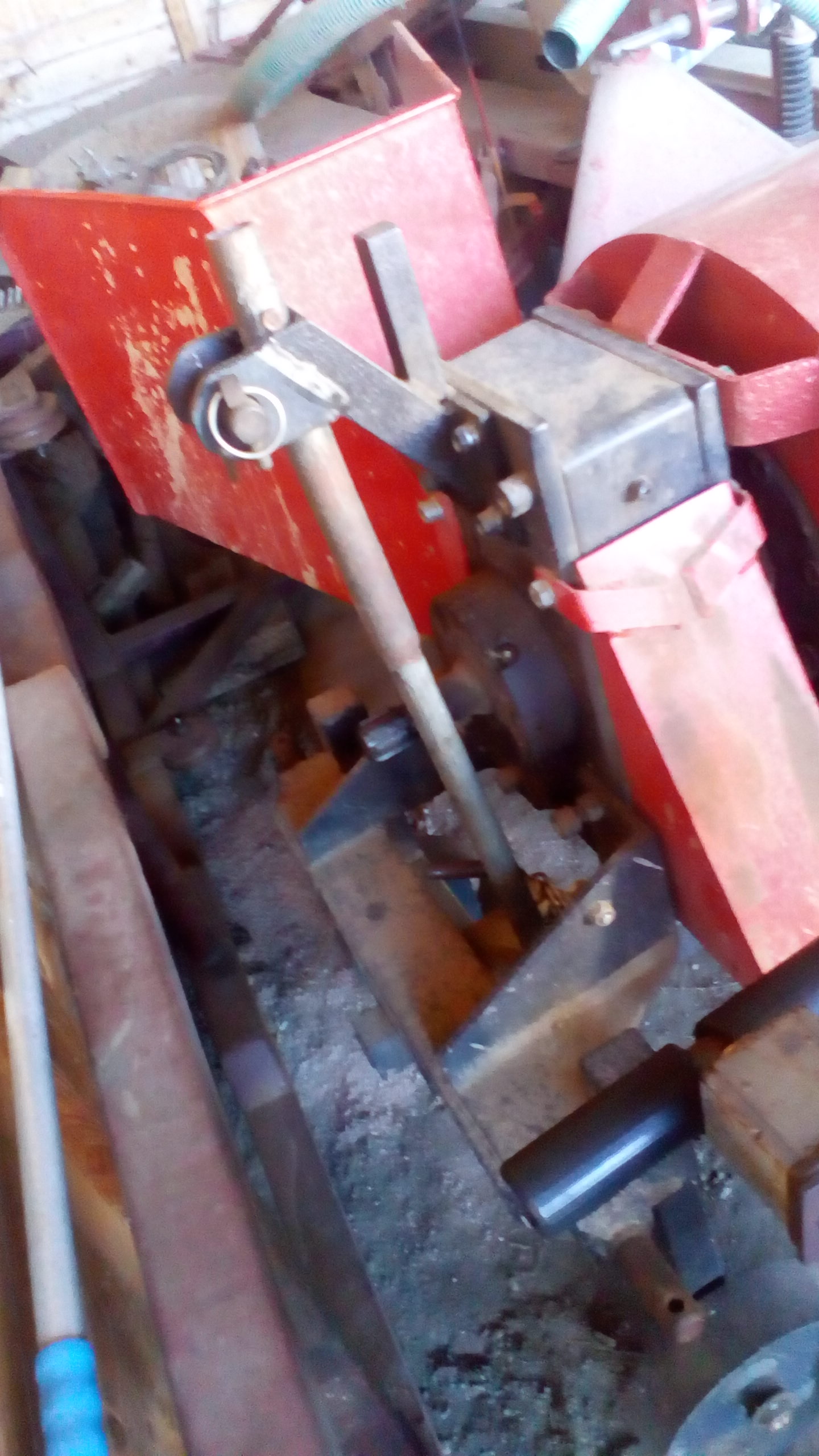

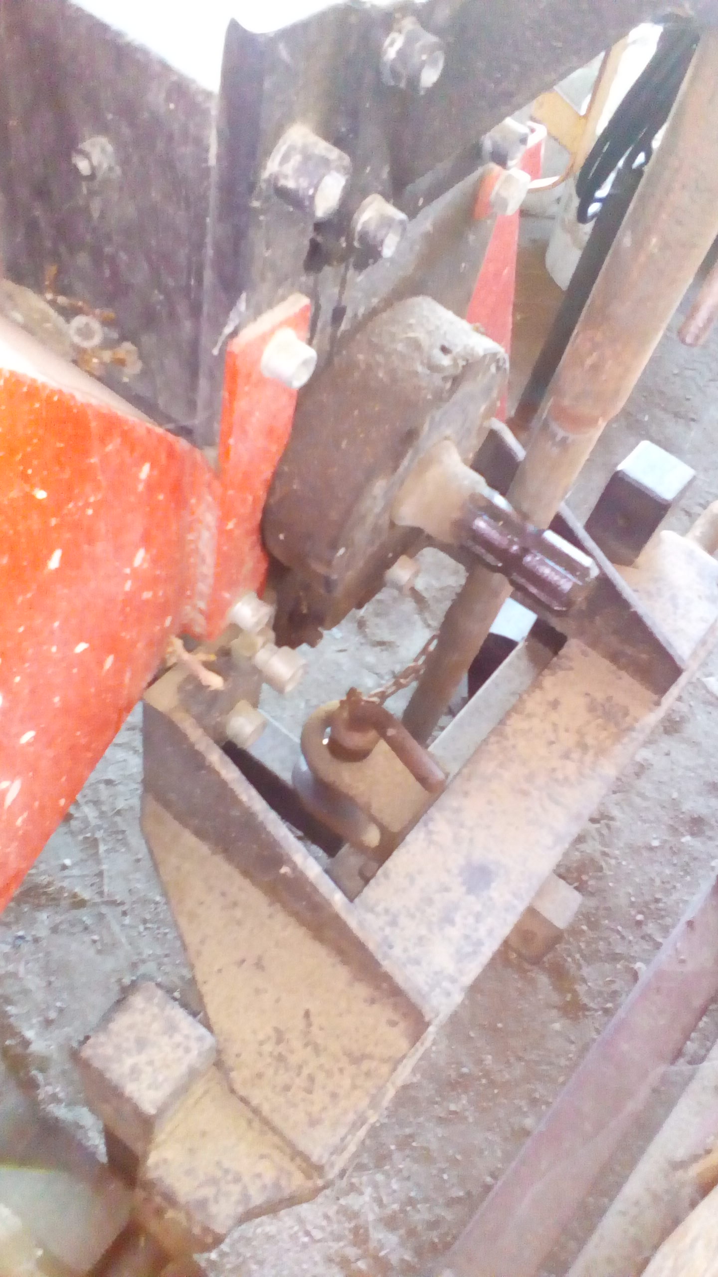

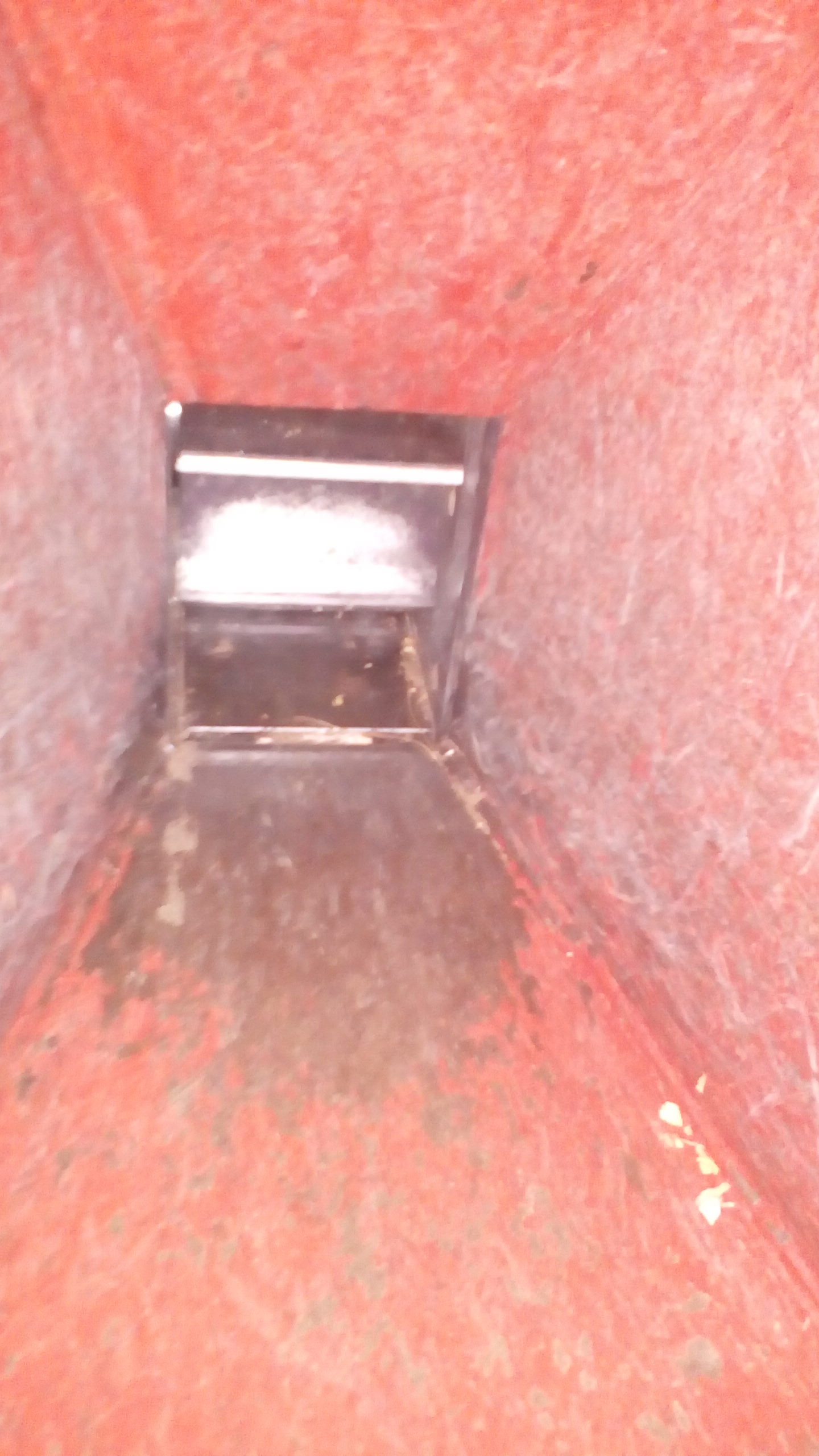

Mylan
Příspěvky: 507
Registrován: 7. 8. 2016, 3:04
Bydliště: SNV
9. 5. 2018, 9:13
Momentálne je v stave uloženky, takže len núdzovo nafotené.
