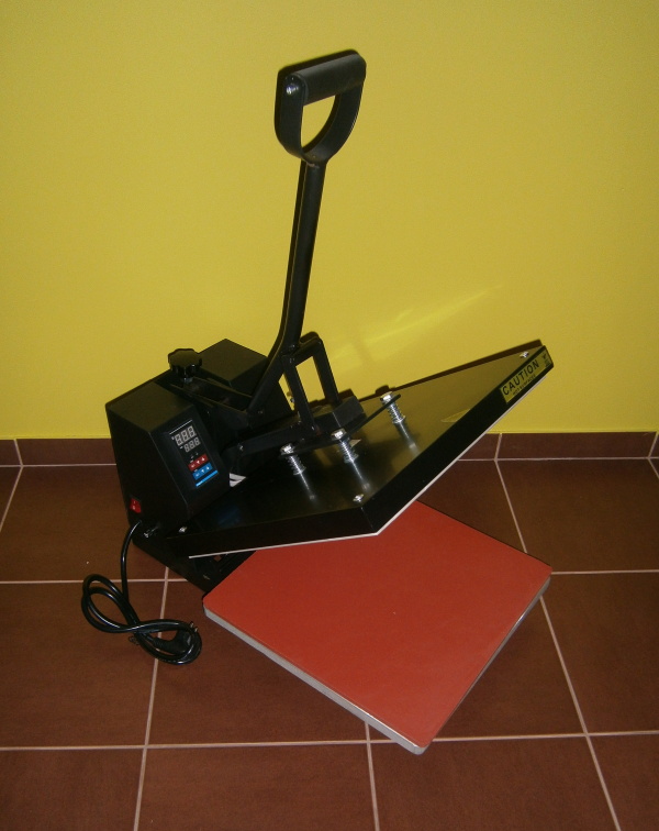

Pokud by měl někdo zájem mám tady pár nových a nepoužitých topných desek, které se používají v termotransferových lisech. Napájení 230V, příkon max.1900W, pracovní teplota až 220°C, rozměr 38cm x 38cm, konstrukce topné desky s topným tělesem zalitým do hliníku včetně závitů pro uchycení desky ke konstrukci, deska má teflonový nástřik (nástřik může být na některém místě nepatrně škrábnutý od nevhodného skladování).
Vhodné pro někoho, kdo si bude chtít vyrobit vlastní termotransferový lis, stolek s ohřevem, možná i malou vypalovací pícku na práškovou barvu.
Sleva - nová cena 350Kč za ks, běžná cena nové desky je od 2800Kč výše.
Nejlépe osobní odběr - Praha 5.
...a pro ilustraci, takto vypadá termotransferový lis ve kterém se tyto topné desky používají.

Ahoj.
Prosim je v tom integrovano nejake teplotni cidlo nebo jak ty lisy meri teplotu?

... teplotní čidlo desky nemají integrované, ale mají v sobě vyříznutý závit M4 pro upevnění očka termočlánku.
Řízení teploty v termolisech probíhá přes spínání napětí pomocí SSR relé nebo stykače a teplotu snímá PID regulátor pomocí čidla typu K.
Soubor PID,čidla a SSR relé jde sehnat na ebay za cca 13 liber.
Samotný termočlánek typu K je na ebay za libru.

Tak to je fajn. Sice mám pocit, že nejběžnější K-termočlánky se dělají se závitem M5 (nebo dokonce M6, teď nejsem doma a nemůžu se podívat), ale snad to půjde nějak napasovat.

.. tak závit na šroub upevňující očko čidla je M5 ( ověřil uživatel "Trifid" - děkuji)
-- pro řízení teploty doporučuji tuto sestavu - je to vyzkoušené řešení, které se používá u čínských termolisů zcela běžně a při ceně pod 300Kč nemá cenu vymýšlet cokoliv jiného :)

10. 5. 2018, 6:53
To je zajímavé.
Mám K-termočlánků hodně, tři z nich jsou se závitem. A všechny mají závit M6.
Mimochodem takhle od pohledu bych skoro řekl, že ten odkazovaný z eBay bude taky M6.
Samozřejmě se to dá celkem snadno řešit, buď přeříznout ten závit v topné desce (pokud tam bude dost masa), nebo použít termočlánek jen s kuličkou na konci a vyrobit k tomu dutý šroub.
Ale Ty vlastně píšeš "šroub pro očko". Tyhle termočlánky (o kterých píšu a který je i na odkazu) nejsou ve formě očka, ale termočlánek je přímo součástí.
BlackArt
Příspěvky: 530
11. 5. 2018, 5:22
Pro termočláneky typu K, které jsou součástí sady z eBay a který má trochu jiný závit než je závit v desce je nejsnadnějším řešením sundání originál šroubu a plechové ochranné trubičky z konce termočlánku a na konec termočlánku použít klasický elektrikářský lisovací hliníkový očko a je hotovo. Termočlánek stejně tvoří pouze na konci spojené dva vodiče z různého materiálu, takže vlastně není co zničit :)

Ještě dotaz: je prosím vevnitř nějaká havarijní tepelná pojistka?
A pokud ano - na jakou teplotu je dimenzovaná? A vratná nebo nevratná?
Ptám se proto, jestli by to zvládlo teplotu 250C.

11. 5. 2018, 2:39
Žádná tepelná pojistka v desce není - jedná se pouze o silnou hlinikovou desku se zalitým topným tělesem bez jakékoliv regulace.
Na desce jsou vyřezané pouze závity pro uchycení čidla teploty a závity pro uchycení ke konstrukci lisu.

Tak to je fajn.
Pokud je nástřik teflonový, tak ten nějakých 250C zvládne hladce. A hliníku nebo odporovému drátu určitě taky vadit nebude.
