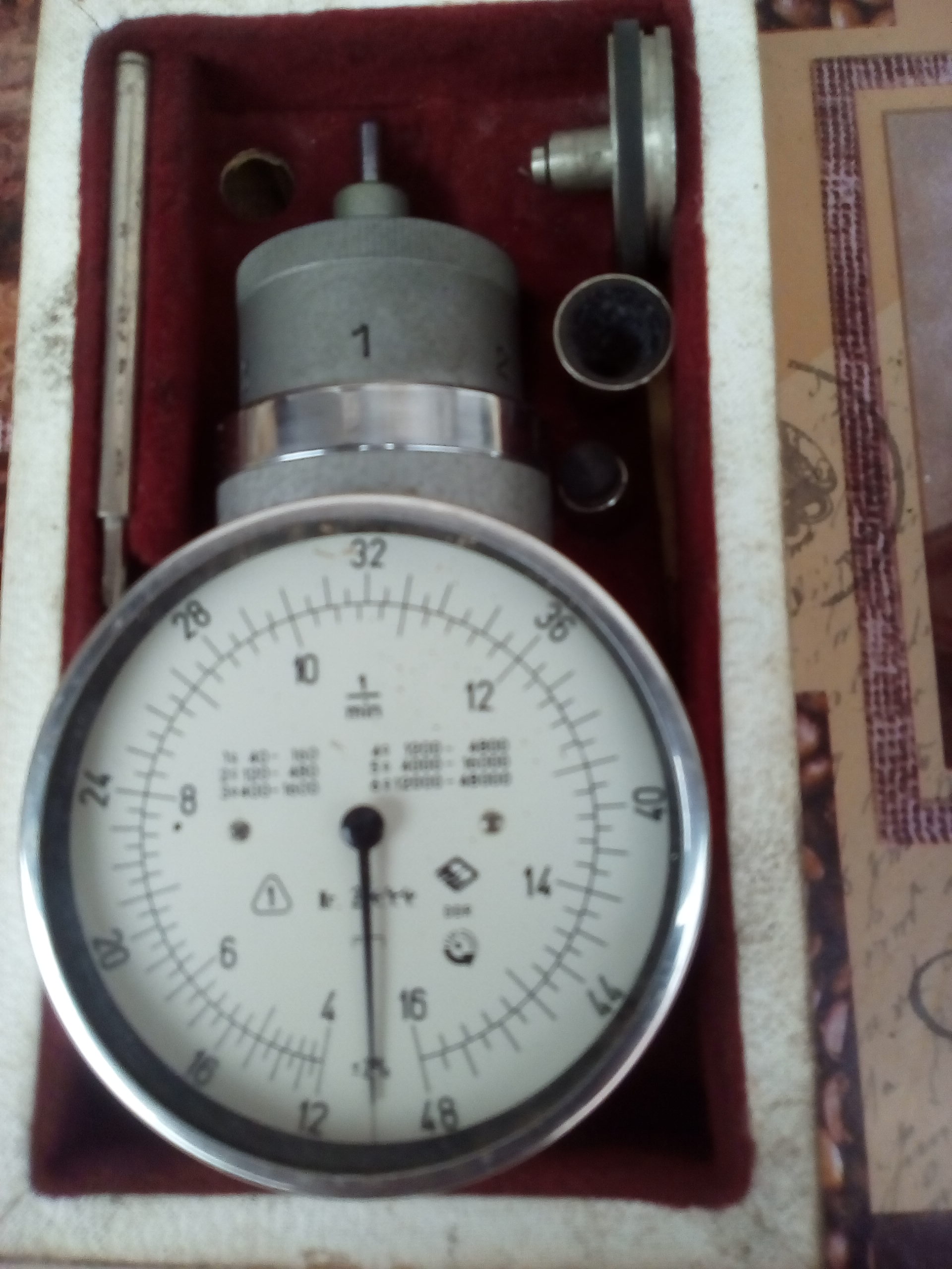

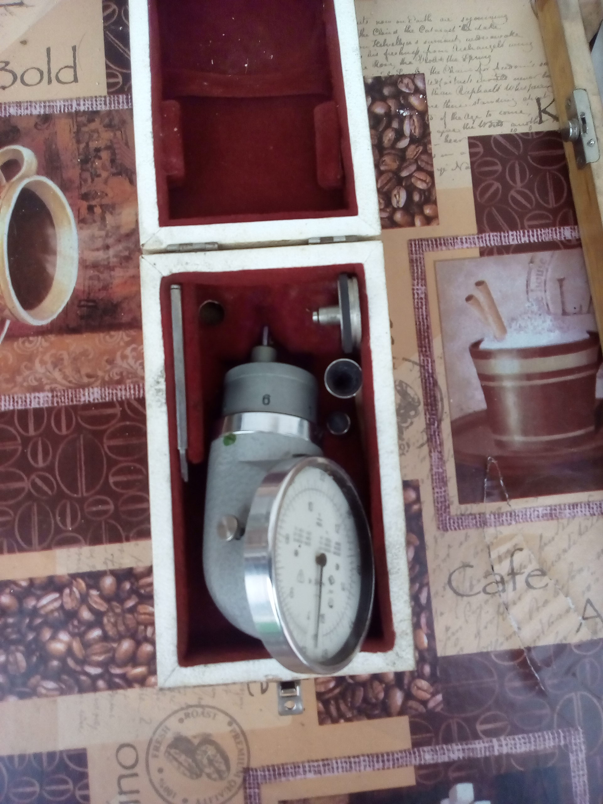

Na co se používá toto zařízení? Kolega to zdědil a chce to nabídnout k prodeji.

Ali.g.i píše:Na co se používá toto zařízení? Kolega to zdědil a chce to nabídnout k prodeji.
Radim Štěpán
Zkuz vyfotit ciferník tak aby to bylo čitelné
Takle jen hádám - možná je to otáčkoměr ....

Že by otáčkoměr? :)

To je dederonský mechanický otáčkoměr typ H6 - výrobce DDR VEB Meßgeräte Beierfeld
rozsah to má 40-48000 a když se s tím měří na těch vysokých táčkách (viz ta planetová předvolba otáčením toho prstence), tak to chce helmu :D , sluchátka :D :D a při delším měření i hasicí :D :D :D přístroj.
Artefakt doby - s Haslerem nesrovnatelný. Ale vypadá dobře.
