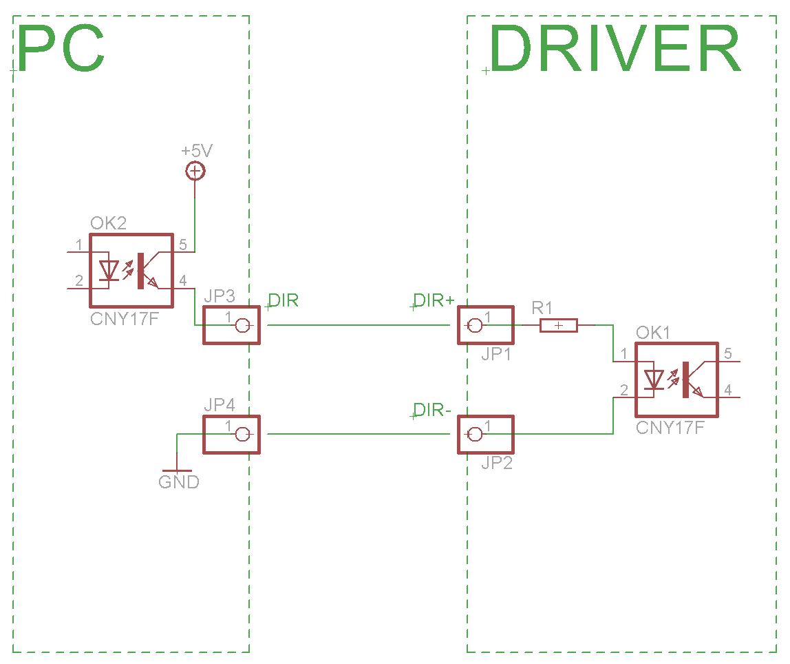

Předpokládám, že DIR+ je anoda diody a DIR- katoda a že by to mohlo být takhle nějak zapojený.

Ano, máš to zapojené správně.

Jsi si jisty ze v tom driveru je optoclen?
Takto byva oznacen i diferencialni vstup a pak by timto zpusobem pripojeny driver nefungoval.
16. 5. 2018, 4:10
Přesně, jak píše t256. Z dokumentace musíš zjistit, jestli je to symetricky nebo nesymetrický vstup. A u obou variant se vstupy můžou jmenovat STEP+ a STEP-.
Levné drivery, třeba pro krokáče, většinou používají nesymetrické vstupy s optrony. Pak je to tak, jak to máš namalované.
Serva ale většinou používají symetrické vstupy typu line-driver, tedy RS422. Tam bys to měl budit diferenciálně. Na krátkou vzdálenost a nižší rychlosti to zřejmě pojede i s nesymetrickým buzením, ale optimální to není.

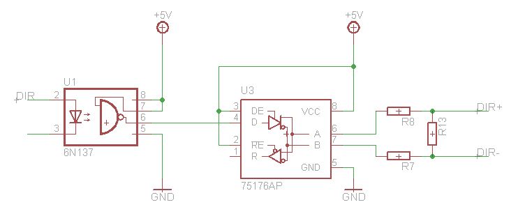

Tak že, pokud je tam diferenciální vstup je potřeba signál upravit nějak takto?
16. 5. 2018, 11:19

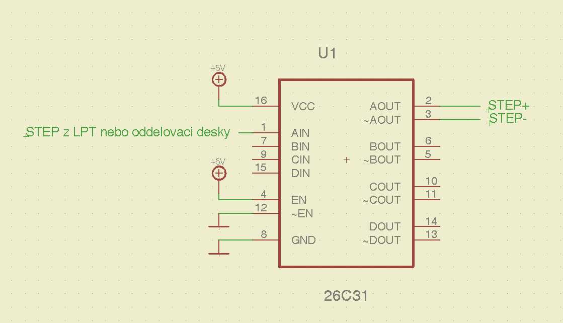

Spíš nějak takhle:

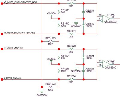

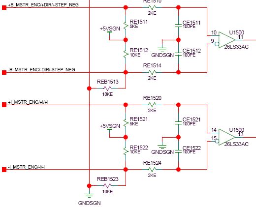

Poslal jsem dotaz k zástupci pro Evropu ale podle blokového schematu to vypadá opravdu na diferenciální vstupy.
Mexi, ten obvod 26C31 je super, pro všechny osy mě stačí dva integráče, jeden pro STEP a druhej pro DIR.

Jedná se o diferenciální vstup a tím pádem
je potřeba udělat napojení na PC tak jak doporučil Mex.
