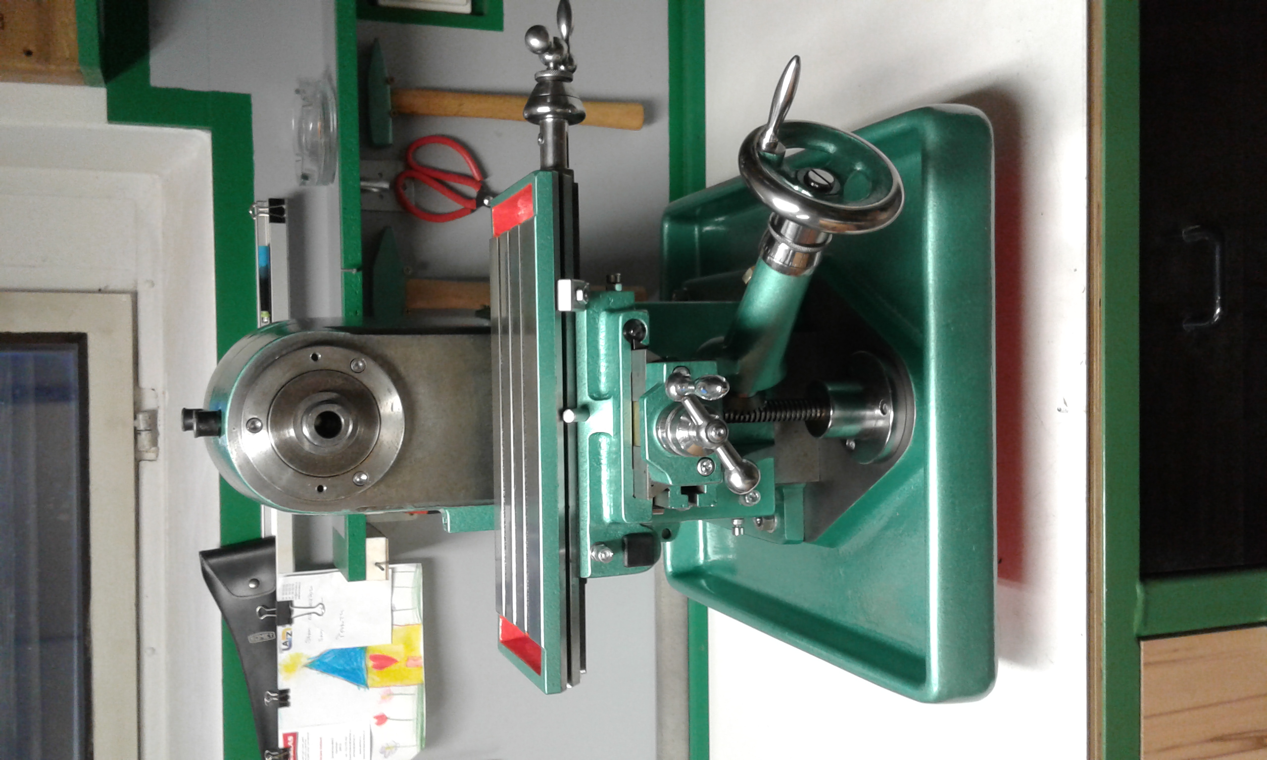

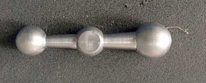

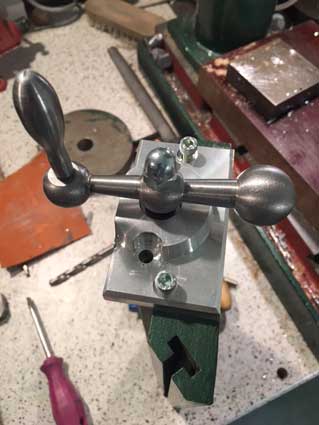

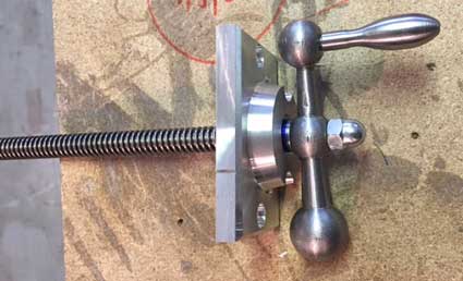

Tak konečně hotovo. Paradoxně nejhorší problém byl udělat tu poslední kličku. Dal jsem dva pokusy na soustružítko kuliček, první byl chybná cesta a ten druhý sice fungoval, ale na Mn80 to dalo kuličku do průměru 15mm. Pak už to rozměrově nešlo. Až bude čas, tak udělám přípravek na velkej soustruh. Tedy přišla bída na kozáky a musel jsem kuličky řešit alternativně. Ferona má v nabídce kuličky na mříže a průměr 25 a 20mm byl přesně to pravé. Pak už kenom za tepla slisovat (kladivem), letnout stříbrem, přebrousit a přeleštit. Klička je hotová. Protože už jsem neměl žádné výmluvy, tak jsem se dal do montáže a nakonec i seřízení. Překvapivě nebyla mašina vůbec vyběhaná, prakticky všude je vidět původní zaškrabávání a všechny plochy jsou rovné. Kromě opravy laku jsem vyměnil všechna ložiska, udělal držák na motor, osadil motor a udělal nové elektrorozvody. Horní suport (X) je zkrácený o nálitek na kolo hřebenu, spodek profrézovaný tak, aby se tam vešel trapéz 12x2mm. Upevnění trapézu je v v duralovém domečku dvojitým koso. ložiskem. Ložisko má přesah 0,1mm nad domeček, který je přišroubovaný na suport. Na prostředním (Y) suportu vyfrézovaná kapsa na trapézovou matici. Motor 750W řízený FM. Práce cca 60 hodin, cena necelé 2000,-. Fotky přidám večer

Tak tady je, v celé své kráse.
Jak jsem již psal na začátku, k ničemu jí nepotřebuju, ale když jsem jí uviděl, byla to láska na první pohled. :-)

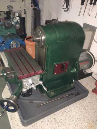

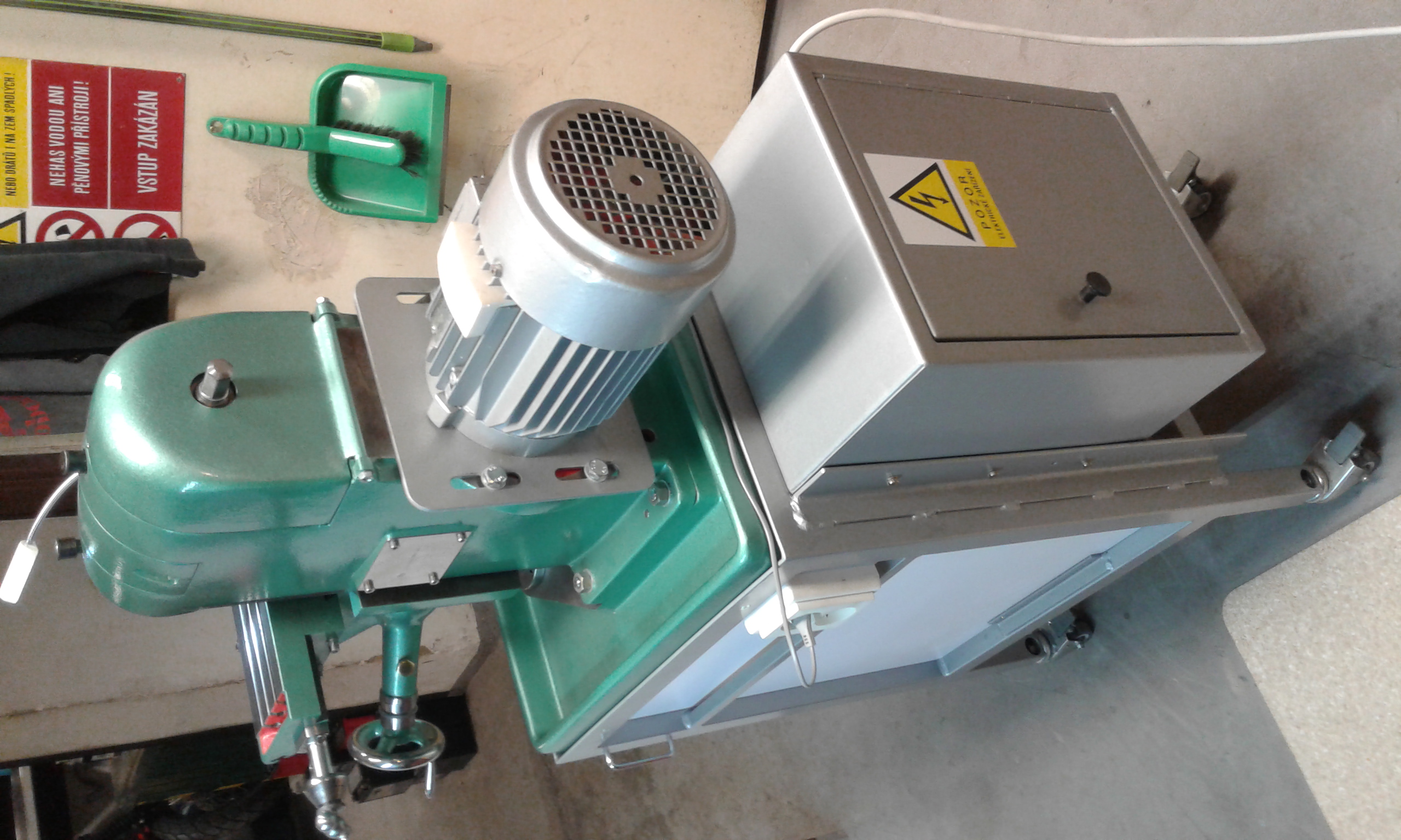

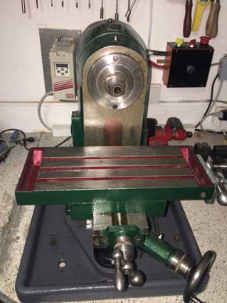

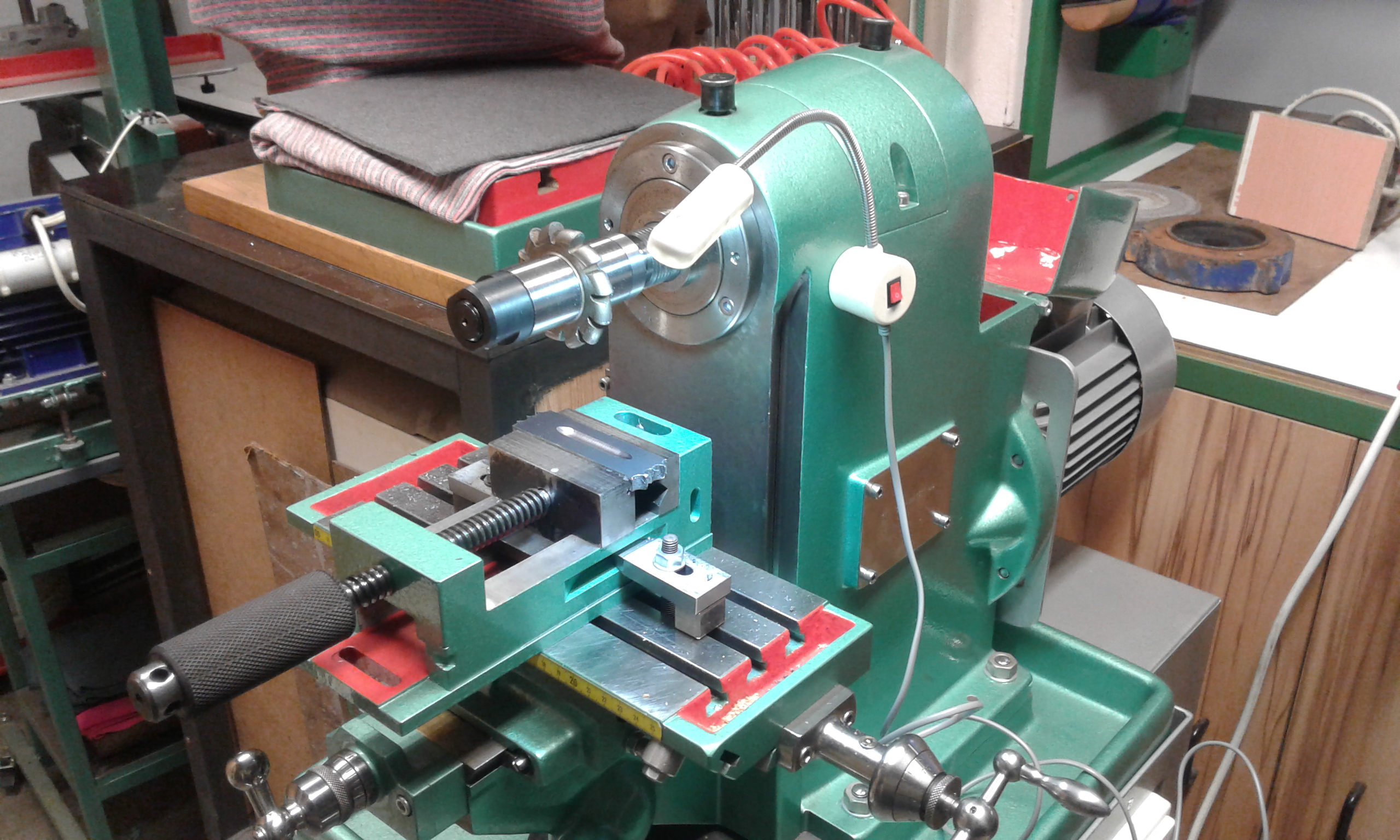

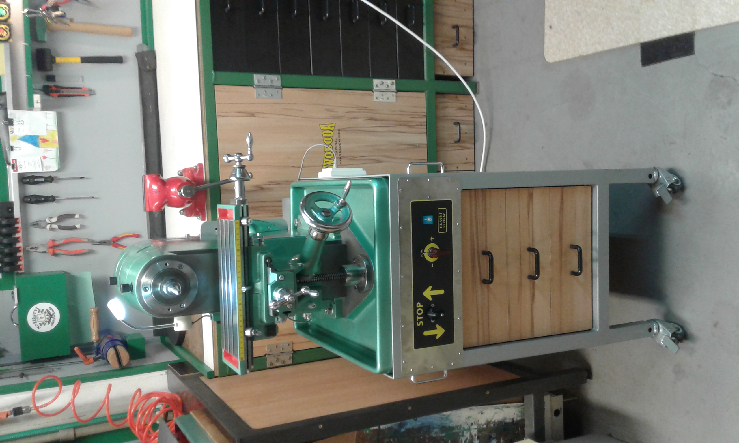

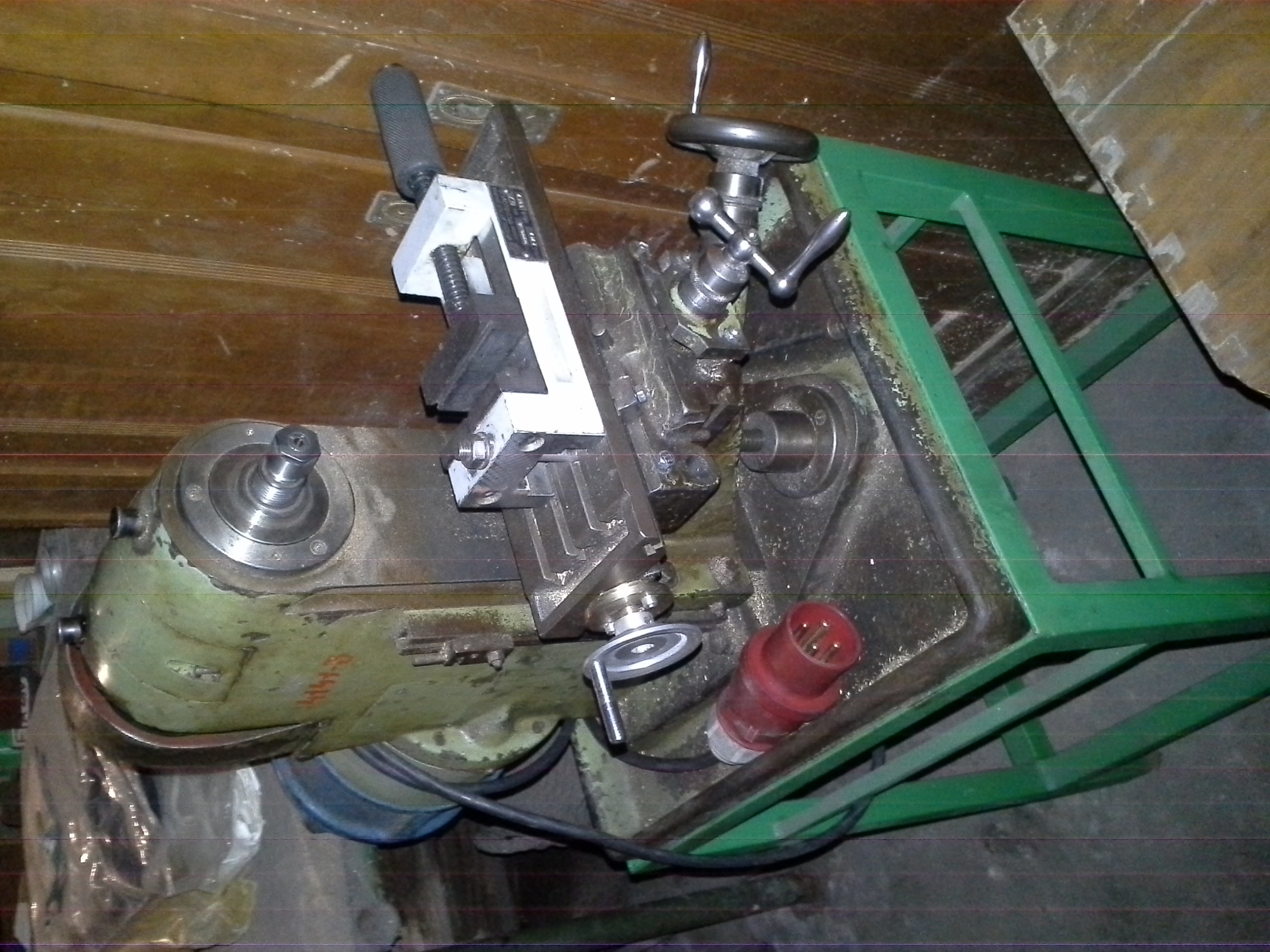

Mám tu samou mašinku. Koupil jsem ji take v už dost zbědovanem stavu. Ani ne tak používáním,jako spiš dobastlenou kutilem. Byl tam už jiny motor bez možnosti napinani řemene a jen jedna remenice na dost vysoke otačky. Dal byl pakovy posuv už vyříznutý a předělany na šroub ovšem strašnym zpusobem s vůlí dobře 2 mm :-( .
Takže jsem to cele rozebral , dal nový motor, dvoustupňove řemenice. Motor je usazeny pres desku s dražkami aby sel napinat a prehazovat řemen. Motor jsem dal 1400ot./min. 1,1kW. (Koupil jsem to s motorem 2800ot./min.) .
Vyvaril jsem ulomeny držak zadniho krytu
Dobastleny posuvovy šroub jsem cely vyhodil. Ve stolku jsem profrezoval puvodni dražku na širší, nechal vyrobit nový posuvový šroub a bronzovou matici. Na uložení pos. Šroubu jsem použil lehce upraveny "krček z MN80. Pos.šroub je stejne jako na MN M10*1,5 , takže sedí i odečet stupnice nonia. Akorat je tedy ten šroub delši.
Stolek jsem nechal přebrousit a spousta dalsích drobnosti kolem.
Frezka je na stojanu se kterym jsem ji koupil, ale taky prošel upravou. Dodělal jsem mu šuplata na prislusenstvi a nastroje. Vzadu namontoval skrinku na elektro - je tam zabudovany frekvenčni měnič,jistic atd.
Trvalo mi to tak 2 roky po chvilich, vždyt to znate ;-)
Jedine co jsem nerozebral bylo vřeteno. Nema vuli, tak jsem ho radsi nechal bez zasahu.
Prvni fotka je jak jsem to koupil.....
Ahoj Jirka.
