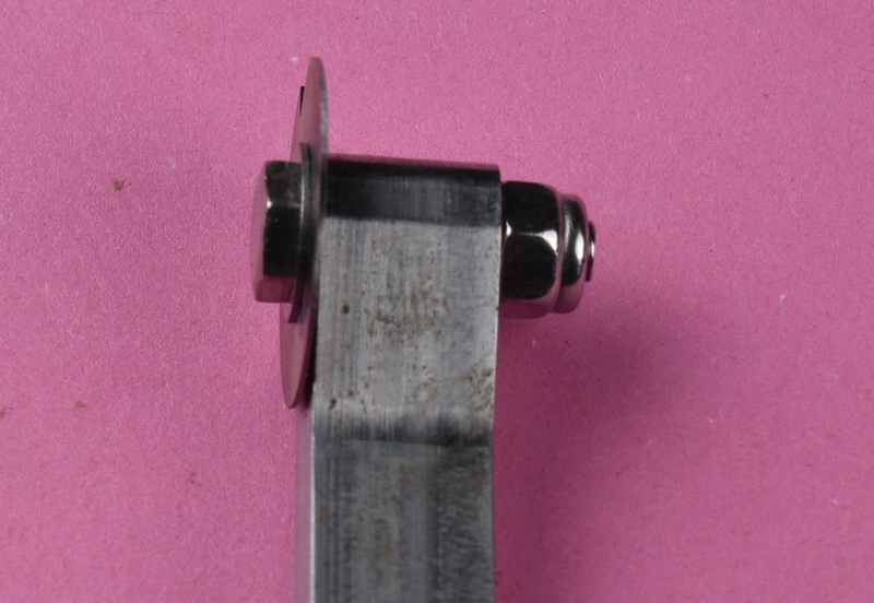

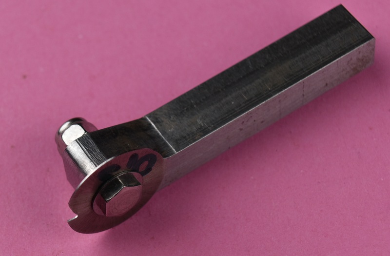

Tuhle technologii (tenký drážky) mám celkem zvládnutou ...
Buď Ti mohu nabídnout nůž s kotoučovým břitem pro případ, že by to šlo soustružit (mám různě silné cca od 0,3mm po 1mm) nebo mám skladem i ty malý pilky 20mm průměr. Sílu 0,6mm sílu mám určitě (tutově za znatelně míň než od Hoffmanna) :wink:

kdyby ti stačila 25mm 0,4mm s dírou 8mm tak ti ji daruju, 20mm bohužel nemám..
