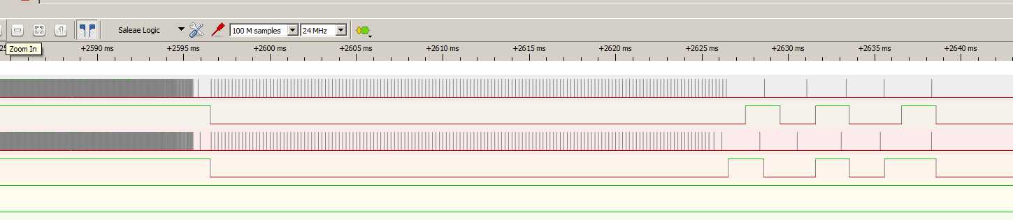

Testuju kartu Mesa 7i90 a narazil jsem na takovou podivnost.
Mám takový triviální testovací G-kód:
G21 G90 G17 G40 G49 G64 P0.03
M7
G0Z20.000
G0X0.000Y0.000S24000M3
G1X0Y0F24000
G1X200Y200
G1X0Y0
M2
Tedy jenom jeden průchod po uhlopříčce tam a zpět. Jde jen o generování pulzů, není na to fyzicky připojený žádný stroj. Takže si můžu dovolit velké rychlosti a akcelerace.
Tlačím tu Mesu hodně na limity, tak mám nastaveno 10000 pulzů/mm a max. rychlost 200mm/s, takže to generuje pulzy s frekvencí 2 MHz. Ale blbne to i při nižších rychlostech.
No a na konci LinuxCNC vygeneruje takovou podivnou koncovku. Otočí na pár pulzů směr, jako by přejel koncový bod. To by se ještě dalo chápat. Ale pak ještě několikrát zahrká tam a zpět.
Na připojeném obrázku jsou STEP a DIR pro osy X a Y.
Je tam vidět, že to na konci na 30ms otočí směr a pak s tím ještě 12ms hrká tam a zpět. Takže je to spousta průchodů servocyklem. Že by ta PID fungovala takhle divně?
Při změně směru uprostřed kódu to neudělá, tam se pěkně čistě změní směr.
Nenapadá vás prosím někoho v čem to může být?
Díky.

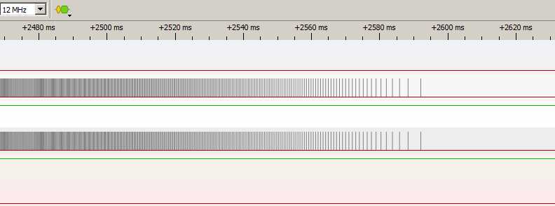

PS. Ještě dodatek: při použití SW stepgenů, tj. běh přes LPT, to nedělá. Tam to končí bez překmitu (viz 2. obrázek). Takže to podivné ukončení je specialita Mesy.
Takže za to fakt může ta PID v obsluze Mesy. Hráli jste si někdo s jejím laděním? Jaké tam prosím používáte parametry?

Taky myslim ze to je pidkou
Asi nastaveni pidky odpovida beznym realnym parametrum kdezto ty mas testovaci extremni

Tak tých 30ms "reverzu" by som skôr videl ako aktívne brzdenie za účelom decelerácie. No a tých 12ms na konci bude skôr pokus o kompenzáciu rezonancie/vibrácií v bode zastavenia.
Že by sa v tomto konkrétnom prípade (30ms, 12ms) jednalo priamo o akúsi kompenzáciu latencie servo-cyklu (<1ms) sa ani náhodou neobávam
i keď aj to je samozrejme realizovateľná záležitosť.
