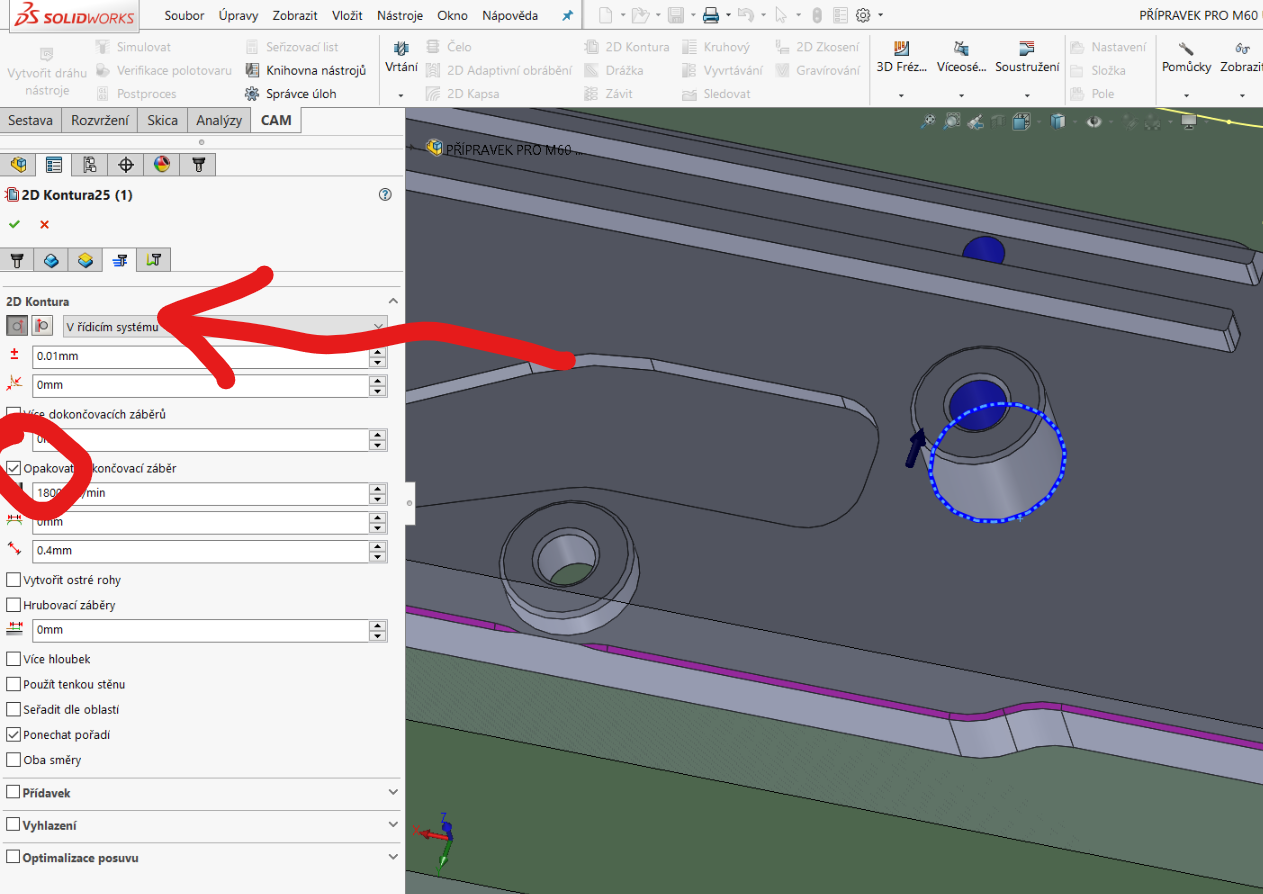

Dobrý den, prosím o radu případně o vaše zkušenosti se strojem hass vf2. Tento stroj máme v práci na prototipovou a malosériovou výrobu dílů z Al,POM-C, Mosaz,Nerez... Mám neustále problém s přesností výroby tolerovaných rozměrů.Napr. rozměr má být v toleranci -0,05-0,1 v HSM worksu naprogramuji na střed tolerančního pole, reálné rozměry po vyfrézování jsou mimo toleranci reálně +0,08mm.Tento problém mám nejvíce u vnitřních děr, vnější kontury jsou ve směs Ok, případně musím dělat jen malé korekce... Prostě vnitřní kapsy a díry mám neustále menší než zadám v CAMU.
Tento problém mám pořád jak u nových/prebrousenych fréz...
Vše nejdříve vyhrubuju s přídavkem cca 0,1 a dojíždím na čisto..
Stroj je cca 3 roky starý, jede max. na 1 směnu.

Problem je v pomerove rychlosti posuvu. Americky pseudo Fanuc toho moc neumi.lukas1.3 píše:Dobrý den, prosím o radu případně o vaše zkušenosti se strojem hass vf2. Tento stroj máme v práci na prototipovou a malosériovou výrobu dílů z Al,POM-C, Mosaz,Nerez... Mám neustále problém s přesností výroby tolerovaných rozměrů.Napr. rozměr má být v toleranci -0,05-0,1 v HSM worksu naprogramuji na střed tolerančního pole, reálné rozměry po vyfrézování jsou mimo toleranci reálně +0,08mm.Tento problém mám nejvíce u vnitřních děr, vnější kontury jsou ve směs Ok, případně musím dělat jen malé korekce... Prostě vnitřní kapsy a díry mám neustále menší než zadám v CAMU.

pri odfrezovavani pridavku 0.1mm se to patrne odtlacovat nebude
nemluvime li tedy o frezovani jednikou nastrojem coz predpokladam ze nemluvime
me by zajimalo co je presne ta pomerova rychlost
osobne bych u toho haase hadal spis neco jako vlecnou chybu
tj. spatne nastavene pohony
to je jednoduchý ověření zkus tam napsat 2x šponu na hotovo s menším posuvem v díře a pokud to bude dělat stejně tak je problém jinde třeba v pohonech.robokop píše:pri odfrezovavani pridavku 0.1mm se to patrne odtlacovat nebude

Myslis ze naco sa pouziva asi priemerova korekcia nastroja?
Jasne v CAM-e naprogramujes bez pouzitia korekcii G41/42 a potom mas smolu...
ja mam vevsinou skusenost s bezne pouzivanymi nastrojmi (4z freza) ci GARANT alebo WNT ze treba ist aj pri nivej freze do - tzn. Pri 12tke napr 11,98 , ale niektory typ frez napriklad korigovat nemusim a robia nove presne zadany rozmer...
este zalezi aj na CAME ako riesi drahy - ci oouziva v "zakrutach" naozaj g2,g3 alebo to rozklada iba na usecky - napr fusion360 obcas dost radiusov robi "kockato" - neviem preco...
To neni strojem. Protoze dyz v hsmworsu nastavis kompenzaci v počitaci např freza 10mm, ta ona ma reane treba 9,96mm, dale pokud neobjizdis kontur 2x tak dochazi k odtaceni nastroje, ae to neni probem stroje. poud potrebujes deat presne musis si onturu nastavit:

kdyz mas blbe definovany nastroj je jedno jestli ho kompenzujes v camu nebo ve stroji
v obou pripadech to bude delat pridavek nebo podrezavat a to i u vnitrnich i u vnejsich kontur stejne
hadal bych treba ze to muze byt i to odtlacovani
protoze u vnejsich se casto vejdes s vetsim nastrojem
u vnitrnich musis volit mensi ktery se snadneji odtlaci takze vznikne odchylka

tak to moze byt tym spomalovanim - ale to by mal v diere rozmer vecsi ako vonkajsiu konturu... to ale myslim aj pisal na zaciatku ze ma rozmer +0,08, nie?
i tak je to hodne, mozno by bolo treba skusit spravit program v masine - dieru + vonkajsok a vedla toho druhy kus programom z CAMU - ci je rozdiel...
V settingoch na haase sa da zvolit "jemnost" obrabania ale co to dela fakt neviem, neskusal som
Tak je to nastavení kvality povrchu 191, nebo taky G187 p1, p2 nebo p3.
Děkuji všem za rady, delší dobu jsem teď tady nebyl. V HSM worksu nastavuji standardně kompenzaci v řídicím systému, začal jsem teď víc používat opakování dokončovacího průchodu, tím se přesnost děr dost zlepšila.S vnějšíma konturama problém nemám....Ale zjistil jsem že největší vliv na přesnost děr má volba velikosti posuvu. Například vyjíždím díru v Al o D=10mm frézou 3 břity průměr 6mm a dám fz=0,05 i s opakováním průchodu, výsledek díra je menší o cca 0,07mm.
2. Pokus snížím fz na 0,01 + opakování průchodu a díra je menší o 0,02mm.Tak nevím, jestli to dělá to odtlačování frézy, nebo to mašina nedává u malých průměrů děr při větších posuvech.... Když mám díru D=50mm a vezmu na to stejnou frézu, posuv fz=0.06 díra je s přesností na 0,02 mm.Proste to chce u malých děr jet pomalu a je to celkem Ok....

Tak za toto by mohla byť priamo zodpovedná dĺžka trvania jedného servo-cyklu u danej mašiny.lukas1.3 píše:Například vyjíždím díru v Al o D=10mm frézou 3 břity průměr 6mm a dám fz=0,05 i s opakováním průchodu, výsledek díra je menší o cca 0,07mm.
Tam platí, že čím menší priemer kružnice a čím väčší posuv, tým menej sa výsledná trajektória podobá na ideálnu kružnicu. A zase naopak platí, že čím kratší/rýchlejší servo-cyklus, tým menší je tento nepriaznivý vplyv.
