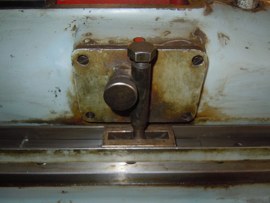

Asi si tahle mašina zaslouží samostatné vlákno. Štěstí jako Jimmy jsem neměl a koupil jsem vrak.Takže mi čeká dost práce, než to rozeběhnu.

Pár fotek.

Pojistka je nějaký atyp. Nespíš by jí mohla nahradit tuhleta pojistka.
https://cz.rs-online.com/web/p/keramick ... y/0417868/

19. 7. 2018, 9:12
V pohodě, není to vrak, jen to chce prostě udělat, nic víc. Představa že budu používat 50let starou mašinu, kterou 40let nikdo nevyčistil na první dobrou, je naivní. Řeším to hodně s autama, nedá se za cenu 1/10 novýho chtít aby to fungovalo na 90%. Je to daň za nízkou cenu. Důležitý je, že tu mašinu máš. Nelep ji po kouskách, celou ji rozdělej a vyčisti, jsou tam jen 4 velký části, beran, kostka , přepákovani, a samotný tělo, to máš hned, dej všude nový hadičky, propláchni trubičky, rozhoď čerpadlo. Smontuj to, nastav a pak už jen pracuješ, když ji budeš lepit po kouskách, tak na tom v součtu strávíš víc času, vic se s tím natrápíš, a výsledek poloviční. Ani nereš jestli je něco projetýho, dej ji do kopy, pořádně ať je to namazaný a pa to teprve proměř co to dělá, pak to doladíš. S tím samostaným vláknem si udělal dobře, sleduju to a držím palce.

19. 7. 2018, 9:20
Co se týká elektriky, tak je lepší vyhodit a udělat novou, dát tam moderní věci, není toho tolik jak třeba u horizontky, nebo u velký brusky, kde je bedna co dva chlapi neunesou. Zrovna nedávno jsem se musel zlobit s původní elektrikou v pile, začal si stávkovat stykač, a každou chvilku zabzučel a vypl. Tak to pak taky vytrhám a udělám znova.

19. 7. 2018, 9:43
Vyfotil jsem ti to „čerpadlo“ nebo spíš pumpičku. :D Pokud ti to nejede, tak máš buď ruplou pružinku, v háji těsnění a nebo v nejhorším případě sjetej ten palec, co dosedá na vačku.
Jinak mně po vyčištění skříně a dolití oleje taky nechtělo fungovat. Oddělal jsem ho tedy, pumpnul několikrát rychle ručně, aby se zaolejilo a pak už v pohodě. Radši jsem na něm vyměnil rovnou i těsnění a mašina maže všude jak zamlada. :)

20. 7. 2018, 6:32
Díky. Tím čerpadlem rozhodně začnu. Předělat elektriku by byl ranec. Musel by mi to někdo udělat. Ale nejspíš na to dojde.
