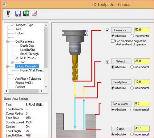

Dobrý den,
setkal jsem se s výrazem FEED PLANE v softu pro CNC a nevím co si pod tím představit, přeložit si to umím, ale nechápu jaké hodnoty se do kolonky mají zadáva, čeho se týkají?
Děkuji za případné rady.

V jakem kontextu?
20. 7. 2018, 8:04
Bezpečná výška pro přejezdy nad obráběným materiálem.
V jiných CAMech se to jmenuje třeba "Safe Z", což je asi pochopitelnější.

Hodnota, která se zadává do softu BMP2Cnc. Zkouším gravírovat jeden obrázek, učím se zatím na "jednoduchých" věcech.

Já si to přeložil jako "Rovina nájezdu" a nevěděl jsem, jaké hodnoty tam mám zadávat. Děkuji za vysvětlení.

dle obrázku bych to ale chápal jinak - od shora
rovina přejezdů - výškově nad upínkami
retract - sem vyjede třeba vrták při cyklu vrtání aby uvolnil špony
feed plane - na tuto výšku najede rychloposuvem, dál zanořuje pracovní rychlostí
nula materiálu - jasné
max hloubka obrábění - také jasné

Přímo v tom obrázku je napsané,že ta největší výška je určena jen pro začátek a konec programu.
Takže ano, je to pro případné přejíždění nad upínkami, protože pozici 0:0 můžeš mít někde, odkud se pak k obrobku musíš přes upínky dostat.
Ale ten feed-plane je podle mě už jen pro běžné přejezdy v rámci obrábění, tj. tehdy, kdy pozice přetene nejede mimo obráběný rozsah a tak by upínky neměla potkat.
Aspoň já to tak používám, i když v mém CAMu se to jmenuje "Safe Z".
Vzhledem k tomu, že to rychloposuvem jezdí na této rovině, tak mimo jiné skutečně platí, že z této výšky dolů už to jezdí pracovní rychlostí.
Konkrétně já pro 3D obrábění používám clearance 20mm, feed-plane 5mm.
Pokud vrtám tišťáky s moc dírama, tak pak feed-plane 2mm, aby to nejezdilo zbytečně vysoko a nezdržovalo, ale zase aby to na tom rozjedu mělo díky omezené akceleraci šanci dostat se už na nějakou rozumnou rychlost.
