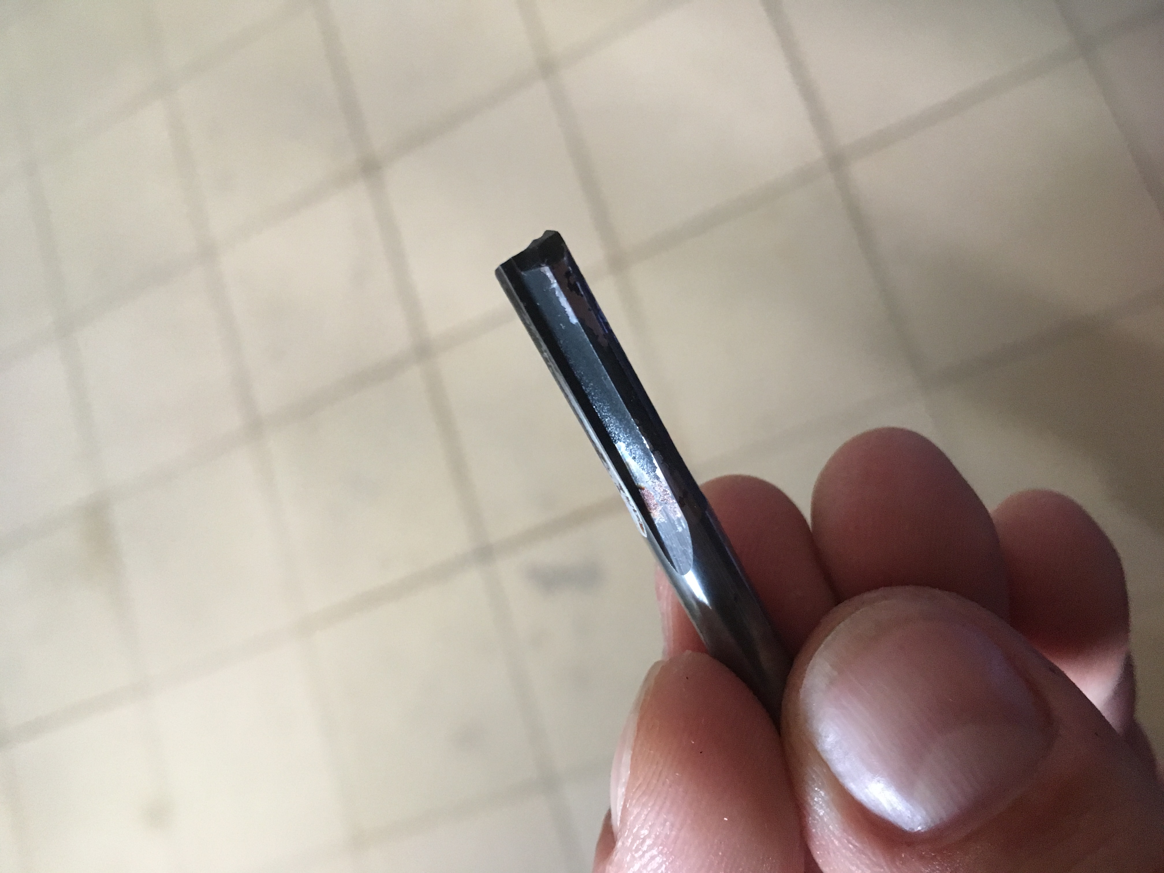

23. 7. 2018, 8:49
Ozivim tuto starsiu temu trochu. Zaklad ultrazvuku je radsej cistit castejsie a v kratkych intervaloch, ako sem tam a na dlho. Pri cisteni minci to funguje a tie su po vacsine zmesou viacerych zliatin.
Vcera som chcel vycistit frezku od pertinaxu, lieh neucinkuje a ak ju nechcem mechanicky poskodit, budem musiet dnes vyskusat ultrazvuk. Skusim to s prave spominanym w5 cisticom z lidlu na umyvacky. Roztok potom do ultrazvuku tak, aby bola hladina tesne nad frezkou a ta bola cela utopena. Dam vysledok, ako to dopadlo.
Alebo ked ma niekto “zaruceny navod na pertinax a cistenie” rad si necham poradit :)

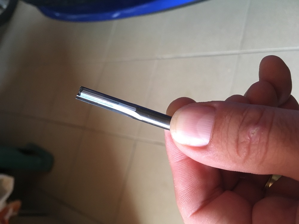

Ja som vedel chalani, ze je na Vas spolah :) cistic odpadov sice na 3x, lebo som sa bal to dat na nejaky silny koncentrat, ale tu je stav pred a po :wink: dakujem!
Aj male vitazstva dokazu vylepsit zivot :D dik este raz za radu.

Takze to mozem postavit normalka na ohen? Mal som to v sklenenej miske a zalieval to vriacou vodou z konvice az mi neostalo na kavu... :lol:
Příspěvky: 8462
23. 7. 2018, 11:02
Klidně to dej na oheň, ale horká voda stačí. Ono se to samo ohřívá jak to rozpouštíš, někdy to i začne samo od sebe bublat a prskat :-)
