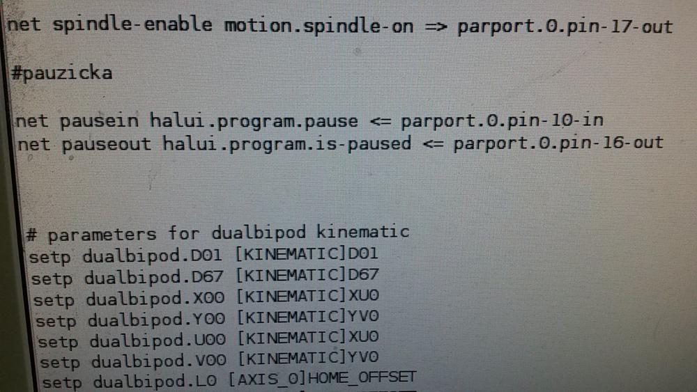

Zdravym linuxaci :) ,poradil by mi nekdo jak zaridit sepnuti pauzy programu externim tlacitkem nabeznou hranou signalu?
Tet to funguje az pri sestupne hrane a to je pro mne problem.Pripojuji kousek halu.Diky Pepa.

hledal bych komponentu ktera by po nabezne udelala kratky impuls
nebyla li by takova napsal bych si ji viz google: halcompile

Diky za tip ,zkusim tam poslat Pwm,po aktivaci pauzy uz je asi jedno co se na tom vstupu deje.
Nak takhle :
net pauseon pwmgen.1.pwm => halui.program.pause
net pwmon pwmgen.1.enable <= parport.0.pin-10-in

Tak vyřešeno,stacilo se na to jeden den vykaslat.Dnes jsem prochazel signaly v halmetru a zarovka se rozsvitila.
Stacilo v propojeni halui => parport dopsat -not a vse funguje jak ma.
