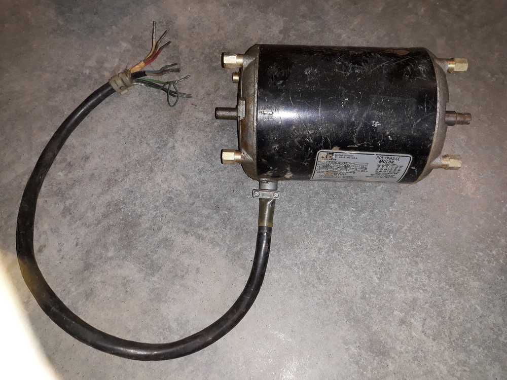

Dalsi z vysledku "cisteni haly" je hromada motoru. Ovsem zaujaly mne 2 kusy.

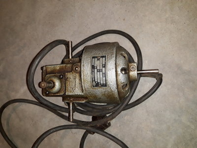

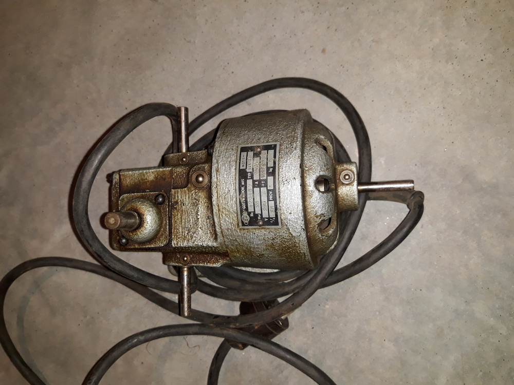

Prvni je motor s nekolika osami a podle stitku je z Gottwaldova. Netusite, k cemu to slouzilo?

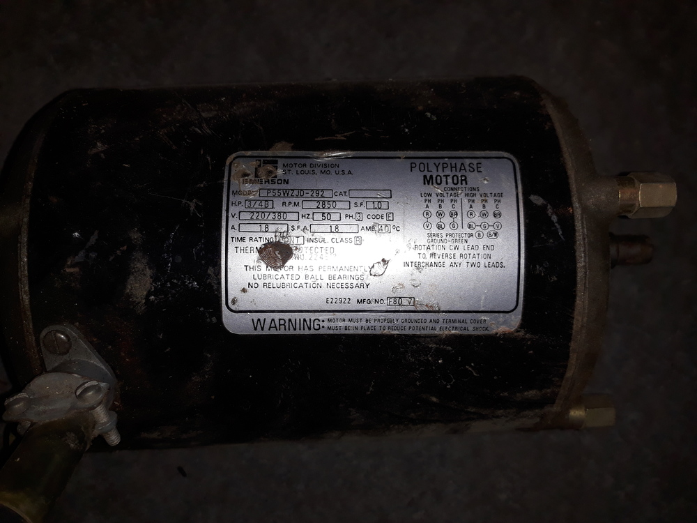

Dalsi je polyphase motor. Ani jsem netusil, ze neco podobneho existuje. Ale wikipedie pomohla. Je si nejsem jisty vyuzitim.

První motor je výrobek pro reklamní účely. Používal se zejména do výloh na pohyblivou reklamu. Na svislé hřídelce býval ještě plochý talíř na umístění předmětu který se ve výloze točil. Další hřídelky poháněly nějaké další případné reklamy. Náhradou za tento motorek dodnes vyrábí Atas Náchod obdobný motorek nazvaný Točák.

Ten druhý je zřejmě podle štítku klasický 3f motor. Jen je asi zvláštní tím, že má osu vyvedenou na obě strany.
